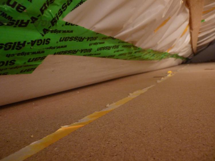

    Hallo in die Runde!
    wir sind gerade dabei unser DG auszubauen. Von Haas wurde die Dämmung eingebracht. Die Dampfsperrfolie wird bauseits eingebracht. Ich bin mir nun nicht sicher, welche Funktion diese Art Stoffstreifen auf dem Foto rechts am Boden hat. Es scheint so, als kommt dieser von der Etage darunter. Dieser läßt sich umklappen und ist auf einer Seite dunkel, auf der anderen weiß. Muss dieser evtl. mit der dunklen Seite an die Dampfsperrfolie geklebt werden? Wundere mich nur, da das Material sicher nicht so luftdicht wie die Folie ist.
    Danke und Grüße,
    Andreas

    Der "Stoffstreifen" wird eine Art Unterspannbahn sein. Hiermit wird die Dichtigkeit am Geschoßstoß hergestellt. Also die Dampfbremse hierdrauf verkleben und anschließen.
    Sollte es sich nicht um einen Holzrahmenbau handeln einfach noch die folgenden Antworten abwarten.
    Eigentlich sollte Euch da aber auch der Bauleiter drauf hinweisen. Einfach mal nachfragen.

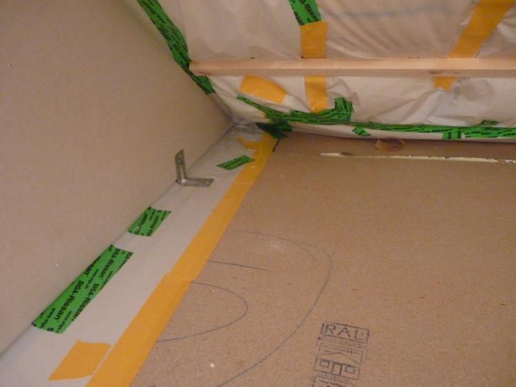

    Vielen Dank! Vom Material her vermute ich, dass es eine Unterspannbahn ist. Wir haben ein Holzhaus gebaut. Ist es egal, ob die Dampfsperrfolie welche wir von der Dachschräge nach unten führen vor oder hinter dieser Unterspannbahn verklebt wird? In meinem Leichtsinn habe ich dies auf der anderen Seite bereits getan:-) - also Folie der Dachschräge bis in die Schräge gestrichen und dann die Unterspannbahn darauf verklebt. Macht es dann nichts, wenn auf der Breite der Unterspannbahn keine Dampfsperrfolie ist?

    Einfacher ist es den Streifen auf die Dampfbremse zu kleben, letzlich ist das aber egal solange alles wirklich Dicht ist. Dieser Detailpunkt soll verhindern das an dieser Stelle Tauwasser entsteht. Die Folie wird ja um die Deckenelemente herum bis fast nach aussen geführt. Dieser Punkt ist nicht ganz so schön wird aber so ausgeführt und ist auch Winddicht.

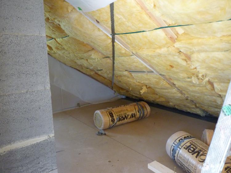

    Muss noch mal nachfragen:-). Ich habe die Unterspannbahn mit der Dampfbremsfolie so wie auf dem Foto zu sehen verklebt. Meintest Du so und muss ich über die Unterspannbahn auch nochmal eine Folie machen? Zuerst hatte ich die Unterspannbahn einfach mit der Dampfbremsfolie überklebt und am Boden fixiert....siehe Giebelwand. Ich glaube, das war falsch? Fallen sonst irgendwelche Fehler auf?

    So, gestern konnte ich nicht mehr schreiben. Sie haben etwas Glück das Sie nicht für mich arbeiten, sonst würden Sie jetzt einen Vortrag bekommen und nacharbeiten... ;-)
    Wenn die Folie so faltig verlegt wird kommt es schnell zu undichtigkeiten und das Klebeband kann sich lösen. Die DB sollte vor dem verkleben einigermaßen stramm, zumindest knitterfrei, unter den Sparren angebracht sein.
    An der Giebelwand kenne ich den Aufbau nicht. Kommt der Dichtstreifen von Unten, so muß er an der oberen Wand angeschlossen werden um eine durchgehende Dichtigkeit zu gewährleisten
