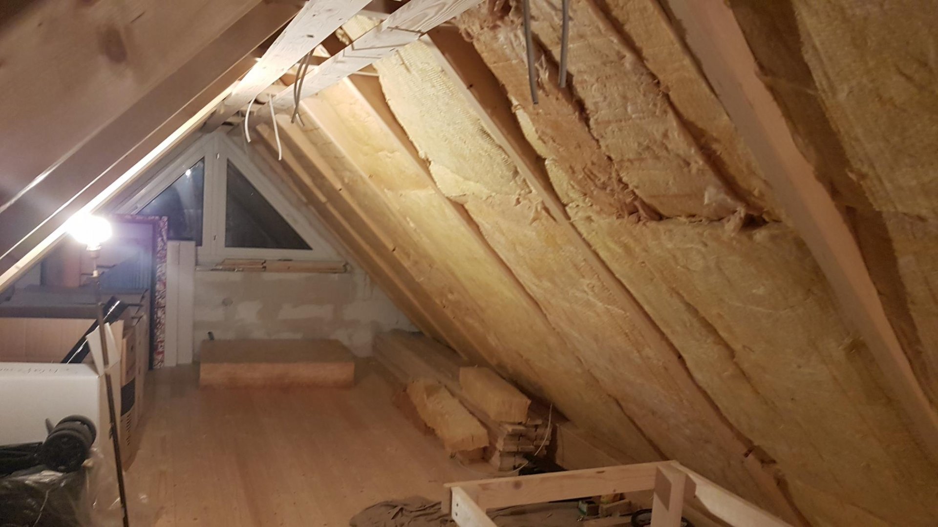

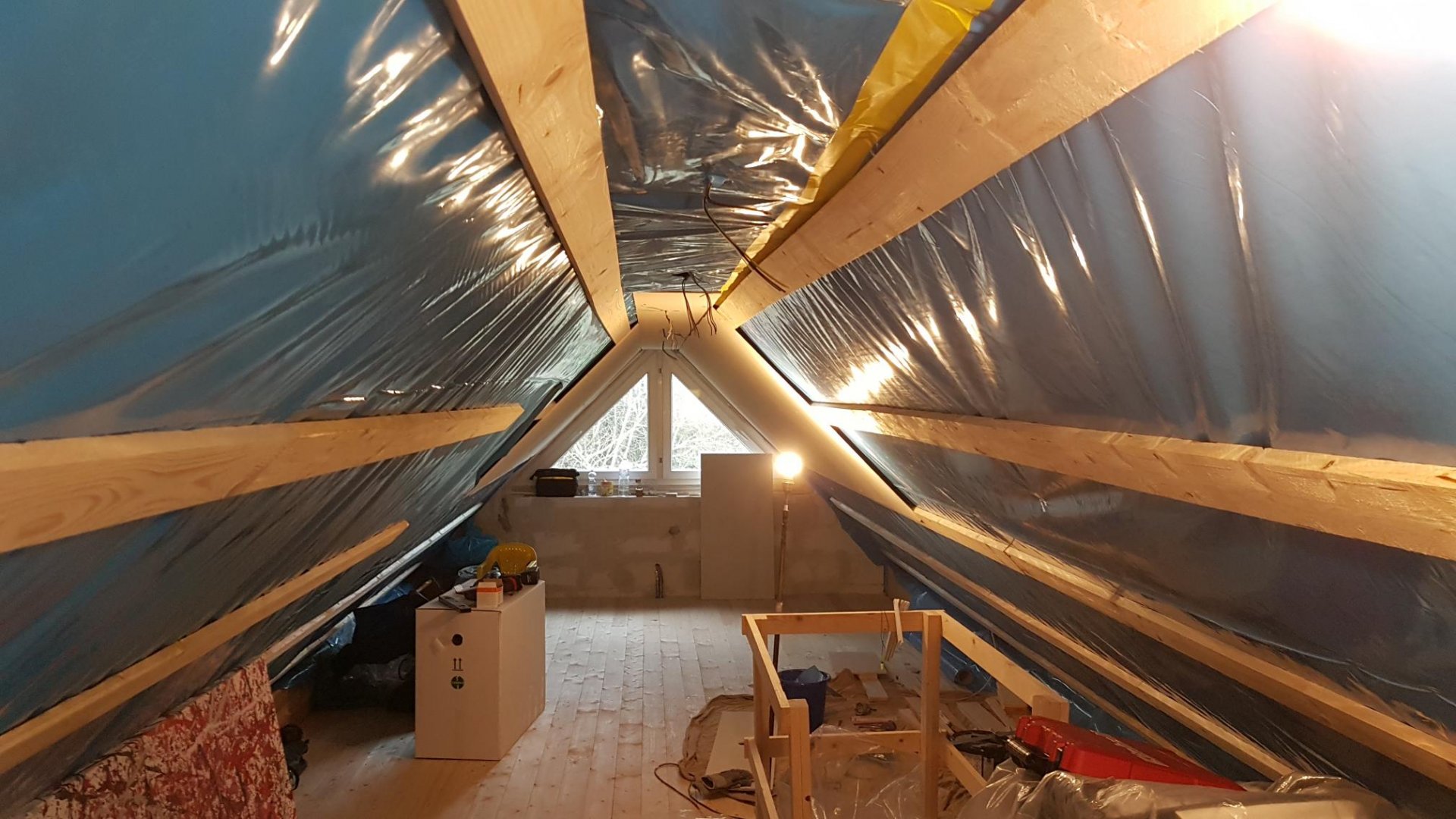

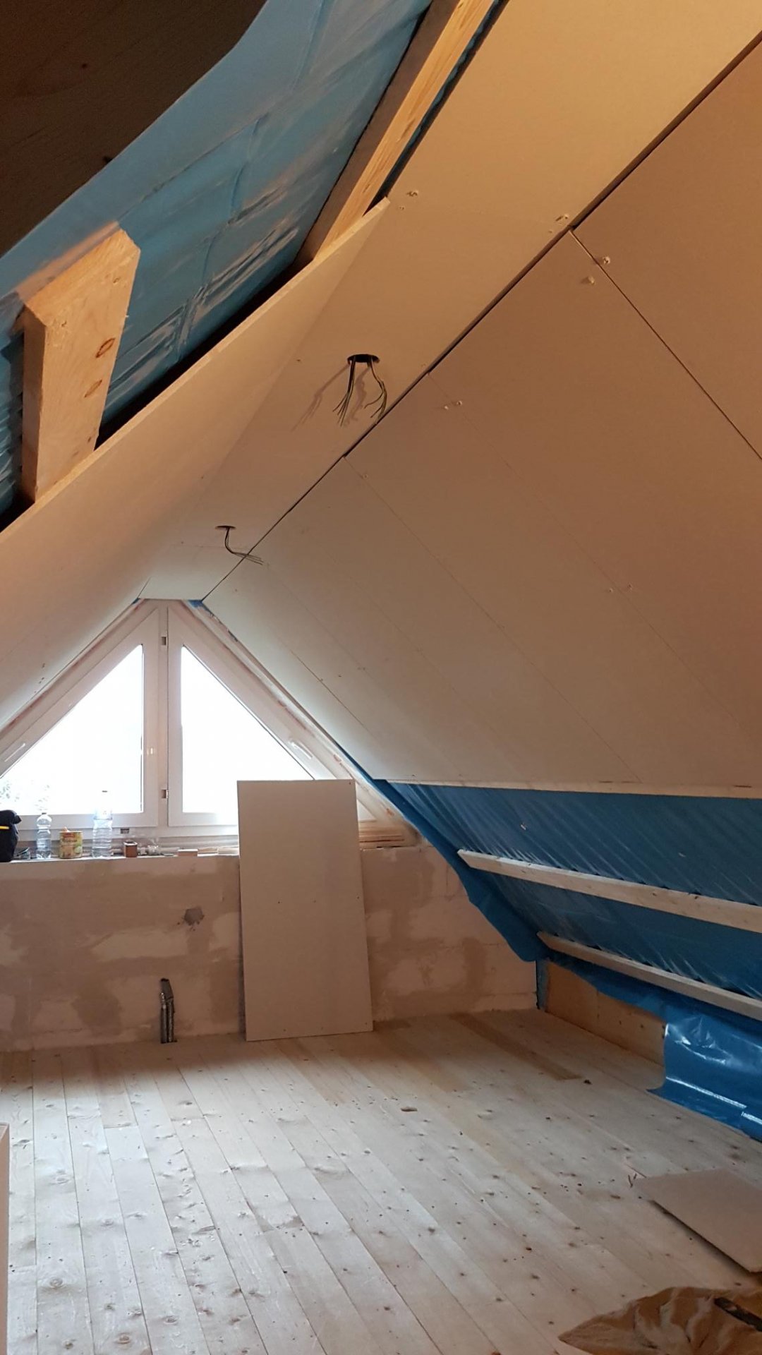

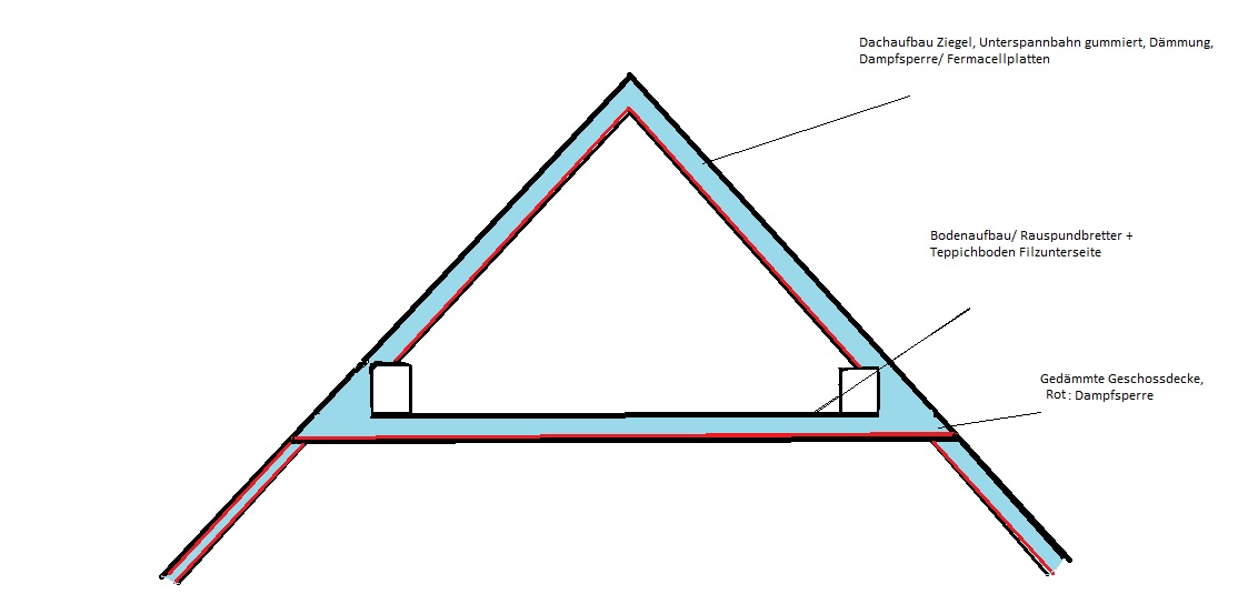

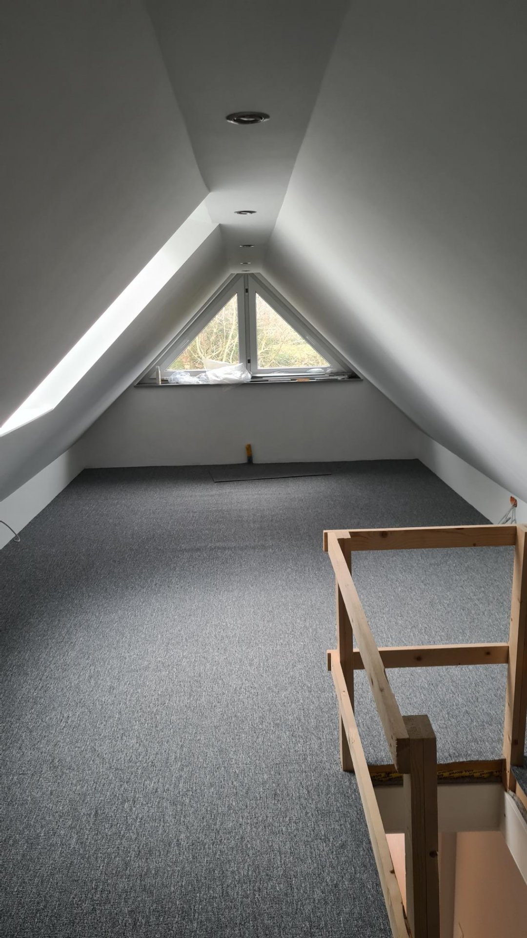

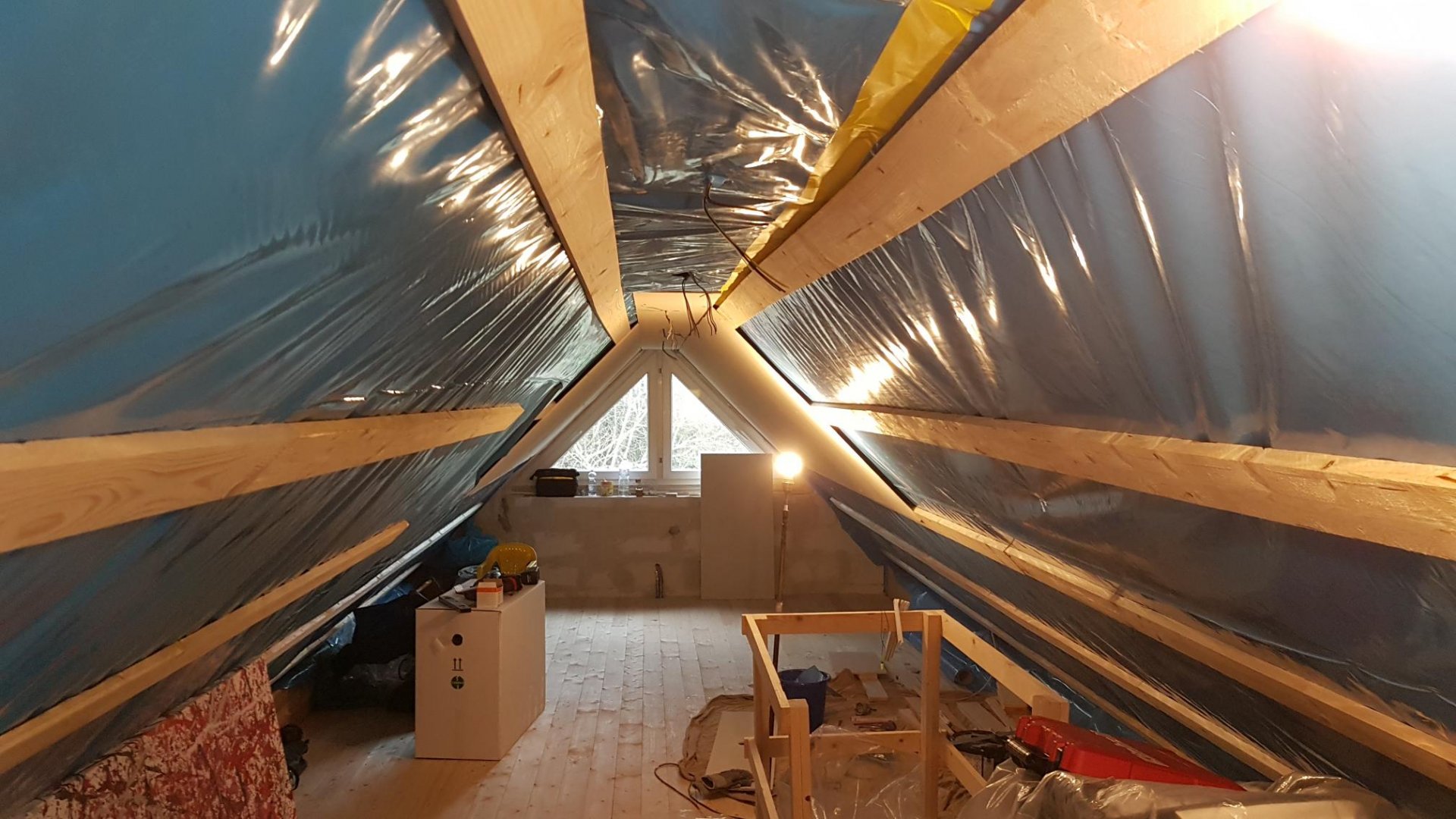

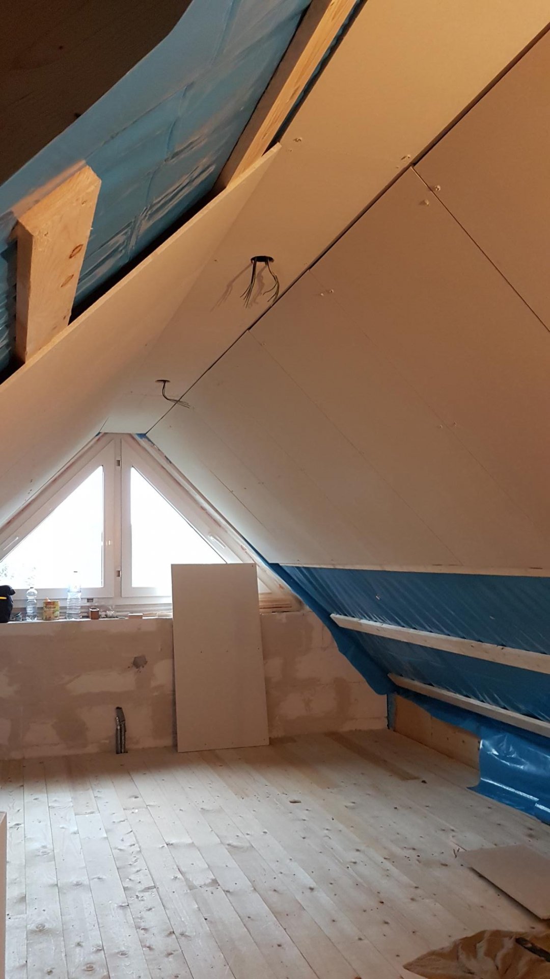

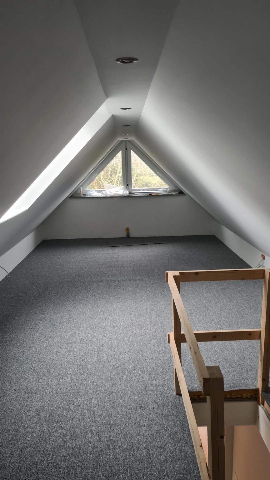

    Moin zusammen,
    Mein Haus ist von 2019. Der Dachboden wurde als kalter Dachboden gebaut.
    Die Geschossedecke vom 1 OG zum Dachboden ist von der Hausbaufirma gedämmt.
    Der Dachboden hat erst nur in Eigenleistung den Fußboden (Rauspundbretter) bekommen und dann ein Jahr später gedämmt worden. Es wurde dann ebenfalls ein Teppich auf die Rausspundbretter verlegt.
    Allerdings mache ich mir jetzt Gedanken das der Boden keine Dampfsperre erhalten hat und die Feuchtigkeit nun durch den Boden hinter dem Balken (in weiß) nach draußen gelangt.
    Der Dachboden soll in Zukunft für Homeoffice genutzt werden und beheizt werden.
    Kann ich jetzt noch die Dampfsperre auf die Rauspundbretter verlegen und Teppich drauflegen? An den Seiten wurde der Balken als Abschluss der Dampfsperre genommen.
    Vielen Dank für die Hilfe.
    Bilder im Anhang.

    Welche Temperatur und Luftfeuchtigkeit herrscht auf dem Dachboden denn aktuell im Winter, wenn er unbeheizt ist? Wie belüftest du den Dachboden? Besteht die oberste Geschossdecke aus Holz oder Beton?

    Moin, etwa 14 grad. Luftfeuchte weiß ich nicht. Wie auf der Skizze zu sehen ist die Geschossdecke aus Balken/ gedämmt. Wenn es Beton wäre, würde sich die Frage nicht Stellen.
    Meine Frage is ob es Fachlich notwendig ist auf dem Boden eine Dampfsperre anzubringen, wenn ja kann die Folie auf die Rauspundbretter und unter der Teppich?
