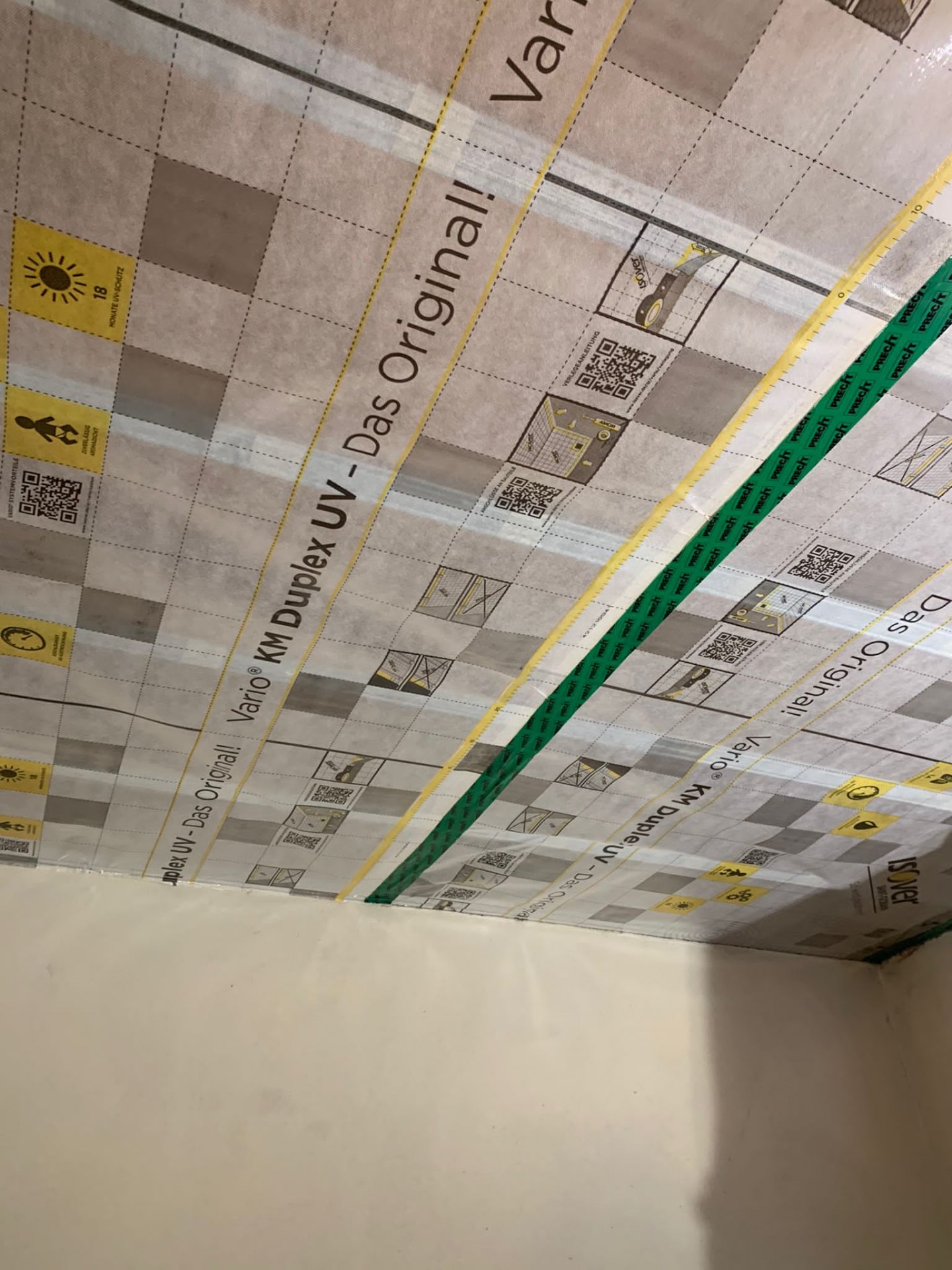

    Die Trockenbauer sind bei mir zugange
    War heute da , die haben die dampfsperre auf die Trockenbauprofile für die Decke geklebt ist das normal ?

    Ja.

    Finde ich suboptimal da die Folie am Rand von keiner Latte in Position gesichert wird.
    Durchdringungen für Licht (Hohlraumdose) ist suboptimal möglich.
    Und wenn man die Platten ranschraubt muss man die Profile etwas verschieben können wegen der Stöße.
    Ich hätte die Folie - falls möglich - darüber angeordnet. Mit dauerelastischen Dichtstoff an die Wand geklebt und mit den U-Profilen darüber gesichert.

    machbar ja, ist auch korrekt, aber der Wandanschluss sieht nicht gerade Vertrauenserweckend aus
