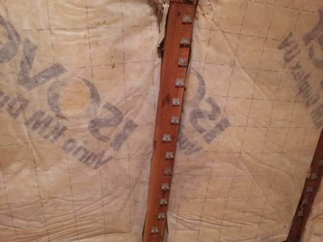

    wir wollen im Dachgeschoss unseres Hauses die Dackenpaneele gegen Gipsplatten austauschen. Das Dach wurde vor 3 Jahren neu gedeckt und dabei wurde auch eine neue Dämmung von aussen eingebracht. Als ich heute die alte Paneele abmontiert habe, ist mir aufgefallen, dass die Klimamembran meiner Meinung nach falsch herum angebracht wurde. Was meint Ihr? Was kann ich machen?

    Lass so, passt schon... Die Verarbeitung ist völlig korrekt von der Einbaulage, beide Richtungen sind möglich

    Es gibt nur sehr wenige DB die Richtungsgebunden sind. Die Beschriftete Seite sollte zum Verarbeiter zeigen, damit die DB auch vernünftig verklebt werden kann. Auch der Rückseite ist meist ein Vlies der ein verkleben mit den üblichen Klebebändern fast unmöglich macht.

    Danke für die Info´s!
    Wusste garnicht, dass beide Seiten möglich sind. Wieder was gelernt ;)

    sehe ich da im oberen Bildbereich Beschädigungen der DB?

    Nee, das sind wohl noch Restbestände von der alten Dämmung. Die Folie ist dicht ;)
