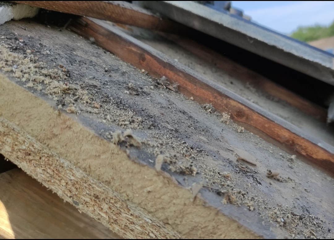

    Ich habe mal ein Foto angehangen, der meinen aktuellen Dachaufbau sehr gut wiederspiegelt (ich habe nämlich kürzlich Dachfenster wechseln und versetzen lassen.
    Eins wollt ich nochmal anmerken bzgl. der aktuellen Spanplatte/PU Schaum-Platten: Dicht ist an der aktuellen Verschalung absolut nix. Man spürt gelegentlich an der einen oder anderen Stoßkante der Spanplatten den Luftzug und es wird im Winter entsprechend kalt auf dem Dach.
    Vielleicht ist das nochmal eine wichtige Komponente bei ihrer Beurteilung. Das Dach abdecken ist derzeit ausgeschlossen. Auch eine zusätzliche Hinterlüftung wird schwierig. Viele Häuser hier in der Siedlung haben die gleiche Konstruktion seit Jahren mit ausgebauten gedämmten Dächern, und es scheint so, als ob bei den Nachbarn seit Jahrzenten es gut geht. Ich vermute nur, dass nicht jeder der Nachhbarn eine 18cm Dämmung unter der Spanplatte haben wird (so wie ich es vorhabe). Vermutlich weniger 10-14cm vlt. Aber dies sollte ja keine Rolle spielen.
    Würde mich über eine Antwort sehr freuen. Danke.

    Das Bild verstehe ich nicht ganz. Ich sehe unten die Spanplatte, dann gelblich das PU (?), aber was ist da für graue dicke Schicht darüber?

    Das kann ich ihnen leider nicht genau sagen. Es fühlt sich papierähnlich an. Ich kann ja nochmal meinen Freund fragen. Die Platten sind halt von `75. Das Haus ist in holländischer Bauweise erbaut, im Fertigstil, Betonfertigwände, große Fenster, Holzfronten. Das Dach ebenso, keine ersichtlichen vertikalen Sparren wie üblich. Sondern mit großen horizontalen Balken (4 pro Seite + Sparren im First) und mittig mit einer Pfettenkonstruktion.
