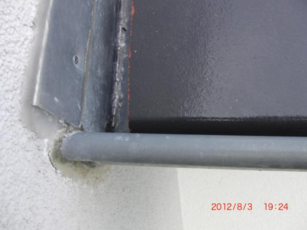

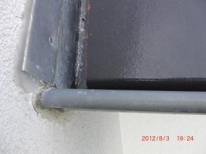

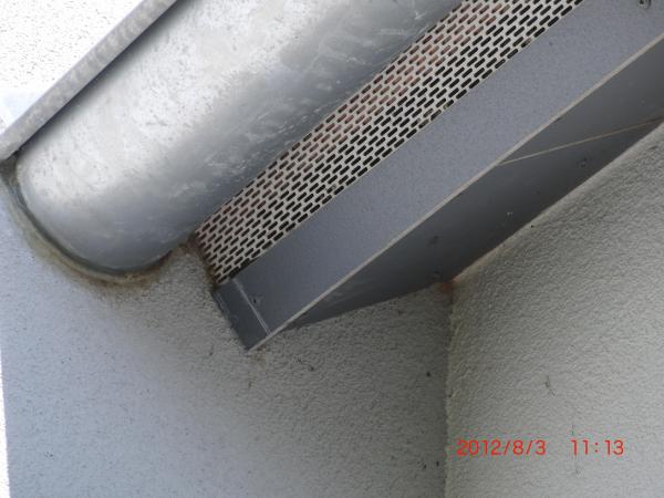

    Hallo an Alle,

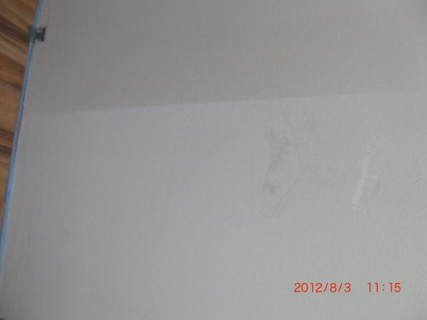

    Unsere Regenrinne "mündet" in der Hauswand. Diese Mündung wurde zu der Zeit hergestellt, als noch kein Putz vorhanden war und danach "mit verputzt". Während des Regens tritt jetzt gerade an dieser Stelle innen die Feuchtigkeitsfleck auf.
    Die Abdichtung der Verbindung von außen liefert die Abhilfe nur kurzfristig.
    Meine Frage ist: Darf so was (ich meine solche Verbindung) überhaupt gemacht werden? Soll diese Rohr nicht gewisse Abstand zur Wand haben? Soll ich mich an "Dach"-Fa., die die Blecharbeiten durchgeführt hat wenden oder an "Außenputz"-Fa.?

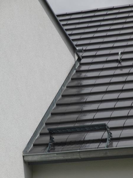

    Dieses Bild - 1. von unten- und zwar Regenrinne die in Richtung der Hauswand geht und da endet habe ich gemeint (gerade wie bei uns).
    Die Fotos kann ich machen.
    Vielen Dank!

    Hallo Lena,
    ich glaube nicht, daß die Werbebroschüre von xxx, Deine Dachrinnen/Ablauf Situation widergibt.
    Hier solltest Du schon mal ein Foto einstellen.

    Die Feuchtigkeit tritt im Haus-inneren auf? Das darf natürlich auf keinen Fall sein und da solltest Du Dich an den wenden, der die Dachrinne gamcht hat.
    Und normal sollte die Rinne bündig mit der Hauswand (inkl. Putz) abschließen.

    Du vergleicht hier zwei Unterschiedliche Systeme. Wenn es aber an der Gaube tatsächlich zu durchfeuchtungen kommt, sollte man der Ursache auf den Grund gehen.

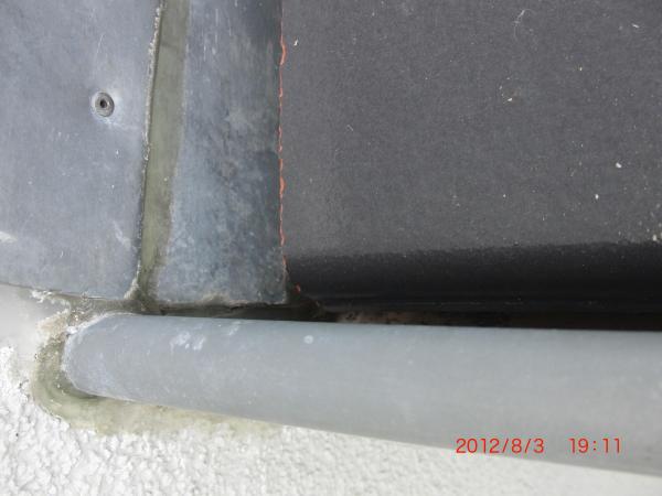

    Hallo Lena,
    jetzt wird die Sache doch schon klarer.
    Hier entsteht ein kritischer Punkt, an dem beim Verarbeiter, die Alarmglocken ertönen.
    Rinnenboden sollte unbedingt glötet sein!!!!
    Dehnung der Rinne sollte möglich sein. (Abstand zum Gebäude hängt von der Rinnenlänge ab)
    Letzter Rinnenträger zum Rinnenboden, jetzt ca. 60 cm + x. Geht gar nicht, Aus dem Hochpunkt der Rinne wird ein Tiefpunkt werden.
    Bestell den Flaschner, laß den Boden löten (kein Silikon!!!) und einen Rinnenträger max. 20-30 cm vor dem Boden anbringen.

    Vielen Dank, dann probiere ich mich mit dem Blechner in Verbindung setzen.
    Jetzt haben wir dicke Silikonschicht rund um die Rinne.

    WIE BITTE???
    Bitte mal Bilder machen...

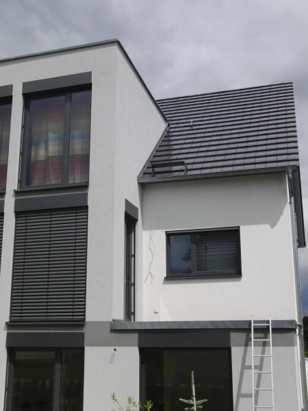

  11. #11 Baufuchs, 03.08.2012
    Baufuchs
    Baufuchs Gast
    Ist das oben rechts an der Gaube/dem Vorbau ein Notüberlauf oder der normale Entwässerungsablauf der Gauben-/ Vorbaudachfläche?

    hallo Baufuchs,
    ohne Ortskenntnis zu haben.
    Der Überlauf sitzt etrem hoch, (im Attikablech, sonst wäre die Aufkantungshöhe sehr niedrig)
    Hätte der Speier schon regelmäßig Wasser gebracht, wären durch zurückziehen am Speier selbst und durch Spritzwasser (durch den Abstand zur Deckung) sicher schon Verschmutzungen erkennbar.
    Aus meiner Sicht kanns nur ein Notüberlauf sein.

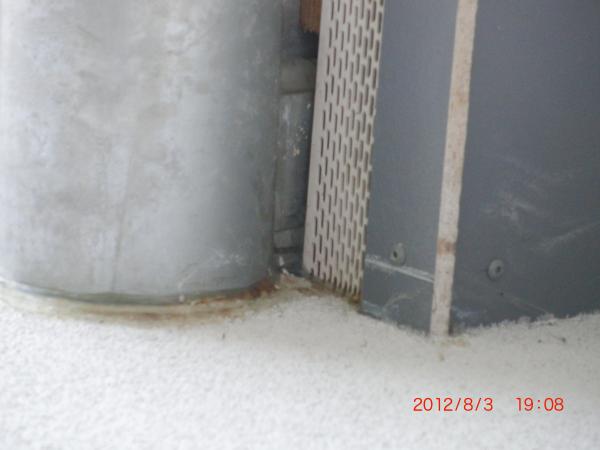

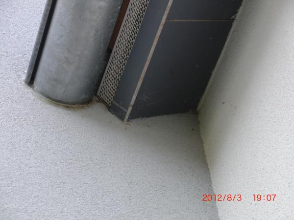

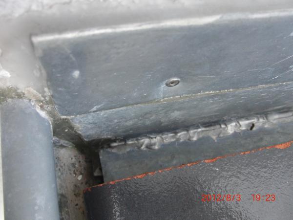

    Was ist ein Notüberlauf und wie es konstruktiv aussieht? Soweit ich weiß, wir haben eine normale Regenrinne. Meine Frage bleibt teilweise bestehen - soll/darf der CIMG0646.jpg CIMG1727.jpg CIMG1723.jpg CIMG1744.jpg Rinneboden mit Putz bündig sein?

    Sag mal... Das vorletzte Bild, WIE weit gehen deine Dachsteine in die Rinne rein? Das ist völlig verwirrend....
    Geht da der Wandanschluß direkt in die Rinne rein?

    Fast bis zum Ende der Rinne. Ich kann nur mühsam da Finger stecken.

    Foto 1729 - Rinne- Dach (von unten und seitlich geschlossen, denn Dämmung ca 30 cm)-Wand

    Noch mal langsam..
    Das ist eine 6Teilige Rinne, die hat locker 14 cm lichtes Maß oben. WIE weit geht die da rein? Fast bis an die Wulst???
    Wenn ja, dann verstehe ich die Welt nicht mehr...
    Da muß man doch sich was einfallen lassen das DAS nicht passiert!
