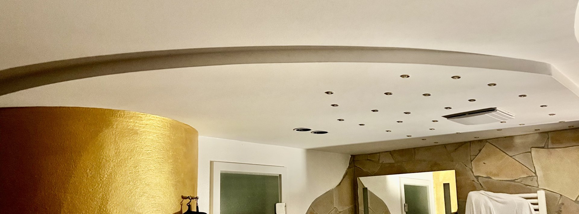

    wie würdet ihr das Element auf dem Bild umsetzen?
    ich würde gerne so ähnlich die decke meiner dusche abhängen.
    also decke in der dusche ganz normal mit direktabhängern abhängen und als abschluss einen viertel kreis.
    ich hab gesehen dass es gebogene profile und flex platten gibt aber ich wüsste nicht wie ich das gebogene profil mit der decke verbinde. gibt es hierzu extra abhänger oder muss man sich etwas basteln?

    Gebogene Profile gibt es nur in Sonderanfertigung, aber es gibt vorgestanzte UW Profile die an die Decke geschraubt werden, zweite UK darunter setzen, Platte montieren, weiters UW drauschrauben, Platte entsprechend nach schneiden,
    Alternativ das runde GK Teil bei einem Formteilhersteller fertigen lassen

    moin alex,danke für deinen vorschlag.
    bilder der vorgestanzten Profile konnte ich zwar im netz finden jedoch keinen shop in dem man sie bestellen. es gibt noch die knauf sinus profile die eigentlich auch vielversprechend aussehen.
    was mir gerade noch als idee gekommen ist, ist eine jacko platte rund zuzuschneiden und auf die Kante eine Jackoflexplatte vielleicht doppellagig für die stabilität zu kleben.
    was hälst du davon?

    Vorgestanzte (sinus) Profile bekommst du bei jedem Trockenbauhändler,
    die Jacko Variante könnte funktionieren, weiss ich nicht, ich bin Trockenbauer und mache das mit Gipskarton :D:D
