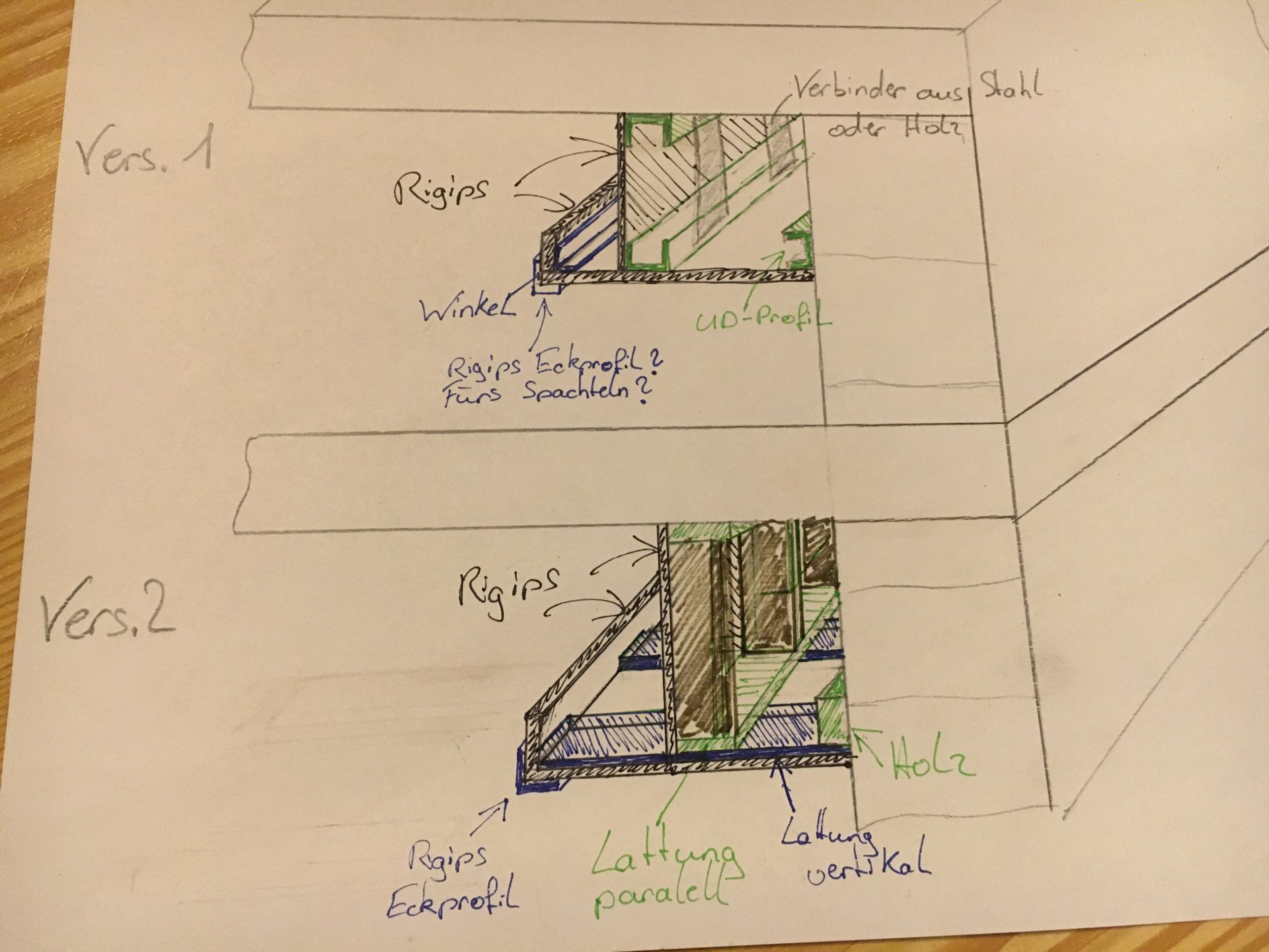

    Hallo an alle.
    mittlerweile habe ich schon einiges mit Rigips gebaut.
    Teilweise mit Holz und teilweise mit den CW,UW,CD,UD.... Profilen
    nun muss ich die Decke abhängen mit indirekter Beleuchtung am Rand bzw. im Wohnzimmer soll ein Würfel in der Mitte sein, mit indirekten LED Streifen.
    Mir stellt sich die Frage, "wie bekomme ich diese kleine Nase hinter der sich die LED befindet?? Wie habt ihr das gelöst. Die Nase hat ja nur ca. Max.30mm Höhe
    würde mich über eine Hilfe oder Skizze freuen
    Ich bin mir auch über die Unterkonstruktion noch nicht im Klaren
    vielen dank
    lg Peter

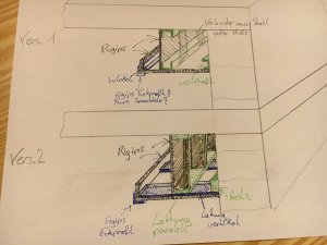

  2. #2 Jumbo125, 02.08.2021
    Jumbo125
    Jumbo125
    02.08.2021
    10

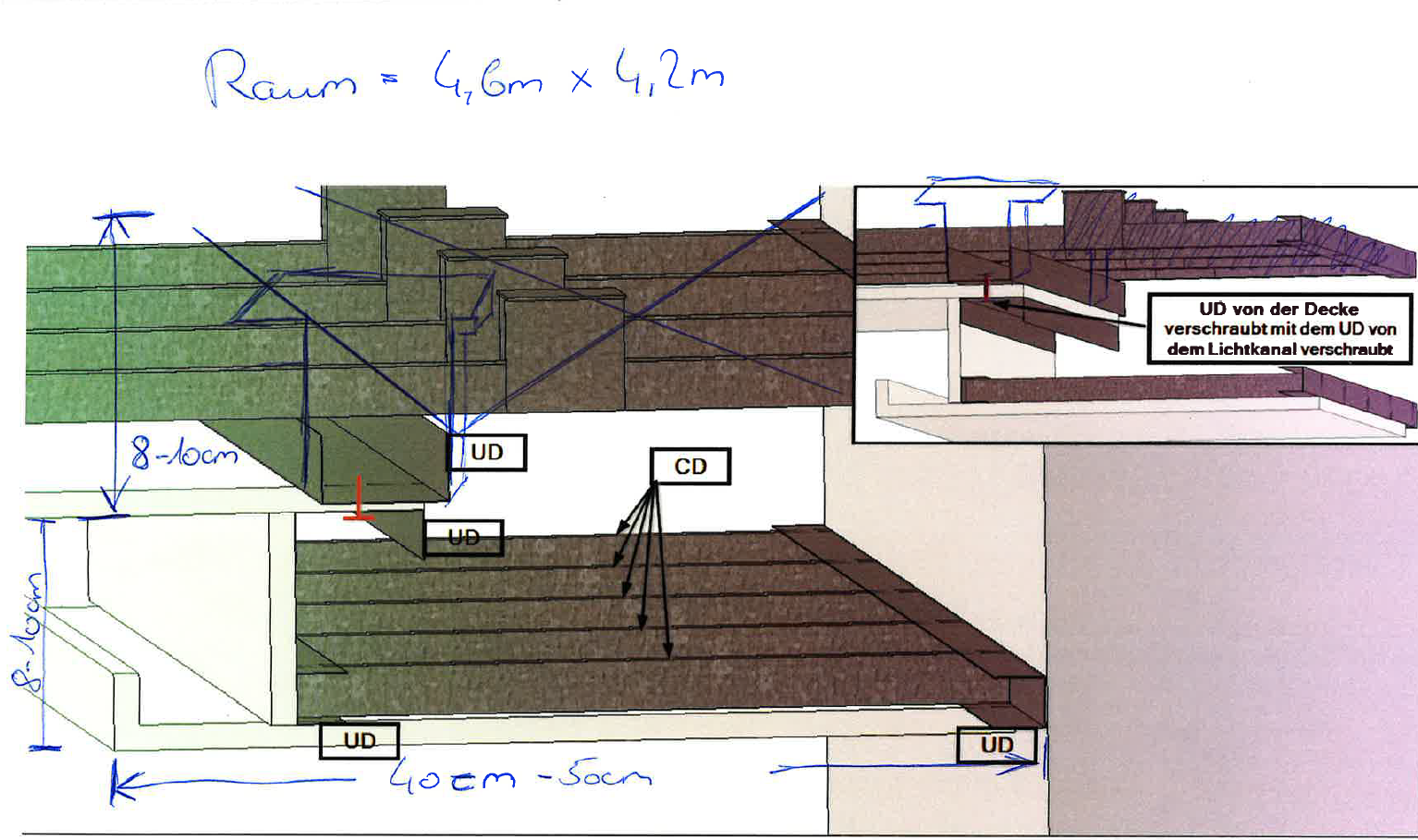

    Hier mein skizze

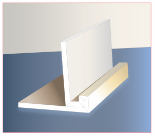

  3. #3 Alex88, 03.08.2021
    6.519
    3.508

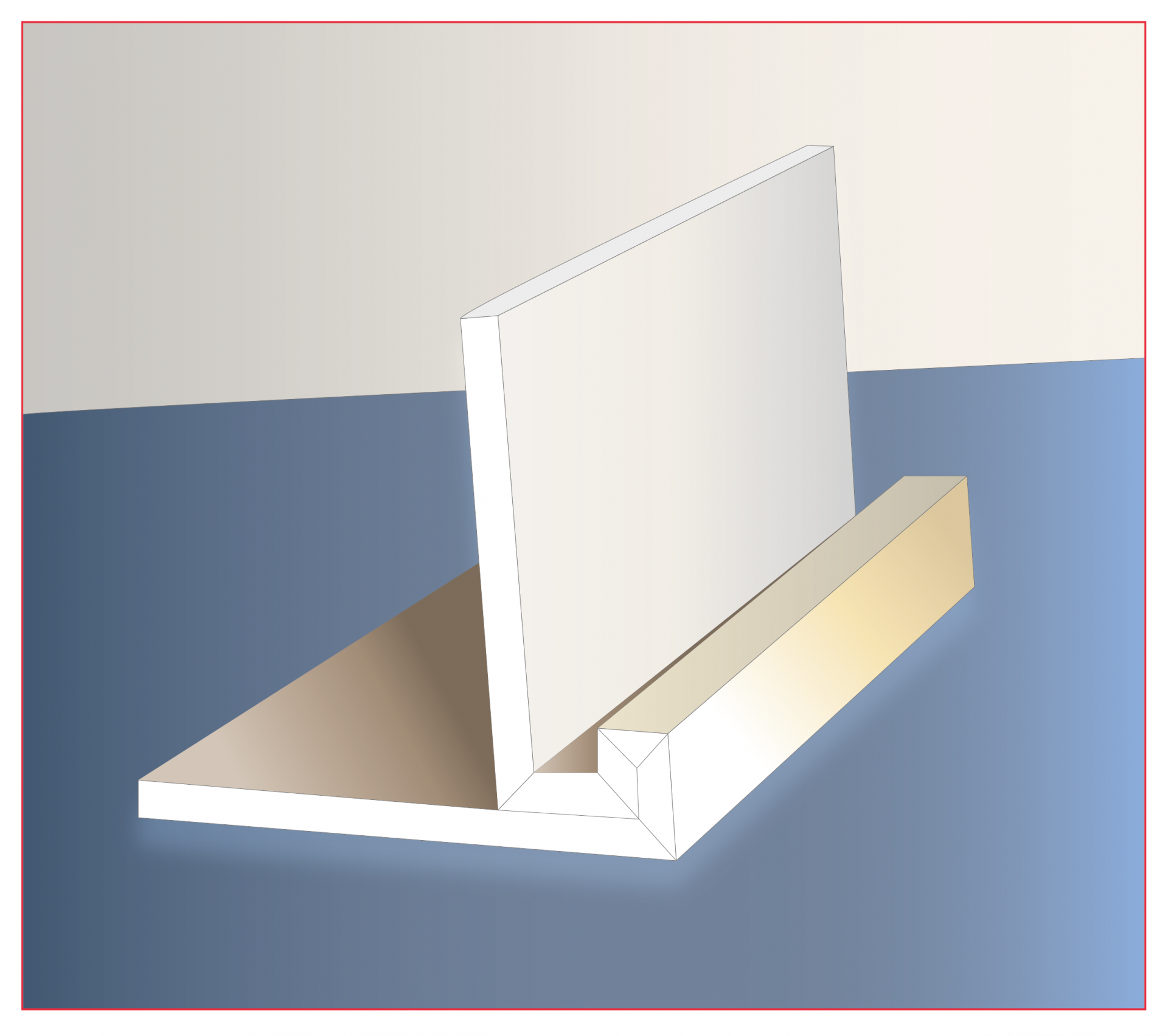

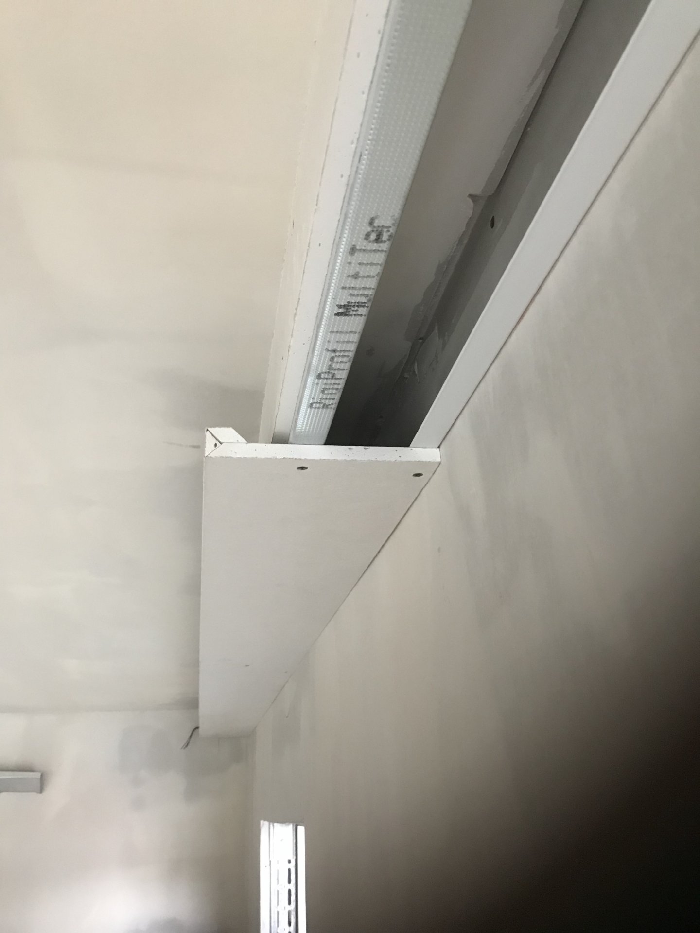

    mit einem GK Formteil, wie abgebildet o.ä.
    mit Eckschutz spachteln wird nichts ordentliches
  4. #4 Jumbo125, 03.08.2021
    Jumbo125
    Jumbo125
    02.08.2021
    10
    Leider gibt es das in der von mir benötigen Größe nicht.
    Wie würde das den aussehen, wenn ich es selber mache??
  5. Alex88
    6.519
    3.508
    mach mal eine Skizze mit Bemaßung und wie viele m brauchst du?
  6. #6 Jumbo125, 04.08.2021
    Jumbo125
    Jumbo125
    02.08.2021
    10
    Hallo Alex88
    VIELEN DANK für deine Hilfe
    Im Anhang ein Foto mit einer Frage wie du das so montiert hast und mit der Bemaßung.
    VIELEN DANK vorab
  7. Alex88
    6.519
    3.508

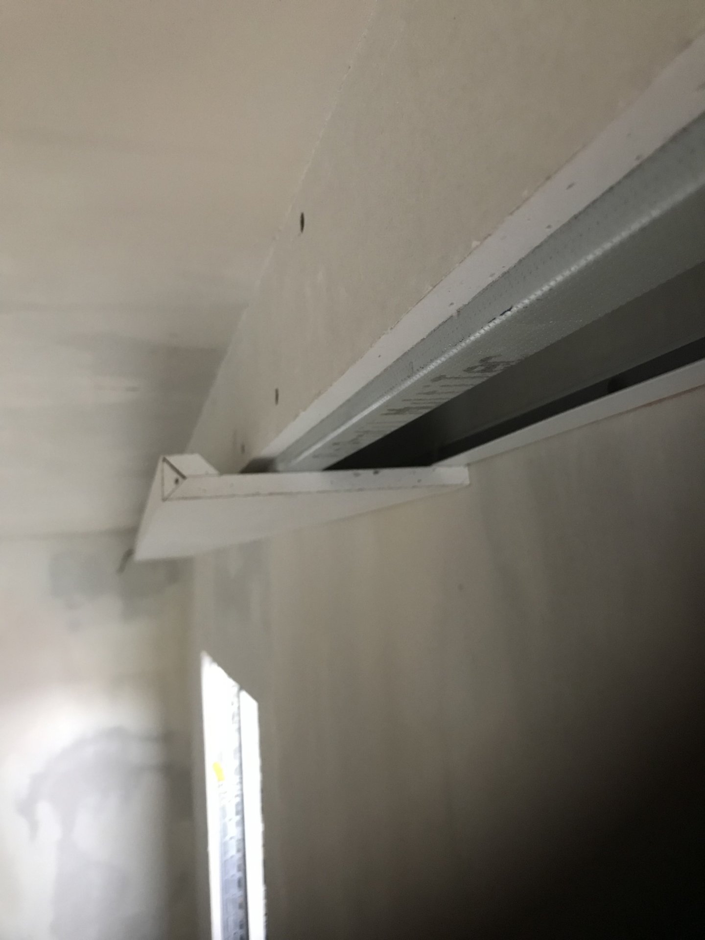

    CD oder UD an Wand und Decke ist klar, das rot gekennzeichnete Profil ist nur mit der GK Platte verbunden
    und nicht nach oben abgehängt,
    das Formteil selber hat 2 Fräsungen und einen Schrägschnitt, weil dadurch die Lichtausbeute besser ist
    Kostenpunkt ca. 9,50€ + Mwst. und Versand
  8. #8 Jumbo125, 04.08.2021
    Jumbo125
    Jumbo125
    02.08.2021
    10
    Hallo Alex
    Ist das fertig grundiert und verklebt, oder muss ich das selber im 90° Winkel verkleben?
    Die Teile kann ich auch auf Gehrung schneiden mit einer Japansäge oder ähnlichen, oder??
    Ich messe mir das mal aus und rechne es durch.
    VIELEN DANK Schonmal
    LG peter
  9. Alex88
    6.519
    3.508
    Grundiert mit Tiefengrund, nein, das kommt nach dem spachteln
    im 90 Grad Winkel verklebt, ja
    mit Japansäge oder Gehrungssäge schneidbar, ja

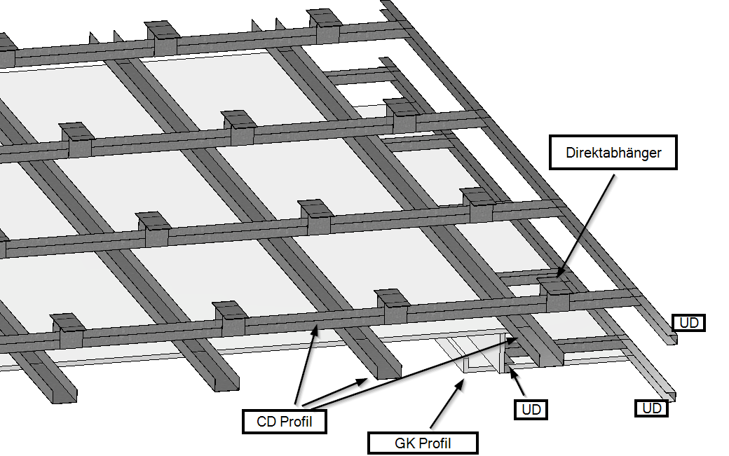

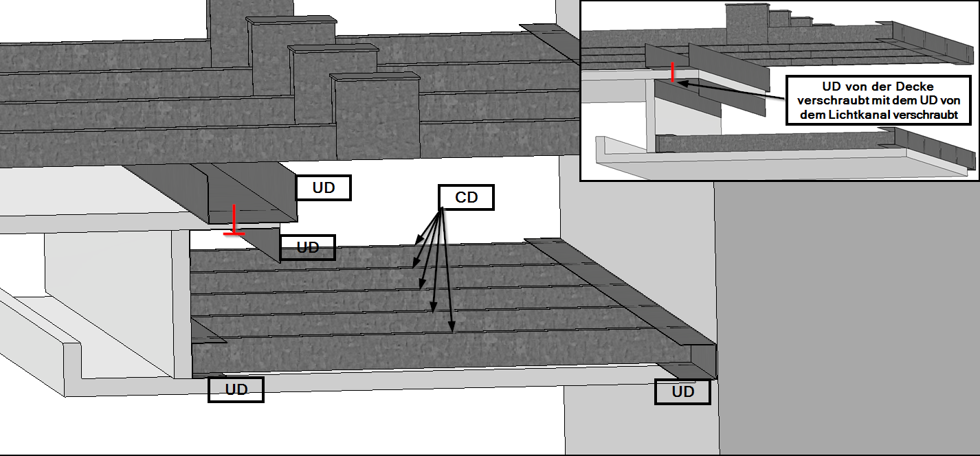

    Den Anhang 96317 betrachten Den Anhang 96318 betrachten Hallo Alex,
    Entschuldige das ich so Begriffsstutzig bin, aber ich komm nicht ganz klar mit den Überlegungen. Ich würde auf Unmengen von Profilen kommen.
    Bitte schau dir mal die Zeichnung an, ich möchte sicher gehen, dass ich das auch versteh wie das gemeint ist, sonst ist alles umsonst.
    Ich hab nun extra was gezeichnet, weil ich es anders nicht verstehe Den Anhang 96317 betrachten Den Anhang 96318 betrachten Den Anhang 96317 betrachten Den Anhang 96318 betrachten

  13. Alex88
    6.519
    3.508
    Wie groß ist der Raum? Abhängehöhe? Mach mal ne Skizze, ich mach dir morgen eine Materialliste

  14. #14 Jumbo125, 05.08.2021
    Jumbo125
    Jumbo125
    02.08.2021
    10
    Hallo
    Hier noch die Bemaßungen und die Raumgröße.
    Heute morgen ist mir noch eine Lösung eingefallen.
    Ich muss ja nicht bis zur wand mit den Profilen, ich kann eigentlich 40cm vorher aufhören.
    Wie auch immer, ich sehe immer wieder, dass genau dieses Thema Anfänger wie mich extrem ins Schwitzen bringen.
    Sobald ich weiß wie ich die Profile montieren muss, werde ich eine schöne 3D Zeichnung in diesem Thread hinterlegen mit allen Infos die man benötigt, in der Hoffnung zukünftig mehreren Personen damit helfen zu können. :-)
