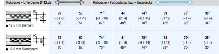

    ich würde gerne den Schallschutz meiner Wohnung gegenüber der über mir liegenden Wohnung verbessern (60er Jahre Altbau, Stahlbetondecken). Daher würde ich gerne die Decke in einem der Zimmer abhängen.
    Da ich keine Erfahrung im Trockenbau habe, würde ich gerne um euren Rat bitten.
    Im dem Zimmer gibt es zwei Trockenbauwände (genauer Aufbau ist mir nicht bekannt). Eine weitere Trockenbauwand möchte ich zudem einbauen um Rohrleitungen zu verstecken. Die aktuelle Decke (Stahlbeton) hat eine Höhe von 2,53 m.
    Anhand der Messwerte welche Knauf zur Verfügung stellt (Schallschutztechnische Kennwerte von Knauf Systemen in Verbindung mit einer Massivdecke), erscheint mir ein System mit Direktschwingabhängern + 12,5mm Silentboard Beplankung als sinnvoll (moderater Verlust der Deckenhöhe, Trittschallreduzierung um 10-20 dB).
    Meine Fragen dazu:
    • Ich mache mir Sorgen hinsichtlich der Stabilität, da 3 UD Wandanschlussprofile an Trockenbauwänden montiert werden müssen. Ist die Sorge berechtigt? Und wenn ja, was für eine Lösung wäre sinnvoll?
    • Sollte ich die geplante Trockenbauwand zum Verstecken der Rohrleitungen nach oder vor dem Abhängen der Wand setzen?
    • Wie verhält es sich mit Schallbrücken an den angrenzenden Trockenbauwänden? Kann die Schallwirkung durch die bereits bestehenden Trockenbauwände signifikant negativ beeinfluss werden (unsaubere handwerkliche Ausführung)?
    • Ist meine angedacht System sinnvoll oder sollte ich eine andere Lösung anstreben?
    Würde mich sehr über Hilfe freuen.

    Zu 1 die U Profile an den Ständern der Wand befestigen, der reguläre Abstand ist 625 mm
    zu 2 die Verkleidung der Rohre nach dem abhängen der Decke montieren
    zu 3. das ist abhängig vom Wandaufbau den wir hier nicht kennen
    ansonsten ist das angedachte System in Ordnung

    um die Deckenfläche (Schallschutz) nicht zu unterbrechen
    Ja, ein Stück rausschneiden
    ich tippe eher auf ein 75er Profil und doppelt beplankt, 100er wurden eher selten verbaut
    in keinem, sollte man die U Profile nicht befestigen können (warum nicht?) müsste man ein anderes Deckensystem wählen
    das wird aber nicht nur an der Zwischendecke liegen, da gibt es sicher andere Schallbrücken
