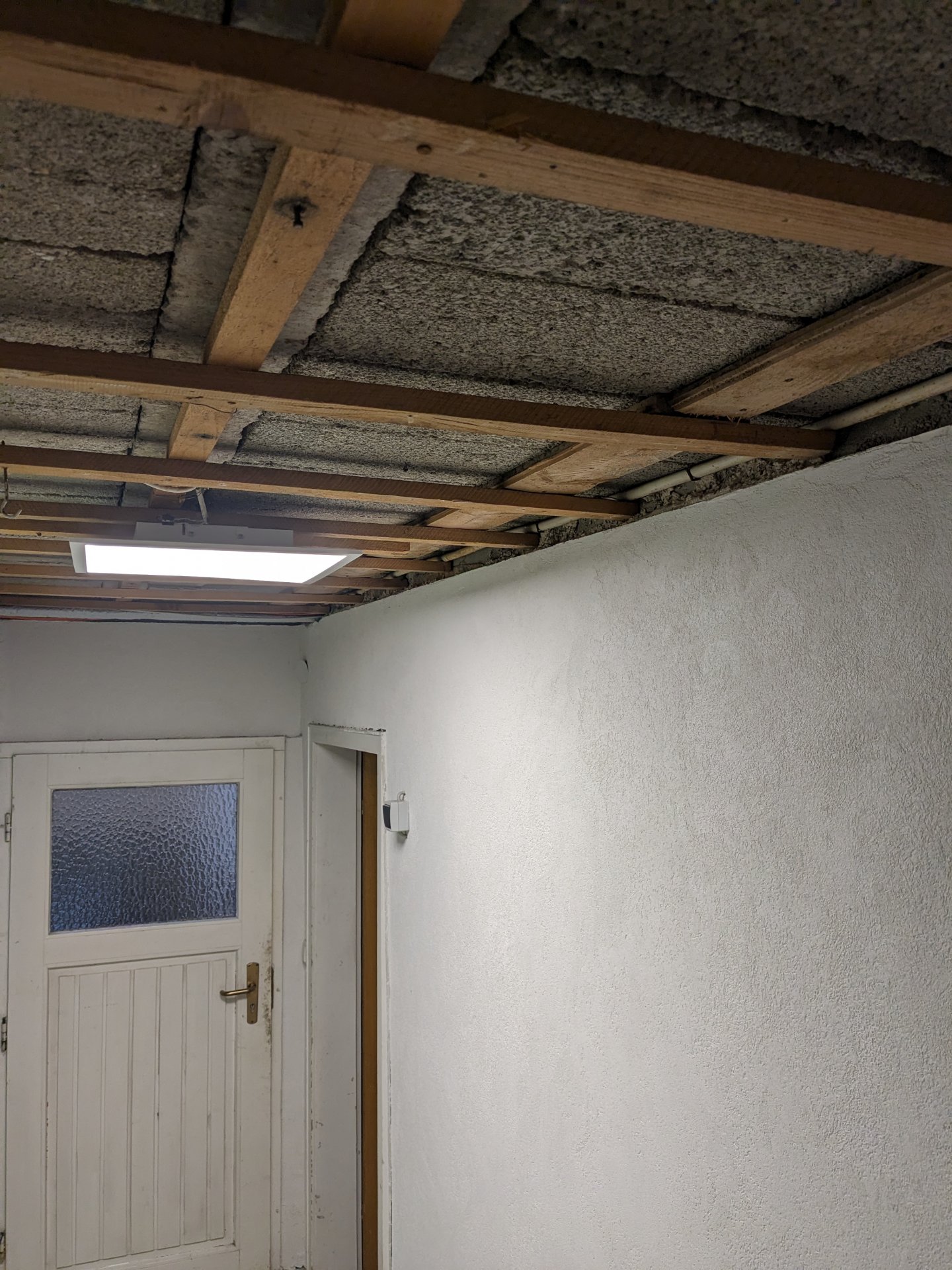

    Hi,
    Ich möchte die Decke in meinem hinteren Flur neu aufbauen, inklusive Einbauleuchten.
    Es sollen GK-Platten werden.
    Abgerissen ist es schon, es waren 12mm Gipskarton-Platten drauf genagelt.
    Die Holzkonstruktion ist auch auf die "Kaiser-Decke?" Genagelt/geschossen, und macht eigentlich einen ziemlich tragfähigen Eindruck.
    Ebenheit ist da, nur leider ist die Decke schon nach hinten hin aufsteigend, ca 3cm über 4 Meter.
    Wenn die Decke an der Hintertür weiter unten wäre (zb in Waage) dann würden die neuen Gipskarton-Platten sogar unter die Heizungsrohre passen.
    Wie wäre eurer Lösungsvorschlag, um die Decke neu zu beplanken?

    Der Flur ist im EG( nicht Unterkeller).
    Abstand 37-50cm. Die meisten jedoch ~45cm
    Der Flur ist 115cm breit.
    Von Fussboden zur Unterkante Lattung vorne 239,5, hinten 242,5cm.
    Perfekt wäre 241cm , dann hätte ich das maximale rausgeholt + Waagerecht.

    Naja, was genau ist die Frage? Wenn es in Wage sein soll dann reiß die Lattung ab und mach sie in Wage neu drauf. Entweder komplett oder nur die untere Konterlattung und bring die untere Konterlattung ins Wasser. Ggf. mit Justierschrauben. Man könnte die untere Konterlattung entfernen und direkt wieder drauf bringen, nur diesmal eben in Wage, wenn man die 3 cm durch Unterlegen überbrückt. Dann verliert man eben etwas Raumhöhe. Alternativ dünnere Lattung verwenden oder eben komplett neu machen.

    Du könntest ja mal schauen, ob eine Knauf Plattendecke D11.de gehen würde (z. B. Seite 11 oder Seite 13).
    D111.de (Holzlatten)
    • Direktabhänger: >= 2 cm
    • Konterlattung 3x5 cm: 3 cm
    • Traglattung 3x5 cm: 3 cm
    • Gipskartonplatte: >= 1,25 cm
    • Abhänghöhe: >= 9,25 cm
    D112.de (Metallprofile)
    • CD60/27: 2,7 cm
    • CD60/27: 2,7 cm
    • Abhänghöhe: >= 8,65 cm
    Dann hättest du auch drei Zonen (Direktabhänger, Konterlattung, Traglattung) für z. B. Kabel an der Decke, 3 cm Dämmung, Einbaustrahler.

    Danke, das Datenblatt hat mich inspiriert :D
    8cm Höhe möchte ich nicht abhängen, aber die Konterlattung kann man ja scheinbar auch weglassen?
    Spricht was dagegen Holz/Metallprofile mittels Direktabhängern über die Kurze Seite des Flurs zu Spannen? Abstand dann wieder 45cm, dann käme ich mit 1250x900'er GK Platten ganz gut hin.
    Das klingt schon fast zu simpel :D

    Bei 115 cm Flurbreite mach ringsum ein UD Profil und Steck CD‘s rein, fertig ist die Laube
    Abhängehöhe mit Platte ca. 5 cm
    wenn dir das zu unsicher ist, mach mittig vom CD einen Direktabhänger,
    warum der allerdings 2 cm haben soll entzieht sich meiner Kenntnis

    Das ist die Aufbauhöhe, die für den Direktabhänger benötigt wird, bevor das erste Profil kommt (siehe Seite 34).

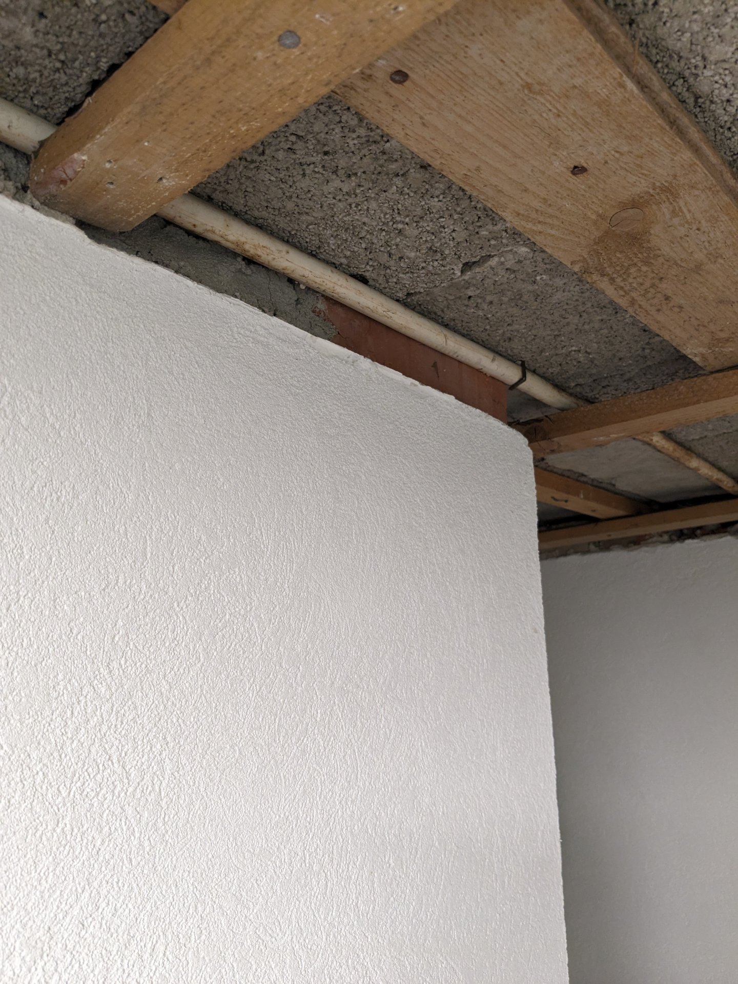

    Der Putz auf den Wänden wurde halt nur bis zu den ehemaligen GK-Plattem aufgetragen. Sprich darüber ist nur Mauerwerk :cry

    Man kann da CD ganz nach oben schieben und immer noch ordentlich festschrauben,

    @Alex88 was wäre deine Idee ?
    Ringsrum UD ist nicht wirklich praktikabel, da müsste ich ja erstmal eine Auflagefläche erzeugen, oder erheblich tiefer abhängen

    Dann Direktabhänger an die Grundlattung und CD‘s, mit Profilverbinderschrauben daran befestigen, dann kannst du die Decke so ausrichten, dass das Heizungsrohr verschwindet.
    wie viele am Betonträger befestigte Latten gibt es denn?
