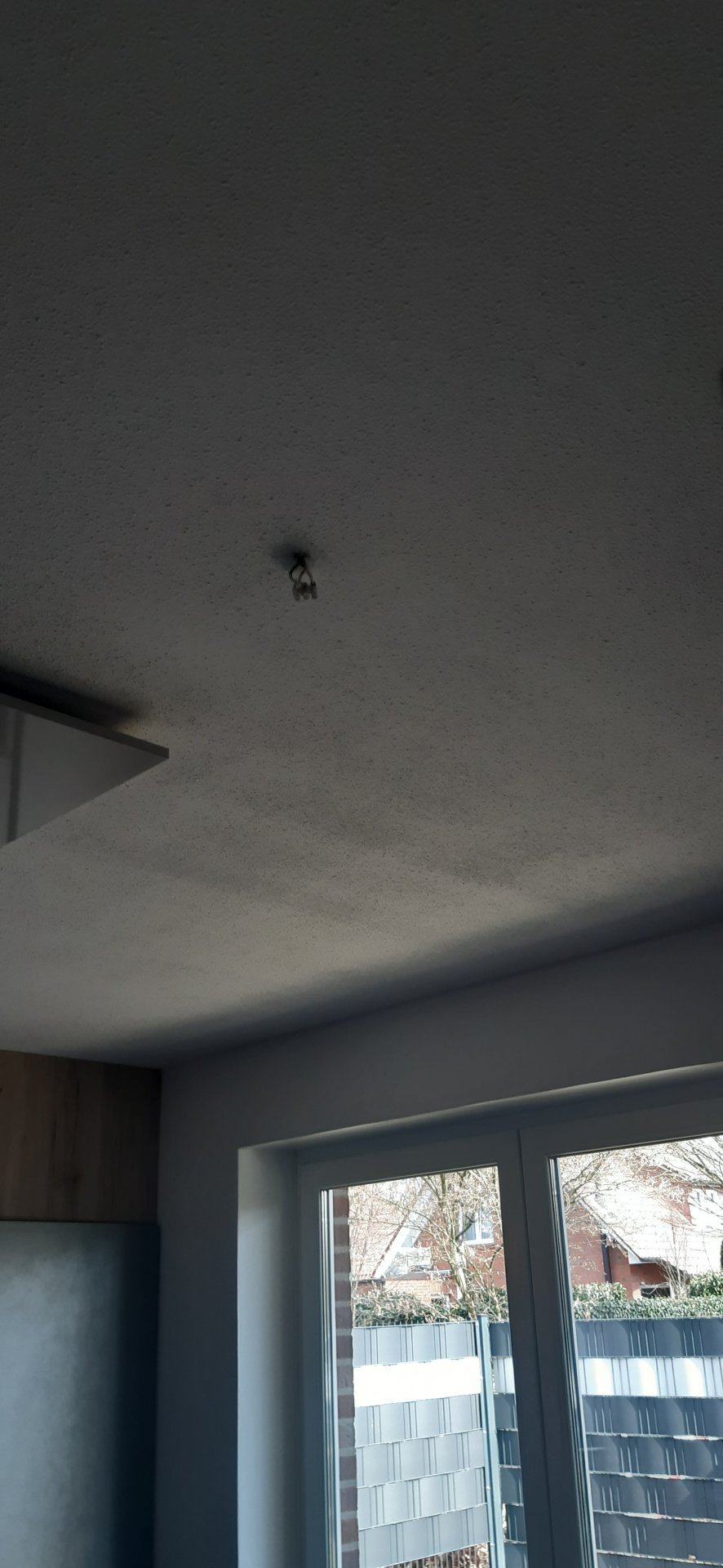

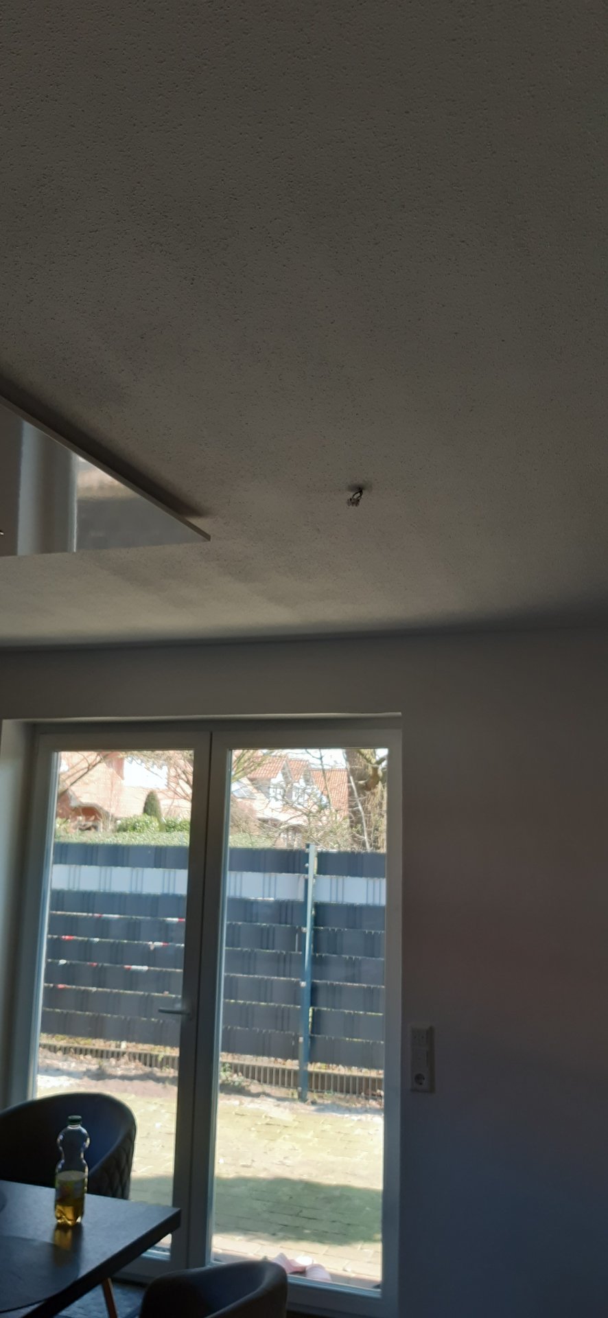

    Meine Küche wurde renoviert, die Decke wurde aufgespritzt mit so kleinen styropor Kügelchen. Das Ergebnis war hervorragend, allerdings wurde nachdem die Wände gespachtelt wurden die Decke nochmal gestrichen und nun ist diese fleckig wie kriege ich das wieder hin ?
    Schon 2 mal drüber gegangen mit Alpina weiss.
    Sieht aus wie wenn dort die Farbe wegsaugt...muss ich vielleicht spezial farbe nehmen ?

    Du musst gar nichts machen.
    Die Firma, welche gestrichen hat muss eine Lösung finden.

    Weshalb wurde die Decke eigentlich nochmals gestrichen? Die Kügelchen mit Farbe sind doch der Anstrich. Haben wir auch (Decoperl von brillux) und sieht auch nach 10 Jahren noch super aus.
    Ist der Anstrich überhaupt schon trocken?
    Zeigt das evtl. Lediglich die Unebenheiten der Decke?
    Alpinaweiss ist keine Farbe (für normale bis hohe Ansprüche).

    Der verputzer hat die Wände gestrichen und anschließend die Decke und seitdem ist die fleckig...
    Der Fenster sturz keine Ahnung warum das dort schief ist...
    Oben ist ja Holzplatte und unten diese kunstoffplatte mit klippleiste.
    Den verputzer kann ich aufjedenfall nicht mehr erreichen jetzt

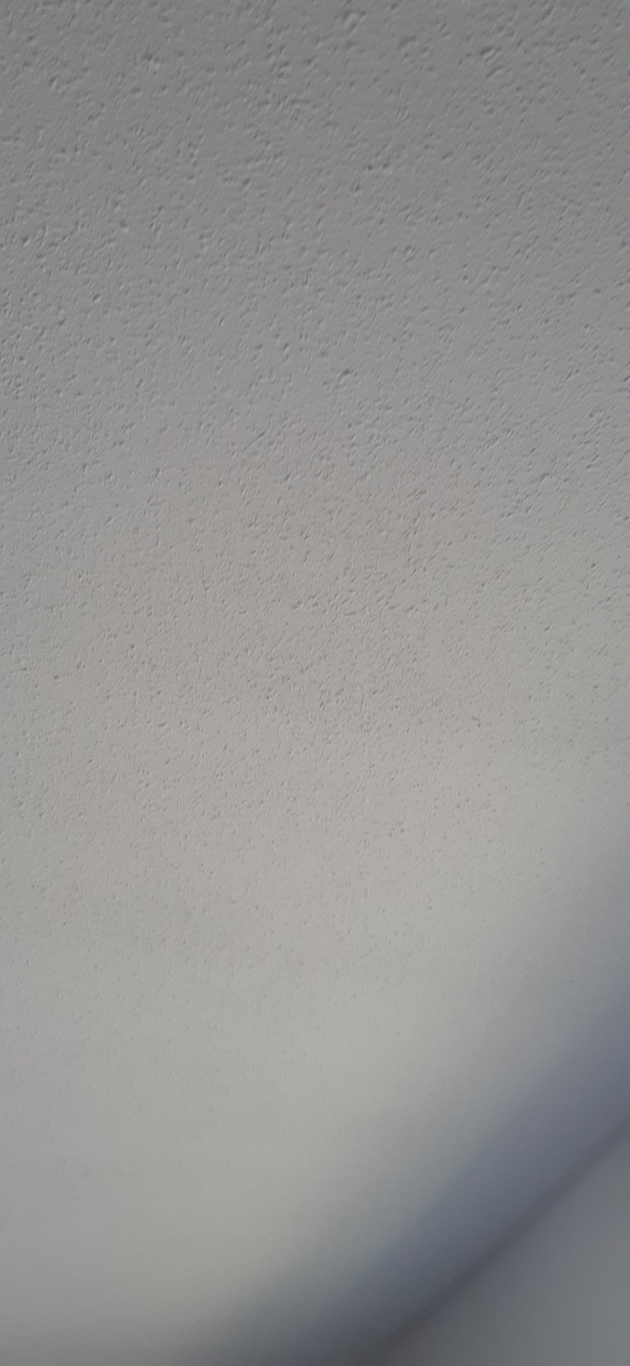

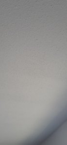

    Zeig mal Bilder aus der Nähe und nicht gegen das Licht / Fenster.
    Die "Styroporkügelchen" sind von der Marke?

    Ja die styroporkügelchen sind von der marke...
    Wie gesagt nach dem streichen war es erst fleckig...bzw sieht es so aus als wenn manche Stellen keine Farbe annehmen...
    Wenn man drunter steht sieht man nix mehr

    Ich verstehe das Ganze immer noch nicht:
    Das ist doch nicht Deine Aufgabe. Es ist die Aufgabe der nachfolgenden Firma, die auf eine gute Farbe solch einen Murks gestrichen hat - nicht Deine.
    Solltest natürlich Du - warum auch immer - die Beschichtung vorgenommen haben.
    Dann:
    1. Lass es eine Fachfirma machen.
    oder
    2. Leih Dir für ein paar Hunnies ein professionelles Airless-Spritzgerät aus und alles ist auch gut.
