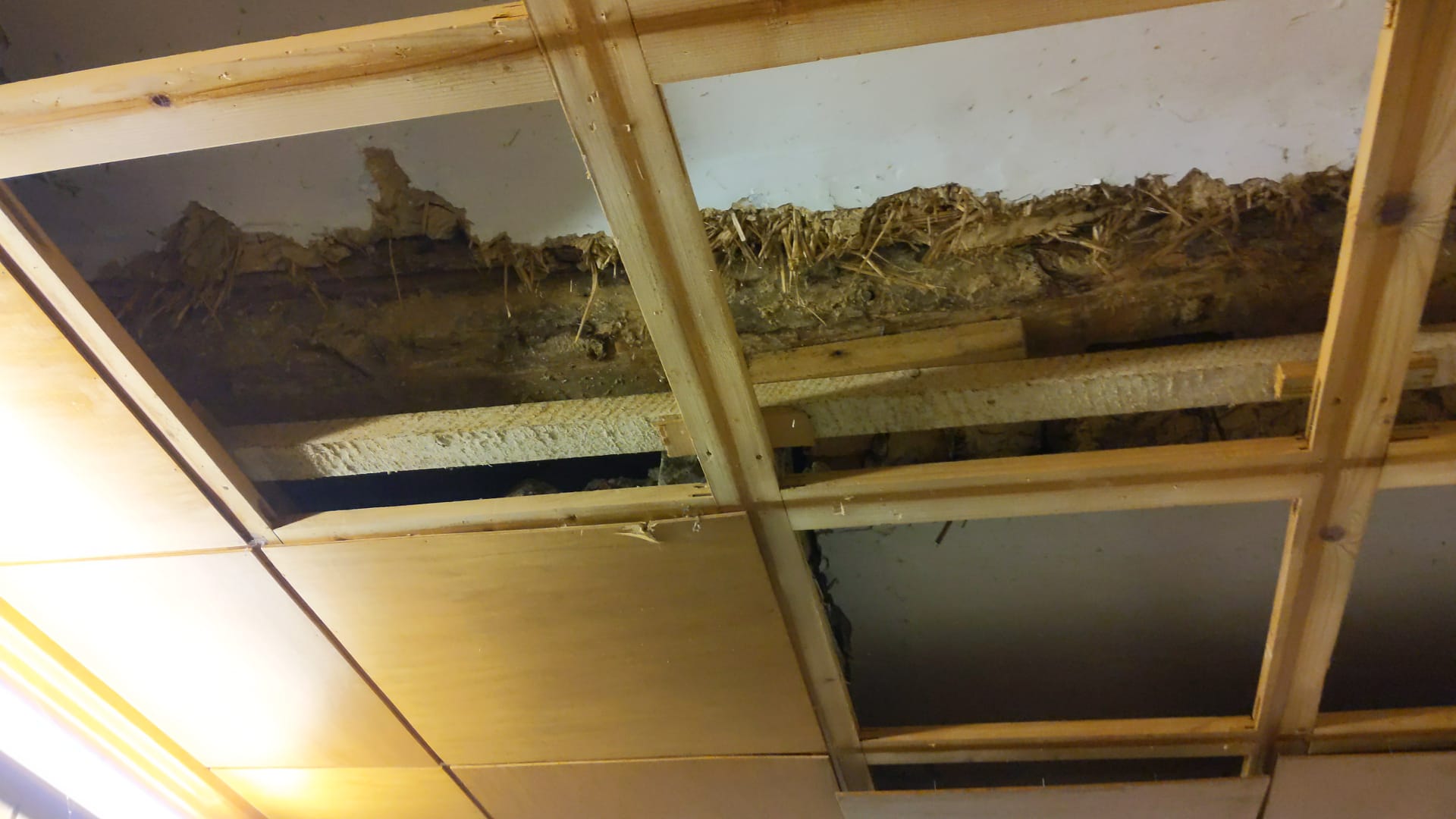

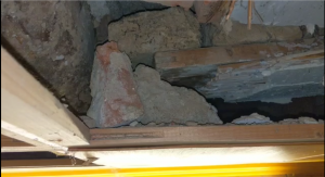

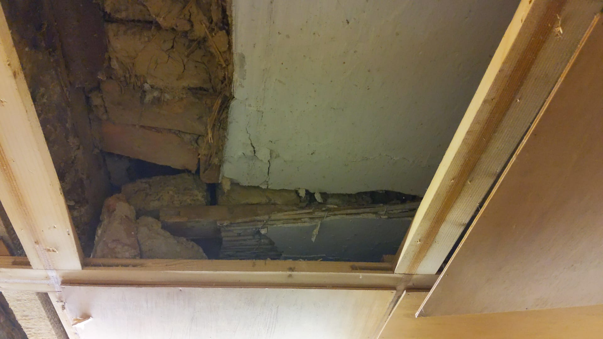

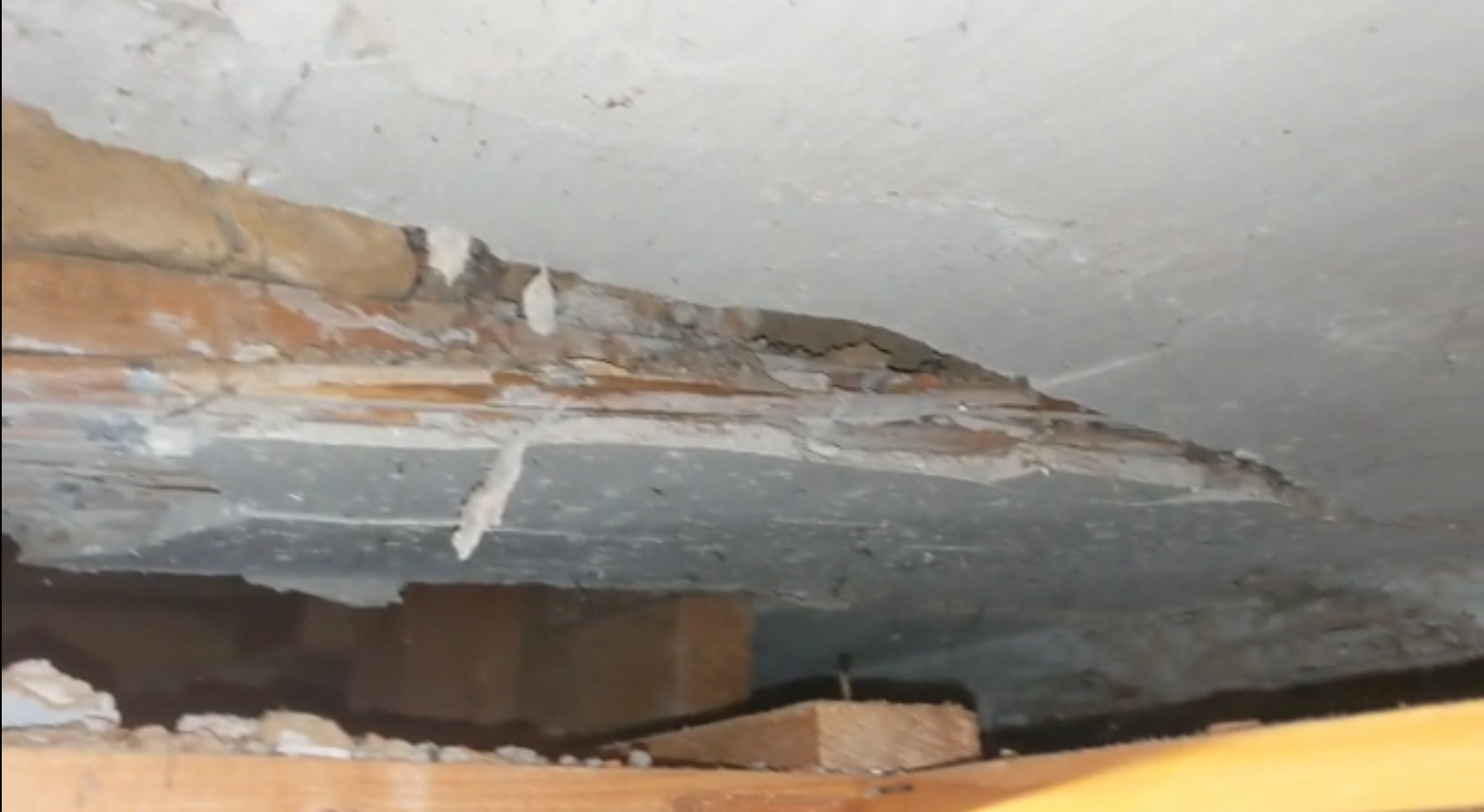

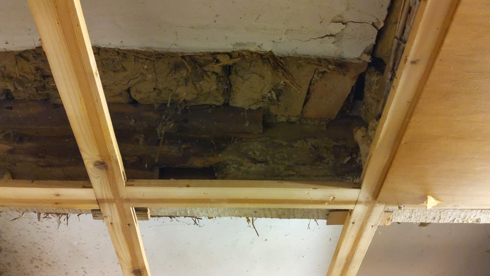

    Hallo Zusammen,
    Wie ihr in den Bildern sehen könnt, ist die Decke fast runtergefallen. Nur ein kleiner Stein hält alles zusammen. Ich traue mich nicht die Steine runter zu nehmen und die Decke zu reparieren. Ich weiß aber auch nicht wen ich anrufen soll. Tischler ? Maurer ? Zimmerer ?

    THW. Ne Spaß.
    Hat sich das kürzlich bewegt oder hast es zufällig entdeckt?
    Ich checke es gerade nicht, das sieht aus wie ein einzelner Balkenträger um den es da geht, könnte aber mehr sein. Ich würde dir zum Statiker (Tragwerksplanung) raten, irgendeinen „wildfremden“ Handwerker ließe ich da erstmal nicht in Eigenregie ran.

    Maurer
    Statiker
    Die Feuerwehr im Ort (nicht unbedingt per Notruf zentrale) kann dir evtl auch eine erste Einschätzung geben
    Den Raum und den darüber jedenfalls nicht mehr betreten

    Naja, wenn das jetzt n Zufallsfund ist und sonst nix war würde ich jetzt noch nicht gleich ganz durchdrehen…

    Das habe ich zufällig entdeckt. Die Decke war mit Holz verkleidet. Ein Zimmermann hatte gesagt dass es nicht schlimm ist. Man könne die Steine runter nehmen und mit Steinwolle verstopfen. Dann mit Balken unterstützen.

    Hört sich sinnvoll an und wenn es nicht so ist, dass sich da gerade was bewegt hat, dann ist das wohl seit Jahrzehnten so. Man sieht jetzt nicht was da drüber ist, steht da ne Wand drauf oder sowas…?
    Nimm mal in Ruhe die Unterdecke weg und investiere ein paar € in einen Statiker der nicht davon lebt teure Handwerksleistungen zu verkaufen. Meine Meinung.
