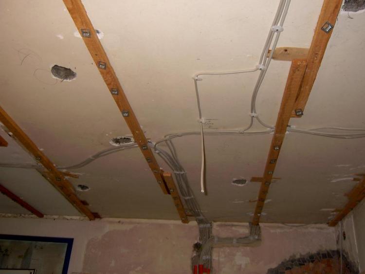

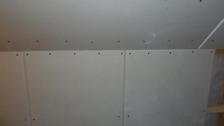

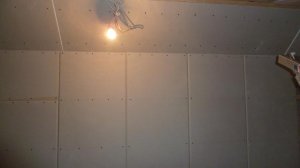

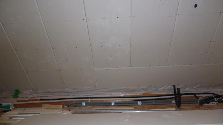

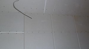

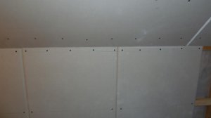

    möchte euch fragen wie ich am besten die etwas zu groß geratene Spalt zwischen Schräge und Decke ausgleichen und verarbeiten kann. P1050569.jpg Ist das noch überhaupt im Rahmen ? P1050570.jpg P1050572.jpg
    Zugegeben, habe mich bei...Latenabstand verrechnet und mit 38,3mm zwischen Latten bzw. 43,3mm von Mitte zu Mitte ist das ganze zu eng :bef1011: Die RG sind 260x60.
    Gibt es irgend dauerelastisches Band oder eine Plastikleiste die man einbaut und die beide Flächen verbindet ?
    Danke für die Tipps wie immer, die andere Fragen folgen später, nur so kann man bei Greco Übersicht bekommen :bierchen:
    Edit: Ach ja, die Schräge sind 47° und die Lichthöhe(roh) 260cm. Bin am überlegen die Decke mit extra Schicht 5 cm abzuhängen, dabei hätte ich die Platte in voller Breite mit dem untere Seite zu Raum montiert und zwischen abgerundeten Kanten und Schrägen eine dezente Spalte die zb. beleuchtet könnte, lassen :bef1006:

    Magic Corner heiß das Zauberwort
    oder gleichwertiges

    @Peeder, ist das also nicht anderes, als bekannter Kantenschutz, der verkehrt angezogen wird und elastisch ist, da aus PVC. Die Frage ist aber, in wie weit, kann das Ding, solche Bewegungen kompensieren, da mir lieber ein dezenter Haarris als, als eine zick-zack abgerissene Leiste ist.
    Habe bei dem Nachbar gesehen(Neubau) wie sein Trockenbauer an die Decke eine 60cm RG-Platte eingebaut hat, die angrenzende Platten von den Schrägen Li+Re, waren auch in die Länge eingebaut, also die Decke war mit ihre vom Werk abgerundete Kante mit dem gleiche Kanten von Platten an der Wand verbunden, aber ohne gespachtelt zu werden, so bildete sich eine schöne, versenkte, beidseitig halb gerundete Fuge, die mit irgend Band/Papier gebunden waren, ohne dass die Form verändert war(Gott mein Deutsch lässt mich nicht besser beschreiben).
    Ich überlege notfalls, wie oben falsch geschrieben, eine ganze Platte unten vorhandene Platte abzuhängen und ein zb. 5-10mm Spalt zu Schräge lassen, die Rundung von Platte schaut dann nach unten. Hat Jemand schon sowas gemacht ?

    O.K. ! Jetzt habe mir das noch mal angeschaut Den Anhang 45187 betrachten , da wie man auf Foto auch sieht, gibt auf sichtbare/mittige Stelle, eine Bewegungstreifen, die ist schon beruhigend. Hat man größere Bewegungen, so hilft auch nur eine Latexstreifen ;-)
    Eine Möglichkeit wäre noch die Decke an die Stoßstellen mit Malerband zu versehen, dann die Spalte zwischen Schrägen und Decke ganz zu verspachteln und mit Band(zb. GF)zu stärken. Nach entfernen von Band, gibt es nur ein ideal, geradlinige Haar- Trennlinie, die von unten nicht zu sehen ist, da die Schräge an Decke anstoßen und nicht umgekehrt.

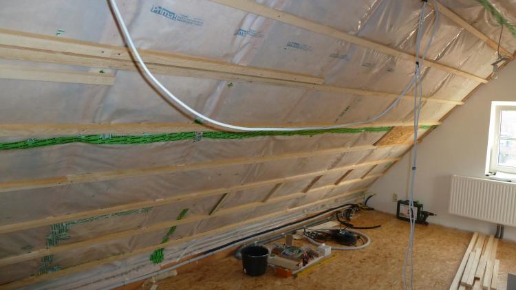

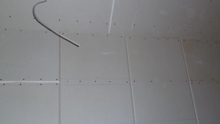

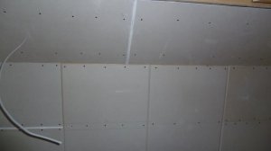

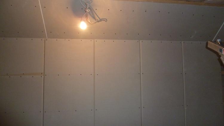

    Eine wichtige Frage hätte ich noch :bef1004:
    Wenn ich die untere zwei Reihen von Latten mit waagerecht liegende GK-Platten belege, so kann ich dann die übrige senkrecht belegen, da exakt 260cm bleiben. Darf ich das aber ??:confused:
    Glaube ist besser, wenn die Platten quer zu Latten verlaufen, oder ?

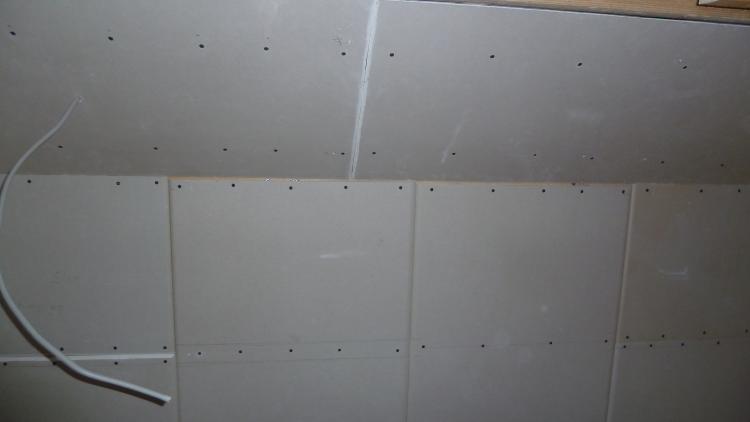

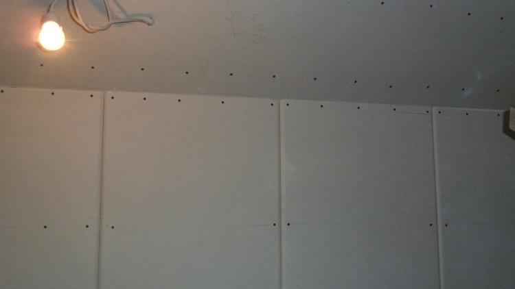

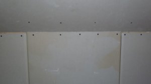

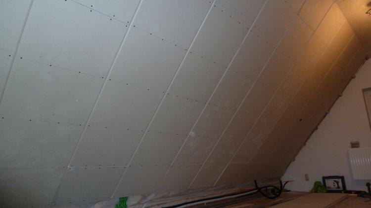

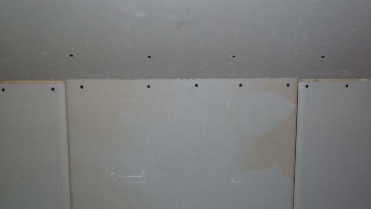

    P1050603.jpg P1050605.jpg P1050610.jpg So... wie man sieht, paßt die untere Platte liegend wie gegossen, dann oben die andere GK senkrecht aufgelegt bis zu Decke und siehe der Anschluß Made in Greece :-)

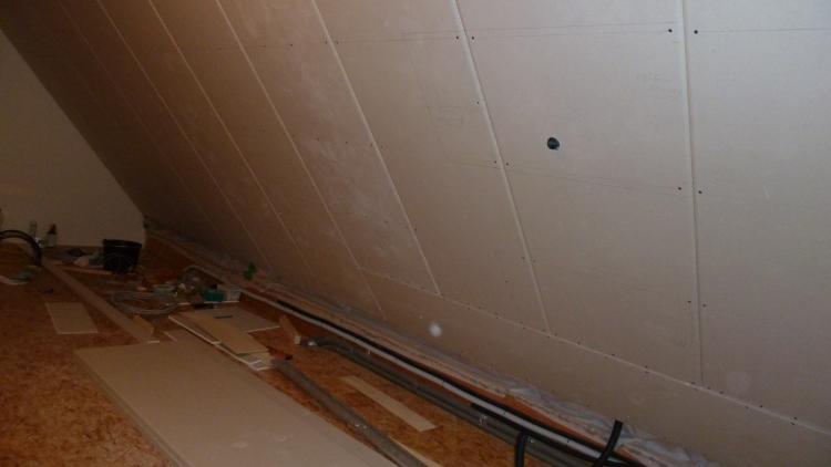

    Nur der Chaos im Raum ist Made in Germany...;-)

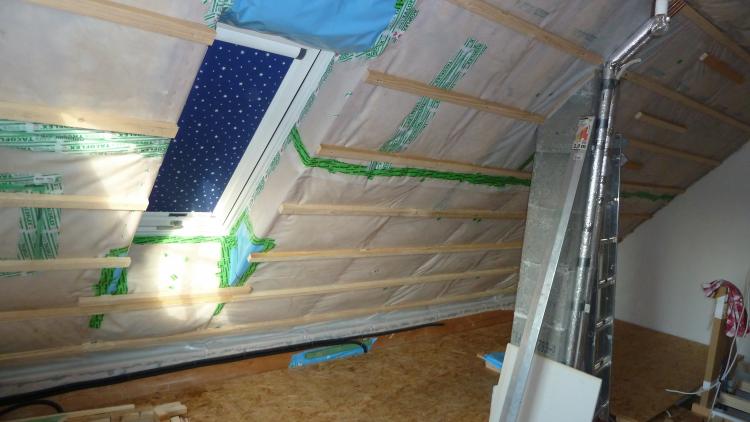

    Morgen werde ich bei den ersten und letzten Sparen die Latten Zwischenräume mit senkrechten Leisten anpressen, so falls irgendwann die Folie an der Wand undicht sein sollte, kommt kein falsches Luft durch besagten Sparen in die Dämmung hinein ;-)
    Übrigens die Folie an der Wand, habe ich DREIFACH verklebt, ein Spur von Baumarkt, ein von Ampacoll und ein von Siga, da kann man eine Anpresslatte für Grill verwenden :cool:
    Edit: Habe ich paar 10 Jahre alte Stücke Rigips verwendet(lagen im Keller) und siehe da, die sind 2mm breiter als aktuelle(beide von Knauf).

    Meine Dachschräge beträgt 6,30m, daher musste ich die 4m lange Latten bestücken.
    Wenn eine Reihe der RG-Platten mit dem Kante direkt an die Stelle trifft, wo die Latten enden, darf ich trotzdem so beplanken, oder lieber die Platten so anpassen, dass Ende der Latten mittig der Platte trifft ?
    Ist glaube keine, reine Bastelfrage...
    Die Gedanke hatte ich als die angehängte Foto mit eine Decke im Internet sah... CAM_0034.jpg
