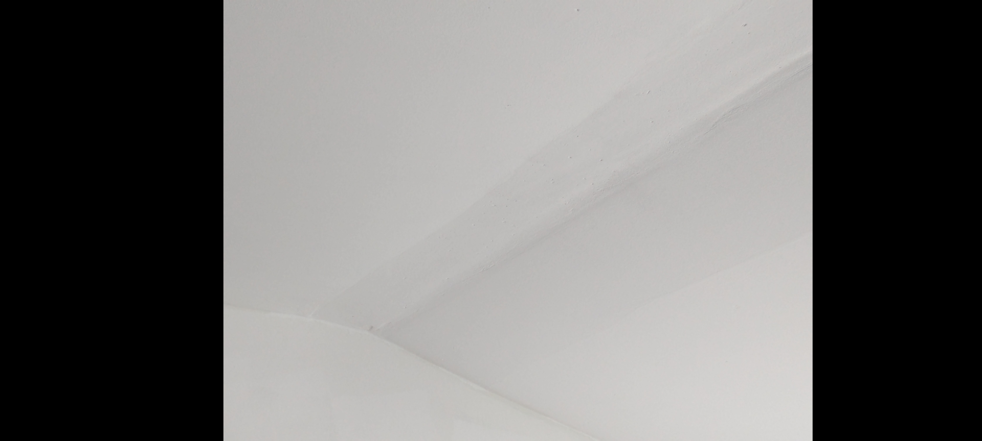

    Hey hallo,
    ich möchte an einer Decke, die bereits mit Alpina Weiß gestrichen wurde, den Übergang von einer Neigung in die andere sauber spachteln, da das so nicht bleiben kann. (siehe Foto)
    1. Wie bekomme ich das am besten hin? Vielleicht mit einem leicht runden Spachtel, oder sowas?
    2. Welchen Spachtel sollte ich nehmen, dass ich beim Spachteln auf der Alpina Weiß-Farbe keine Probleme bekomme?
    Vielen lieben Dank im Voraus für jegliche Hilfe!

    Den Mist so weit wie möglich abschleifen, dann mit Multifinisch spachteln
