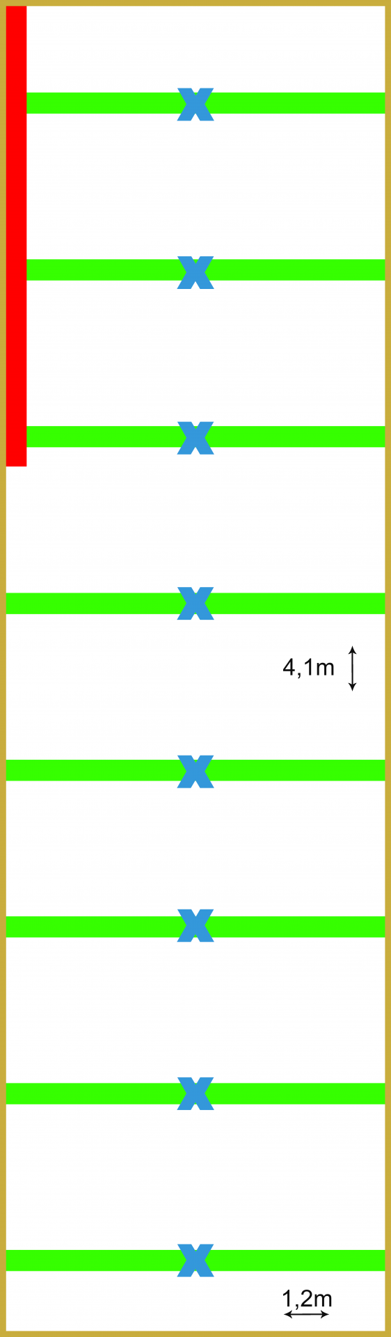

    Mit dem Flur habe ich heute angefangen, weil er am leichtesten ist:
    - 4,1m lang & 1,2m breit
    - alle Wände und Decke beton.
    Der Rote Streifen scheint etwas hohl zu sein, als ich heute die Drehstiftdübel reingeklopft habe, schienen die nicht das UW Profil wirklich zu 100% befestigt zu haben.
    Mit was kann ich in dem roten Bereich nachbessern (zusätzlich noch Schrauben oder?), damit das UW Fest ist.
    Würdert ihr bei einer breite von 1,2m zwei oder eine Reihe Direktabhänger benutzten? Ich hab jetzt nur eine "mittig" eingeplannt...

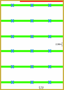

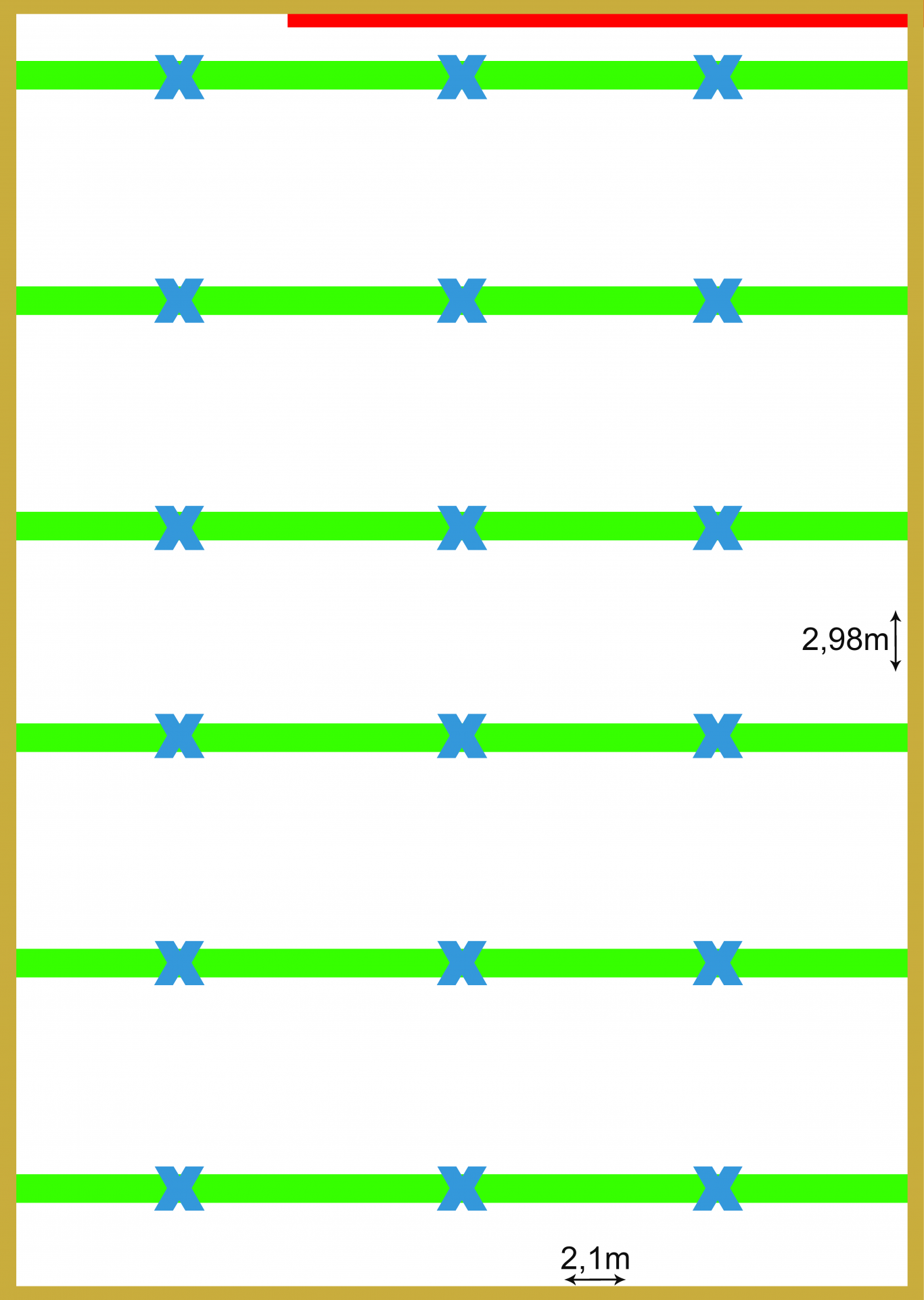

    Küche:
    - 2,98m lang & 2,1m breit
    - der Rote Streifen ist ein Rolladenkasten in gleicher Höhe und aus Holz. Er öffnet sich von Unten.
    Mit was befestige ich die UW profile an den Rolladenkasten, da er aus Holz ist.

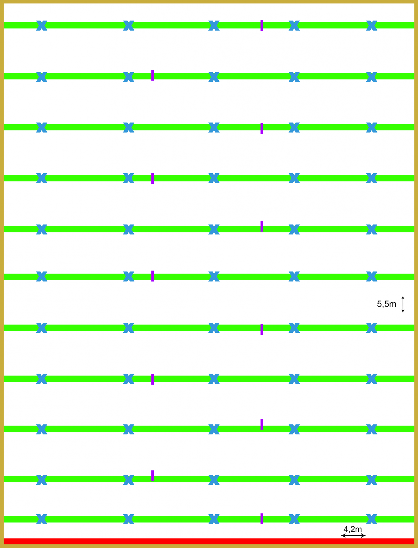

    Wohnzimmer:
    - 5,5m lang & 4,20m breit
    Gleiche Frage wie in der Küche, mit was befestige ich die UW profile an den Rolladenkasten, da er aus Holz ist.

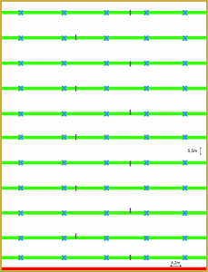

    Damit ich die 4,20m erreiche muss ich die 2 CD profile von 2,6 schneiden und verbinden. Mit dem lila Strich habe ich die Anordnung gekennzeichnet und würde sie bei jeder Reihe versetzten. Passt das so oder wie würdet ihr das machen?
    Spricht etwas dagegen das als D112 umzusetzten (also nur Trägerprofile)? Ich weiß nicht wie man es korrekt sagt, aber wenn man die profile "kreuzt", dann müsste es ja sein Träger und Grund Profil sein. Ich würde es nur mit Trägerprofil machen, da keine Dämschicht drüber (eine Wohnung ist noch über mir) und ich würde die standared 12,5 Gipskartonplatte benutzten.

    Fischerdübel Vario Duo
    passt
    kurze Holzschrauben
    passt, dafür gibt es CD Verbinder
    nein, der max. Abstand darf aber 50 cm nicht überschreiten
    ich auch, sofern es keine Schall- oder Brandschutzvorgaben gibt
