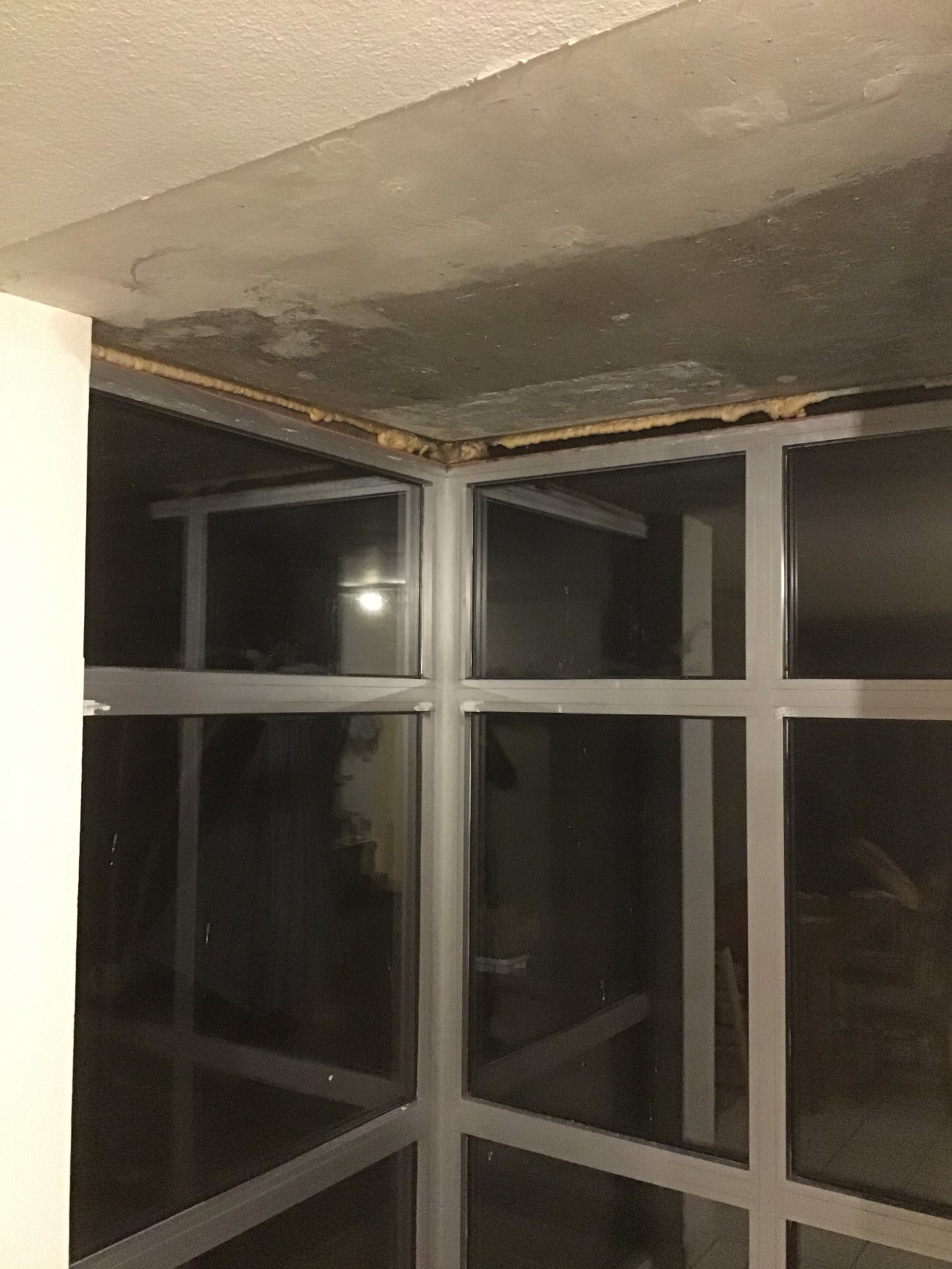

    Hallo liebe Experten,
    Unser Haus hat am Esszimmer neben der Küche einen verglasten Erker aus Alu Profilen. Darüber befindet sich ein Balkon im ersten Stock. Ich möchte die Decke hier nun wieder hübsch machen und habe zwei Vorschläge dazu bekommen.
    1. den Übergang vom Aluminium zur Decke (wo schon etwas bauschaum eingespritzt ist) mit etwas dämmwolle auffüllen und danach mit mdf Platten verblenden, also umläufige lackierte leisten. Dann die Decke ganz normal tapezieren und streichen.
    2. auch dämmwolle in die hohlräume, dampfsperre an Decke mit überlappung nach unten auf die Erker Seiten, dann mit siebdruckplatten die Decke etwas abhängen und darunter mit styrodur isolieren. Seiten oben (überlappende dampfsperre) mit leisten aus siebdruck verblenden, tapezieren, streichen.
    Was ist aus eurer Sicht geeigneter?
    Muss ich hier von unten isolieren? Brauche ich eine dampfsperre? Erker ist Wohnraum und warm, Balkon darüber natürlich kalt.
    Probleme mit Feuchtigkeit oder so habe ich bisher nicht bemerkt.
    Sammelt sich ggf. Kondenswasser an der Decke, vielleicht auch wegen der Küche nebenan?
    Kann ich hier problemlos eine Stromleitung in die Decke ziehen für eine Lampe?
    DANKE vorab für jede Hilfe und Auskunft! Gerne gebe ich weitere Infos wenn nötig.
    Gruß, seblu

    Ist der Balkoboden nicht gedämmt?

    Ich weiß es ehrlich gesagt nicht, weil ich da noch nicht offen hatte. Deine Frage zielt dahin dass normalerweise von oben gedämmt wird?
  4. #4 Fabian Weber, 24.10.2019
    16.576
    6.616
    Ja genau, eine Innendämmung ist grundsätzlich erstmal zweite Wahl.

    Und gemäß dem Fall das oben gedämmt ist. Muss ich mir Gedanken machen wegen kondenswasser innen falls ich da lediglich tapeziere? Sind mdf Platten geeignet als Leiste oder sollte ich ein anderes Material nehmen?
  6. #6 Fabian Weber, 24.10.2019
    16.576
    6.616
    Wenn oben gedämmt, dann Variante 1, aber Abdichtklebeband unter den Leisten nicht vergessen.
