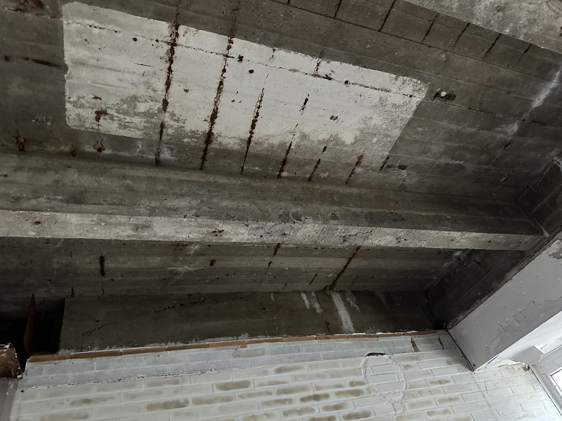

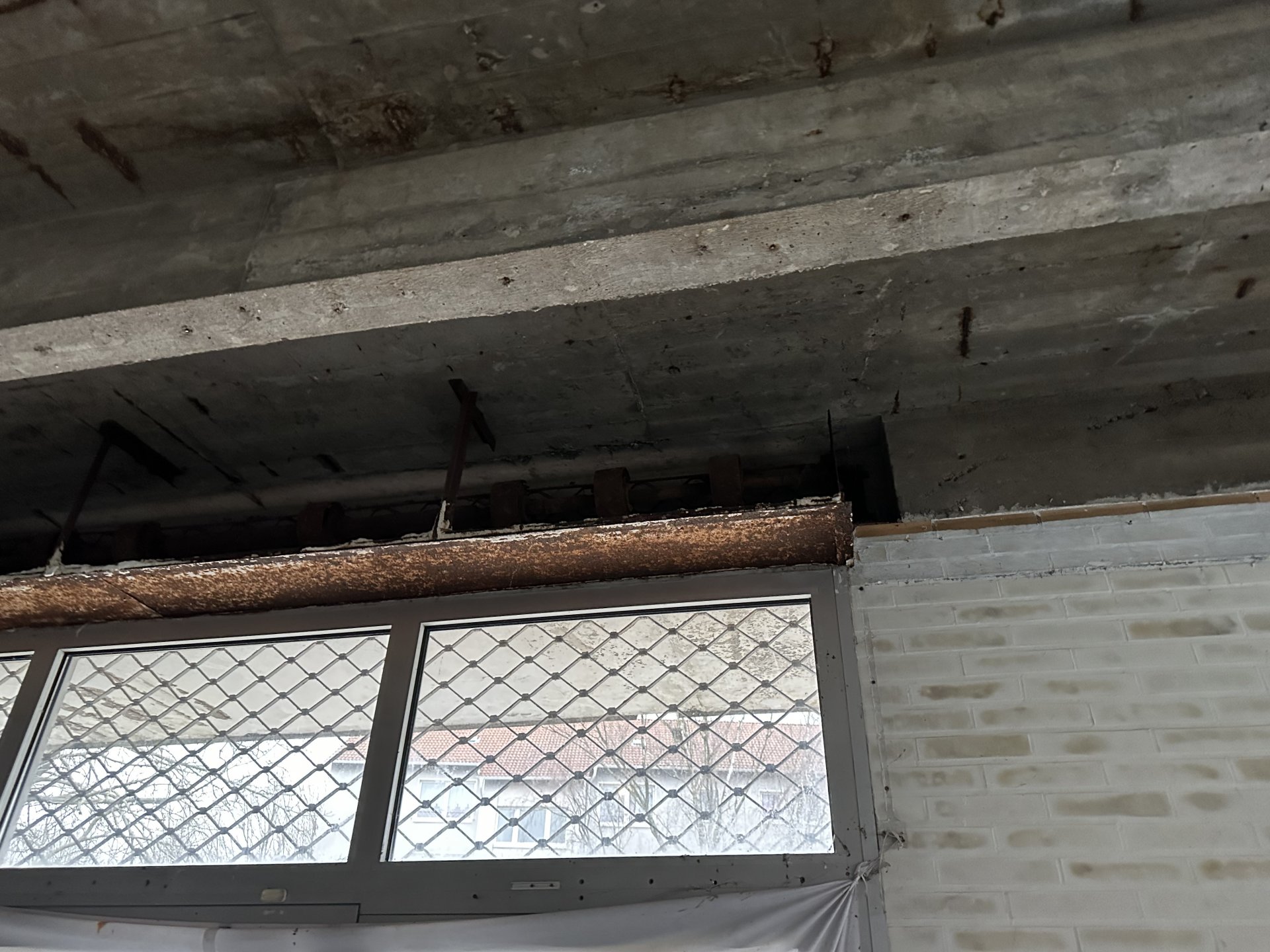

    Hallo
    ich überlege eine Gewerbehalle Bj 1960 mit einer Betondecke und Betonträgern zu erwerben.
    An den teils offen liegenden Armierungen befindet sich Rost.
    Ist dadurch die Tragfähigkeit gefährdet ?
    Oder kann man die Stellen mit Rostumwandler Farbe streichen ?

    Auf den ersten Blick siehts eher sanierungsfähig aus, aber sollte besser ein Fachmann vor Ort anschauen (Betonsanierung/Bautenschutz).
    Einfach mal schnell drüberschmieren ist jedenfalls auch nicht die richtige Methode.
    Es müssen ja auch noch ganz andere Themen geklärt werden, nach dem Erwerb soll das sicher auch in irgendeiner Art und Weise genutzt werden, da kommen dann ganz viele Themen wie z.B. Brandschutz, Fluchtwege, Parkplätze usw ins Spiel
    PS. Dass die Bewehrung mit so wenig bzw. teilweise gar keiner Überdeckung liegt ist auch nicht so ganz "normal".... Deshalb sollte jemand vor Ort genau hinschauen

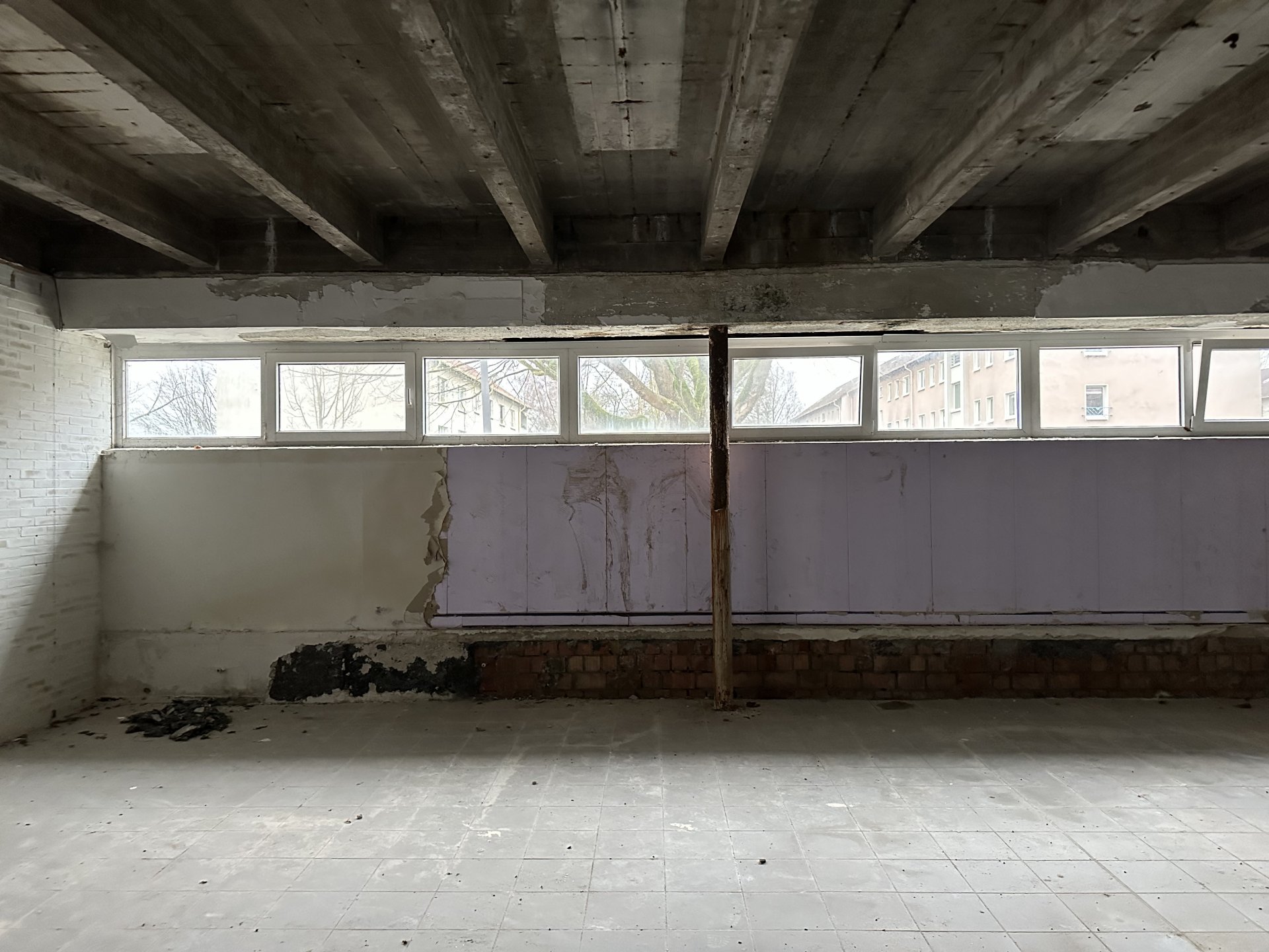

    Hallo Simon, danke für deine freundliche Rückantwort. ja ich lasse mal ein Fachmann drüber schauen. Ich hoffe die Statik der Decke ist nicht beeinträchtigt. Da ist ja eine Menge Beton und Stahl verbaut für das bisschen Decke. Die Alternative wäre ein Abriss der Decke und ein neuer Dachstuhl. Aber das ist natürlich teuer und ich lege keinen großen Wert auf Ästhetik. Es muss nur funktionell sein,

    Na das sieht jetzt für mich auf den ersten Blick eher nach sandstrahlen und spachteln aus.
    Eher nicht nach Abriss und Neubau, das wäre Wahnsinn.
    Was hast du denn da drüber geplant ? Schwere Maschinen oder sonstige Nutzung ?
    Was ist direkt über der Decke ?
    Nach Tiefgaragensanierer. kannst du auch mal suchen, die machen das evtl. auch oder haben jemand an der hand

    im Augenblick ist das Dach ein Flachdach und nichts drüber und auch an einigen Stellen an den Abläufen undicht,
    Mittelfristig, hatte ich geplant auf die Halle ein weiteres Geschoss für weitere Büros oder Wohnungen aufzusetzen ohne die unten stehende Halle statisch zu tangieren, Da gibt es sehr gute Lösungen von Holzhallen Herstellern.
    Eine Bauvoranfrage zu der Aufstockung hatte ich gestellt, und die ist positiv beschieden worden,
