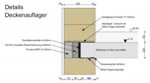

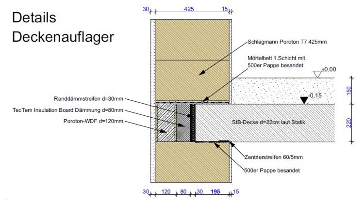

Diskutiere Deckenauflager im Mauerwerk Forum im Bereich Neubau; Hallo zusammen, was sagt ihr zu diesem Deckenauflager? [ATTACH] Vielen Dank Werner
    Vielen Dank
    Werner

    Servus Werner,
    das Auflager ist klasse ich hab´s ja auch 1995 bereits genau so salonfähig gemacht :e_smiley_brille02:
    - was mich daran stört ist der 3cm Aussenputz ... bist Du Dir bei der Stärke sicher ?
    - was mich auch daran stört ist der WDF Ziegel ... das ist sicher kein Schlagmanndetail woher stammt das Detail ?
    - wichtig ist das der Verputzer beim Innenputz im Bereich des Zentrierstreifens einen Kellenschnitt macht (!)

    Servus Josef,
    das Detail stammt von Schlagmann (Musterbau) nur mit 49 -gem Stein, auch mit WDF-Ziegel ist dort so ausgeführt.
    Der WDF hat Druckfestigkeitsklasse 2, da war ich nicht ganz sicher, aber unser Statiker meint - "passt".
    danke für den Tipp mit dem Kellenschnitt.
    viele Grüße
    Werner

    Servus Werner,
    genau wegen der 2er Druckfestigkeit hatte ich auch Bauchschmerzen darum
    auch die Rückfrage ... die finde ich wenig genug aber der Tragwerksplaner
    sitzt da tiefer drin wie ich aus der Ferne.

    Hallo Josef
    Die Druckfestigkeit des Deckenabmauerstein wird rechnerisch nicht berücksichtigt.
    Für die abgeminderte Deckenauflagertiefe wird ein Abminderungsbeiwert
    der zulässigigen Druckspannung ermittel.

    Servus,
    aha ... kann man muss man aber nicht verstehen (!)
    heisst für mich aber im Klartext der Tragwerksplaner muss dieses Regeldetail
    hinsichtlich seines Bauwerkes bzw. der abtragenden Lasten nachweisen (!)
    Leute euch ist schon klar daß 50% dieses Querschnittes statischer Schrott sind ?!

    Im Detail von Schlagmann, wird immer ein Deckenabmauerziegel mit d=65/115mm und RD ≥ 1,2 genommen. Was WDF nicht hat, aber wenn Last es zulässt, kann man auf jeden Fall verwenden.
