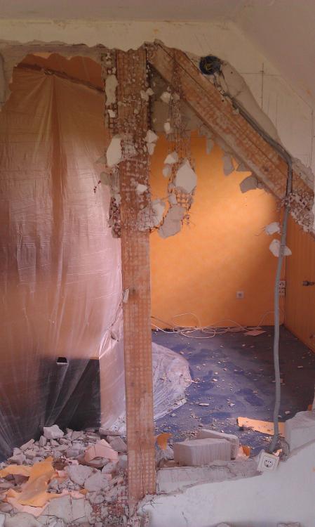

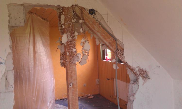

    Hallo liebe Leute, hab heute im Zuge meines Großumbauprojektes einen Durchbruch geschaffen zwischen zwei Räumen. Leider musste ich feststellen das in mitten der Mauer ein 120er Holzbalken hochläuft, siehe Bild. Der Durchbruch soll so wie auf dem Bild zu sehen ist entstehen. Leider hat niemand die Rechnung mit den abgebildeten Balken gemacht. Wie fange ich den vermeindlichen Stützbalken am besten ab?
    Lieben Dank für euere Antworten

    Rufe deinen Statiker an und lasse, bis der da ist, die Finger von der ganzen Sache. Der Balken sieht mir aus, wie ein Bestandteil eines mehfachen Stuhls und kann/soll/darf nicht einfach rausgenommen werden. Jenach Gebäude kann hierbei sogar eine Baugenehmigung fällig sein.

    Da er ja eine größere Umbaumaßnahme vorhat, wird es ja auf die paar Tausend EUR nicht ankommen, die er für den Eisenbügel braucht um die Stütze wegzuzaubern.

    Tja, hier liegt die Pfette auf. Indirekt also Dein Dach. Auch die Strebe darf nicht raus. Die Steine liegen ja noch da, also wieder hochmauern und gut.
    Weder die Strebe noch der Stiel darf von Euch entfernt werden!
    Lieber einmal deutlich geschrieben. Einzige Möglichkeit wäre hier ein Stahlrahmen von Aussenwand zu Außenwand. Ein ziemliches Unterfangen den zu montieren und muß unbedingt vom Statiker gerechnet werden.
    Solltet Ihr auf die Idee kommen doch schon mal was rauszusägen, besteht ein sehr großes Risiko das das Dach absackt oder einstürzt.

    Die Technik den Windbock (?) einfach so mit zu schlitzen für's Kabel ist auch grenzwertig schlau.
