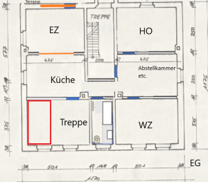

    Hallo liebe Experten,
    meine Frau und ich planen in unserem MFH einen Deckendurchbruch zu machen um zwei Etagen bzw. zwei Wohnungen über eine Treppe zu verbinden.

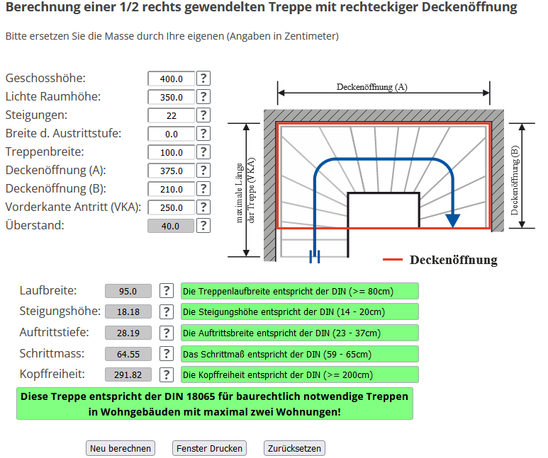

    Wir haben uns über den Treppenrechner für DIN 18065 Treppen eine Treppe konfiguriert. Geschosshöhe ca. 4 m, der Durchbruch hätte ca. Maße von 375x210 cm.
    Der Deckendurchbruch wäre, aus meiner Laiensicht, enorm groß zumal es sich um einen Altbau mit Holzbalkendecke von 1899 handelt (Außenwände Stein, Innenwände Bundwände / Fachwerk).

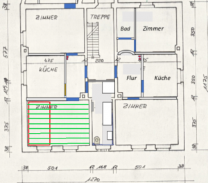

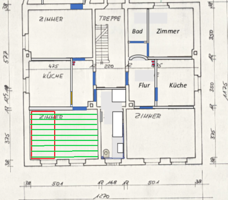

    Ich habe gelesen, dass bei Deckendurchbrüchen "Wechsel" verwendet werden um die Last der Holzbalken abzufangen. Auf Bildern könnte ich allerdings immer nur kleine Wechsel sehen, die vielleicht 120x100 cm Größe hatten.
    Zum Statiker und Architekten werden wir ohnehin gehen um das ganze vor Ort prüfen zu lassen, aber mich würde interessieren, ob eventuell jetzt schon einige von euch direkt sagen würden, dass das Vorhaben bei diesen Dimensionen entweder unmöglich oder saumäßig teuer sein könnte. Bisher haben wir dafür etwa 6.000€ ohne Treppe angesetzt, was vermutlich eher schon auf der teureren Seite ist für einen Deckendurchbruch.
    Würde eventuell gar kein Wechsel sondern gleich eine Stahlträgerkonstruktion eingesetzt werden?
    Anbei ein Bild des Grundrisses mit dem geplanten Durchbruch (rot) und den Querbalken schematisch (grün) und einem Auszug aus dem Treppenrechner, falls das hilft.
    Vielen Dank vorab für eure Mühen und Antworten!

    Mit einem Wechsel wird in der Regel die Last von einem Balken, der unterbrochen werden soll, auf die beiden daneben liegenden Balken abgeleitet. Bei Vorliegen günstiger Voraussetzungen können auch mal zwei Balken überbrückt werden.
    Du willst aber alle Balken unterbrechen. Das bedeutet, die Last der Decke muss an den dann freien Enden aufgenommen werden (geht noch relativ einfach mit einem passend dimensionierten Querträger) und dann in das darunter liegende Tragwerk eingeleitet werden. Da wird es dann spannend. Die erforderlichen Ertüchtigungen sind auch meist nicht wirklich schön anzusehen.
    Was spricht dagegen, die beiden nebeneinander liegenden Wohnungen zu vereinigen? Spart enorm viel Aufwand und den Platz, den die Treppe beanspruchen würde.

    Mit Wechsel ist da nicht getan, du brauchst dort wo die Öffnung im Raum endet statisch gesehen das Äquivalent der Außenwand auf der die Balken aktuell laufen.
    6000 wird da schon fast Architekt und Statiker verschlingen

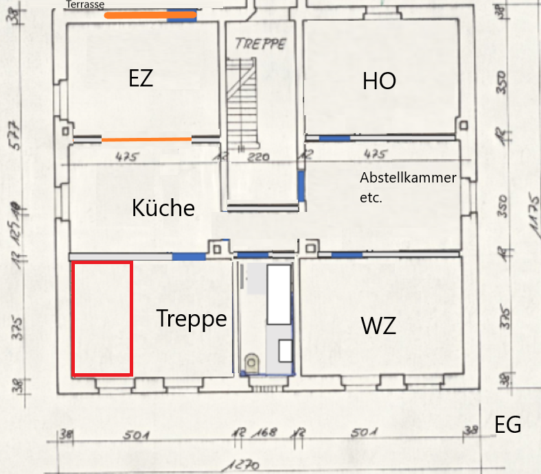

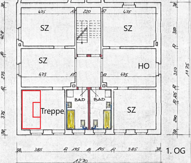

    Exakt. Das Haus besteht aus 3 Etagen. Auf jeder sind 2 x ~55 m² Wohnungen.
    Die unteren 4 wollen wir zusammenlegen um im Erdgeschoss eine Terrasse zu haben (vorm Esszimmer) und die Wohnungen im 2. OG zu vermieten.
    Die Mieter im 2. OG benötigen also das Treppenhaus um zur Wohnung zu kommen. (ext. Zugang über eine Außentreppe halte ich für schwierig)
    Anbei nochmal die Grundrisse EG und 1. OG mit Zimmerplanung. Im EG sind noch Stahlträger zur Abstützung der Wand eingezeichnet (orange) um die offene Küche zu ermöglichen und den Durchbruch Richtung Terrasse abzustützen.
    Wie gesagt, alles nur unser Plan, das kann vom Architekten später sicherlich nochmal komplett umgeworfen werden, wenn es so nicht gehen sollte.

    Lieber früher!
    Da geht mit Sicherheit mehr, als ihr grade auf dem Schirm habt.
