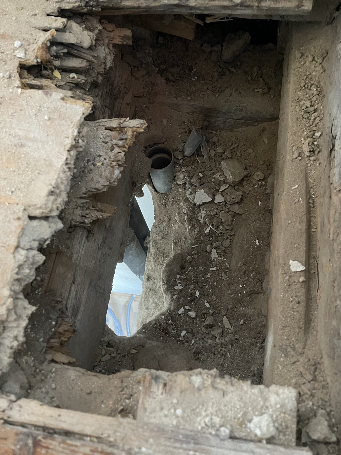

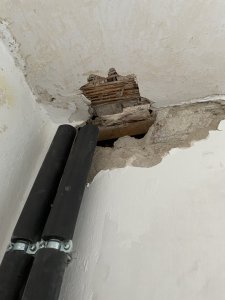

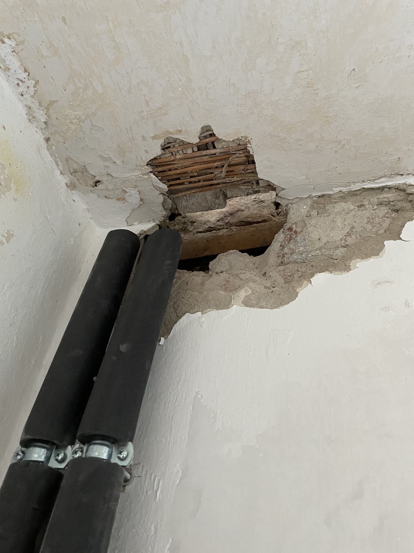

    Guten Morgen liebes Forum,
    wir sind stolze Besitzer eines Hauses aus dem Jahr 1930. Dort haben wir nun die Heizungsrohre ausgebaut und ziehen an gleicher Stelle nun neue ein.
    Leider werden wir immer wieder überrascht-.-
    Handwerklich sind wir nicht ungeschickt, manchmal aber etwas ratlos.
    habt ihr hierzu eine Idee zum Verschließen?
    es soll von unten abgekoffert werden.
    von oben haben wir Längs- und Querbalken, darauf Bretter und darauf dann die Bohlen für die Dielen.
    danke euch jetzt schon einmal

    Der Balken in Bild 1 sieht aus, als hätte er nicht mehr genug Auflage (abgesehen davon, dass er auch sonst ziemlich verrottet aussieht). IIn Bild zwei, ist das ein Stahlträger? Liegt der noch ausreichend auf?
    Mir wäre das ohne Fachmann zu heikel. Maurer/Zimmermann/Statiker fragen.

    Hi, ja da hast du recht, täuscht leider optisch nein, die ist eine schmalere Bohle, die gegen den Hauptbalken (vollständig aufliegend) angenagelt wurde, als Auflager für die Holzkohlen/Bretter, auf denen die lattung für die Dielen aufgebracht wurden. temporär bis zum Ausbau des OG (jetzt ziehen wir erstmal provisorisch rein, soll das verschlossen werden. Danach - gegen den Willen meiner Frau beim Ausbau oben, fliegt das alles raus, und wir machen einen adäquaten Aufbau überall…
    Mein Onkel, Fliesenleger/Trockenbauer schaut es sich auch mal an. Werden temporär von unten Winkel anbringen und eine passende Platte aufsetzen, Dämmung rein, Kantholz und eine kleine Platte aufsetzen. Von unten werden wir wohl mit bauschaum etwas abdichten, dann verspachteln. Die Rohre werden eh abgekoffert. Später dann von oben vernünftig. Hat einer noch eine andere gute Idee?

    Also der Querbalken macht einen stabilen Eindruck und hängt frei und liegt für meinen Eindruck gut auf. Was Murks ist, aber bis zur Sanierung im OG „halten muss ist der ausgefranste Anteil der lattung auf dem balken.

    Außen war der Balken zur Seite der ehemaligen Heizungsrohre etwas porös, aber keine 2-3mm dann ist er wieder fest. Lasse es dennoch mal prüfen.

    So, mein Onkel war da (Fliesenleger und Innenausbauer), Balken ist nix, nur nen müh war außen, der Rest ist realisierbar ohne großen Aufwand. Zwei linke Hände haben wir nicht, Aber durch das Wirrwarr des Internets, waren wir etwas aufgeschmissen… ist eben Neuland. Motorrad Wartung etc sind wir fit… holen uns doch nun etwas Hilfe ins Haus. Dosen setzen, mauernute, Planung Elektrik… aber alles wissen können wir doch nicjt
