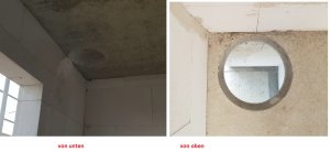

    wir haben ein 30cm Deckenloch für Kabelführung zwischen den Stockwerken geplant und bekommen.
    Ich überlege gerade, wie ich das am besten verkleide bzw. schütze, bevor der Estrich kommt.
    Nächste Woche will ich da schon Kabel durchlegen.
    Meine erste Idee war ein 25er KG-Rohr mit Bauschaum zu verkleiden.
    Hat schon jemand was ähnliches gemacht und einen Tipp?

    Geplant ist da aber nix, wenn man sich mal anschaut, wie die Wände stehen - oben ok, unten ne Katastrophe zum verkleiden - oder ist das Anschlussraum, wo alles hingeht? Dann muss ja auch nix da verkleidet werden.
    Oben Holzrahmen hin, dann kann der Estrich dagegen laufen.

    Leider hört die Planung des Hausbauers beim Loch auf und der Bauherr kann sich selbst was überlegen.
    Hast Du eine konkrete Produktempfehlung?
    Mal eine event. zu naive Frage: Warum muss die Deckendurchführung für Elektrokabel (kein Kamin) besonders brandschutzsicher sein? Die PVC-Kabel selbst (und das sind ne Menge, mit LAN, Strom, etc.) brennen doch ohnehin am besten?
    Ja unten ist der Anschlussraum, wo die Kabel hinlaufen. Wichtig war, dass es oben in der Ecke sitzt, um es später gut verkleiden zu können. Unten hat sich dann eben dieser Abstand von der Wand ergeben, aber das ist wie gesagt der HWR.

    Wo gehen die Leitungen oben weg? Von wie vielen Leitungen reden wir?
    Ehrlich gesagt, finde ich dieses 30cm Loch extrem unpraktisch.
    Ich hätte eher eine längliche rechteckige Aussparung, oder mehrere kleinere Bohrungen nebeneinander gemacht.

    Folgende Leitungen gehen durch und oben in den Estrich:
    ca. 20 x J-Y(ST)Y 4x2x0,8
    ca. 25x NYM 5x2,5²
    Folgende Leitungen gehen oben neben dem Loch direkt in den Serverschrank/Patchpanel:
    22xDuplex LAN (also wie 44xNormales LAN-Kabel)
    Ich suche also eine möglichst gute Lösung
    1.) für ein eventuelles Rohr im Deckendurchbruch, bevor der Estrich kommt
    2.) eine gute Lösung, damit die Leitungen, wenn sie oben "umgelegt werden" möglichst schonend um die Ecke kommen.

    Naja eckig wäre besser gewesen, dann wäre die Steigleiter einfach durchgelaufen und später ganz normal geschottet.
    Jetzt fällt mir z.B. Wickelfalzrohr ein.

    Wieso Rohr darin? Kaste doch einfach ab - wolltest Du doch eh eckig machen?

    Ja, tatsächlich war das ungünstig "geplant". Ich muss halt jetzt das beste draus machen.
    So eine Steigleiter via C-Profil hatte ich mir mittlerweile auch überlegt. Das wäre tatsächlich wohl ne gute Lösung. Zum Glück ist das Loch ja zumindest auf einer Seite nahe an der Wand, wenn auch aufgrund der Rundung nicht überall bündig.
    Du meinst innerhalb des Loches abkasten, damit die Durchführung rechteckig wird?
    Ich muss ja aber auch oben dafür sorgen, dass der Estrich nicht außen am Kasten vorbei durch das Rohr fliesst.
    Oder meinst Du oben einen rechteckigen Kasten um das Rohr bauen? Dann ist das Rohr ja immernoch rund ;-)
    Ich bin wirklich dankbar für Eure Ideen, ich frage mich nur, wo beim "Abkasten" der Vorteil gegenüber einem einfachen KG-Rohr besteht, bei dem der Estrich dagegen laufen kann und die KAbel trotzdem durchgehen?
    Danke schonmal!

    Der Vorteil liegt in der einfachen Geometrie, die der Estrichleger und auch später Bodenleger hinbekommt, ohne da hinter dem Rohr noch so ein Fitzelchen mit Estrich zu füllen.

    Komme ich leider nicht ganz mit, das ganze wird doch eh 'verkoffert', insofern ist das doch egal ob rund oder eckig... C Schienen und gut ist, da es sich um EFH handelt und sicher auch keine 2 oder mehr Nutzungseinheiten entstehen?, gibt es hinsichtlich Brandschutz auch keine Anforderungen. Ergo eine Abstellung für den Estrichleger hin und aus vllt Schall und wenn Sie Brandschutz Bedenken haben, später vergießen mit Flamro oder ähnlichen Produkt, obwohl gestopft auch zulässig wäre ..

    Es scheint mir zwar eine 17,5-er Außenwand zu sein. Aber auch da, hätte man einen senkrechten Schlitz mit 2,5 cm Tiefe mauern können.
