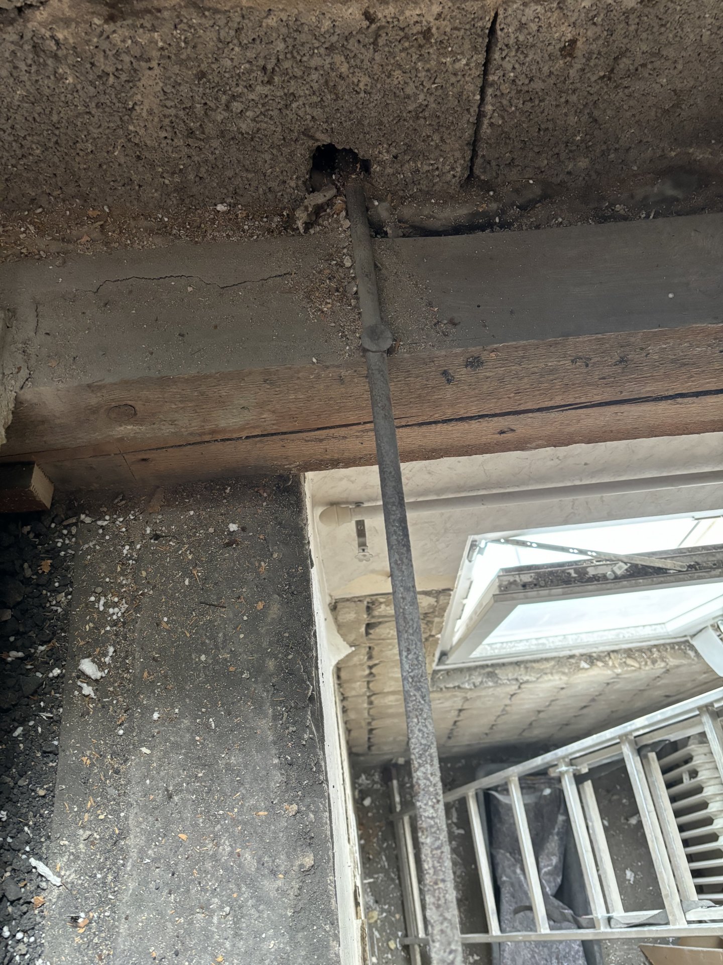

    Hallo.
    Ich habe bei meinem EFH von 1950 mit dem Dachbodenausbau begonnen. Dafür ist ein Deckendurchbruch erforderlich mit Balkenwechsel in der Holzbalkendecke, den der Statiker spezifiziert hat.
    Genau in dem Bereich für den Durchbruch, wo die neue Treppe hin soll, befindet sich ein Maueranker. Gibt es eine Möglichkeit, diesen zu versetzen? Wenn ich den Balkenwechsel direkt unter dem Anker einbaue, reicht mein Platz für die Treppe nicht mehr.

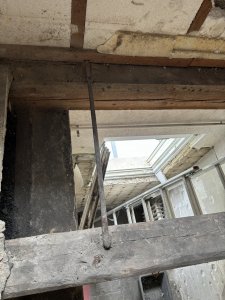

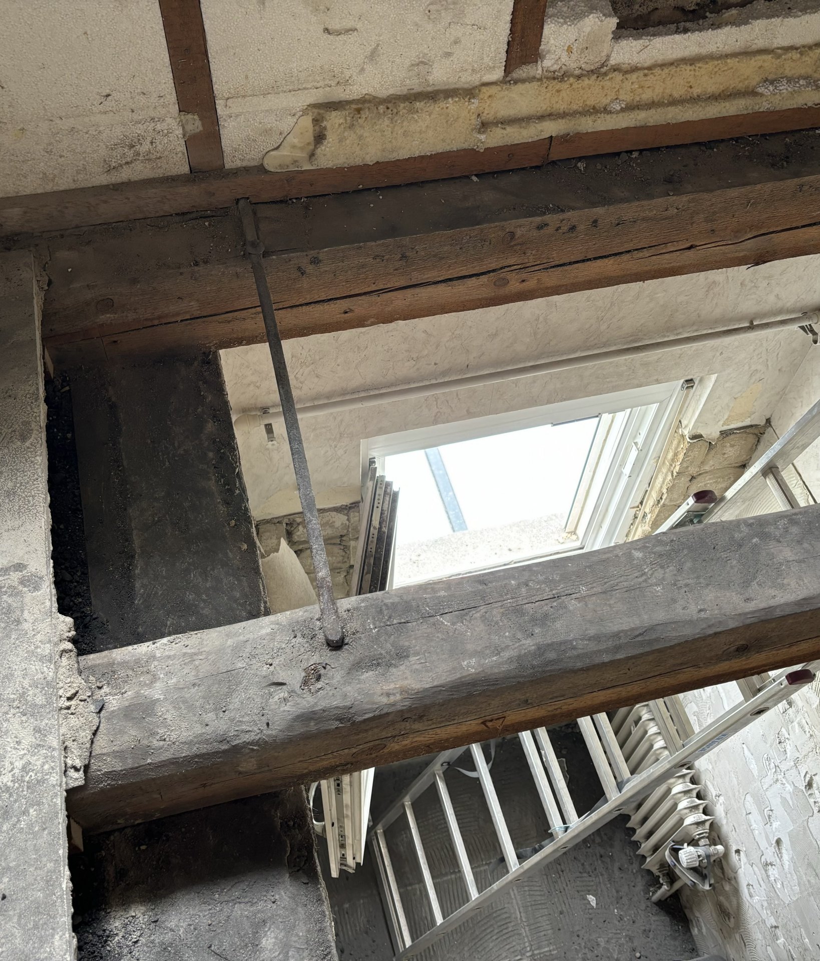

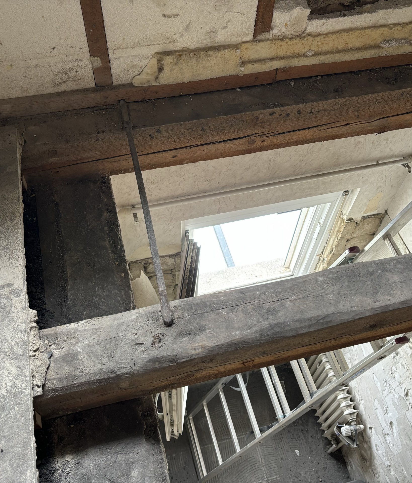

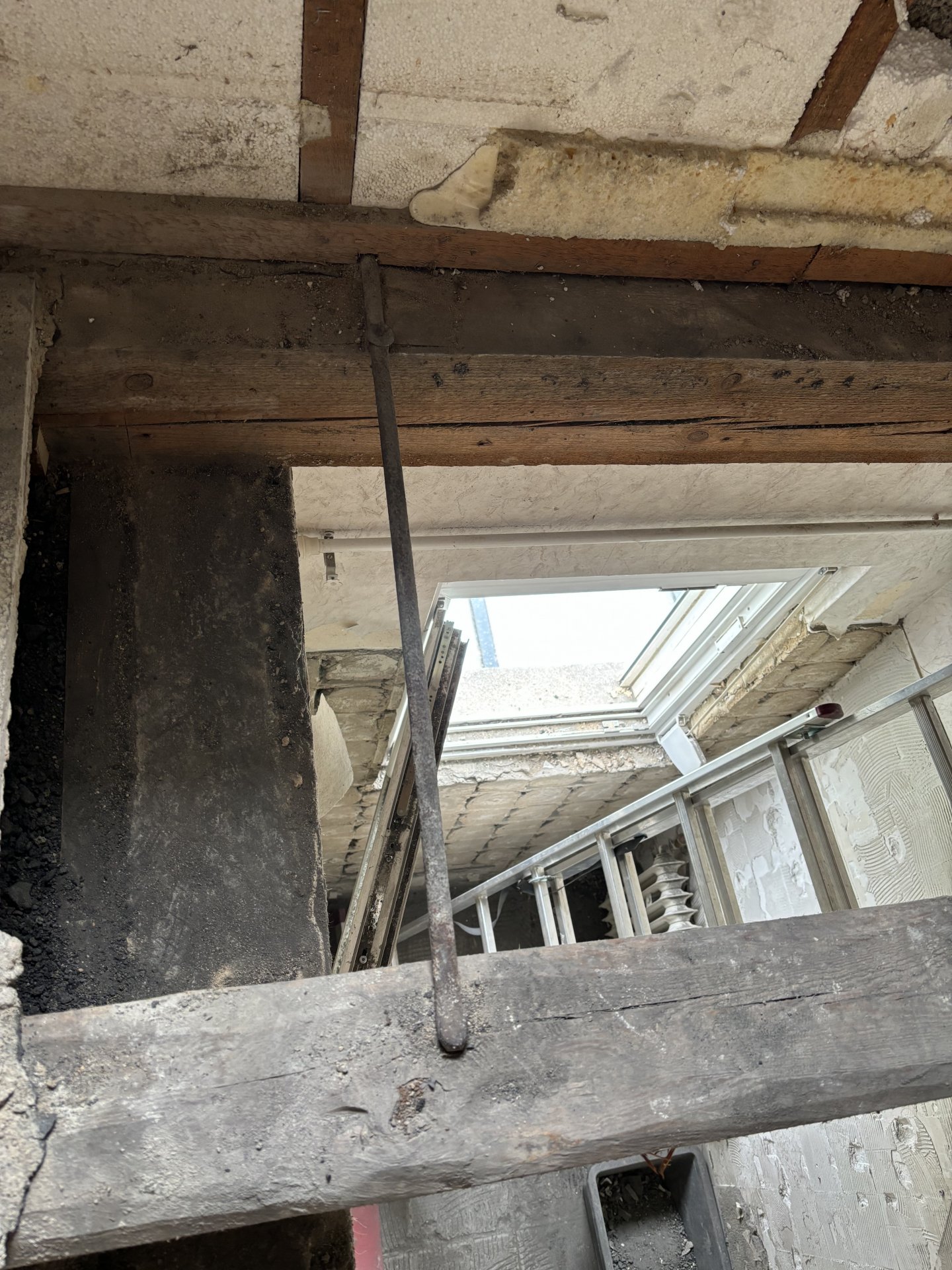

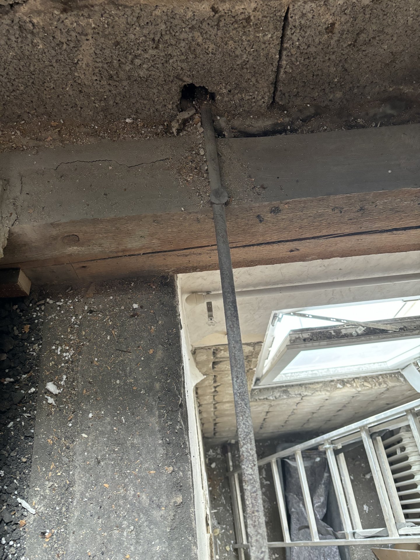

    Hier nochmal ein Bild, wie der Anker in der Mauer fixiert ist. Irgendwelche Ideen?

    Was sagt denn dein Statiker dazu?

    Ja, guter Punkt. Mir war nicht so ganz klar, dass der auch solche Umsetzungsdetails anschaut. Er sagt versetzen und nach dem Wechsel wieder einbauen?!
  5. #5 simon84, 17.07.2024
    22.412
    6.426
    Erst den neuen Anker setzen danach den alten entfernen
    Ob der 20cm weiter links oder rechts sitzt wird in den meisten Fällen egal sein, falls noch Zweifel bestehen die Bilder an den Statiker schicken und ihn fragen, der hat doch alle Unterlagen etc.
