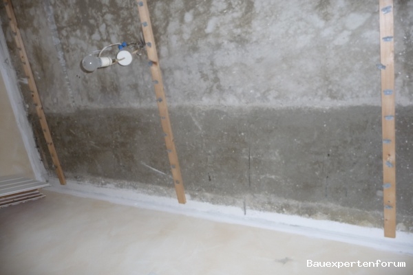

    wir haben ein gut 30 Jahre altes Haus gekauft und würden nun gerne eine 11er Wand entfernen. Ca. 20 cm neben der Wand haben wir einen "Betonstreifen" in der Decke freigelegt vor dem wir nun wissen müssten, ob der tragend ist, oder nicht.
    Laut Statiker, Landratsamt, Bauträger etc. gibt es keine Statikpläne mehr bzw. hat es noch nie gegeben, da das damals noch keine Vorschrift war.
    Nur der Hersteller der Filigran-Decke hatte einen, bewahrt diesen aber nur 10 Jahre auf :-(

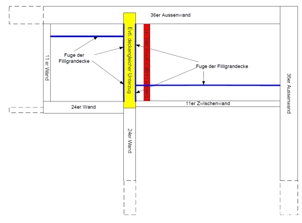

    Aber laut Auskunft des Deckenherstellers ist der Betonstreifen wahrscheinlich ein "deckengleicher Unterzug" und somit tragend. Der Streifen ist nur ca. 2,5 m lang. Anbei eine Skizze und ein Foto der Decke.
    Die Frage an die Experten wäre jetzt, ob der Streifen rein optisch ein "deckengleicher Unterzug" sein könnte, oder ehr nicht (Der Deckenhersteller hat den Streifen ja nie gesehen hat, sondern die Aussage war nur eine Vermutung am Telefon)
    Es geht nicht um eine Aussage zur Statik! Die werde ich noch mit einem Statiker besprechen. Ich hätte nur vorher gerne eine Aussage von Fachmännern zu der genannten Frage, damit ich nicht ganz unvorbereitet/unwissend mit dem Statiker sprechen muss;-)

    dem Bild nach kann ich keinen Unterzug erkennen, wenn die Skizze stimmt, muss da aber einer sein, weil sonst die Platten zum Teil keine Auflage hätten.
    Wobei die Platten dann auch etwas seltsam verlegt wären, mit dem schmalen Streifen an der Ausßenwand, aber evtl. ging es eben nciht anders auf
    Meine Laienmeinung!

    vielen Dank für die schnellen Antworten. Ich wollte einfach nur wissen, wie ein "Deckengleicher Unterzug" von Unten aussieht, da ich zwar viele Beschreibungen aber keine Fotos gefunden habe!?!

    Die Antwort ist: Es könnte einer sein (zumindest würde einer auch so oder ähnlich aussehen) oder auch nicht (es könnte auch nur eine eingeschalte Lücke sein).
    Nur, das hilft Dir so leider nicht viel weiter. Man wird also vor Ort prüfen müssen.

    deckengleicher Unterzug = in der Decke integriert
    Ausführung: diverse Varianten möglich
    Aussehen von unten: je nach Variante von deutlich sichtbar bis wirklich gut optisch integriert
    -> Ortstermin

    Der Statiker kommt und soll dann mit einem "Eisensuchgerät" die Decke "röntgen".
    Ich wollte mich nur nicht ganz blamieren, wenn es von vorne herein klar ist, dass der Streifen auf keinen Fall tragend sein kann. Dann müßte ja auf jeden Fall ein Träger rein.

    der Statiker war hier und alles nimmt seinen Lauf. Mittels eines Bewehrungssuchgerätes wird ermittelt, ob der Betonstreifen tragend ist oder nicht.
