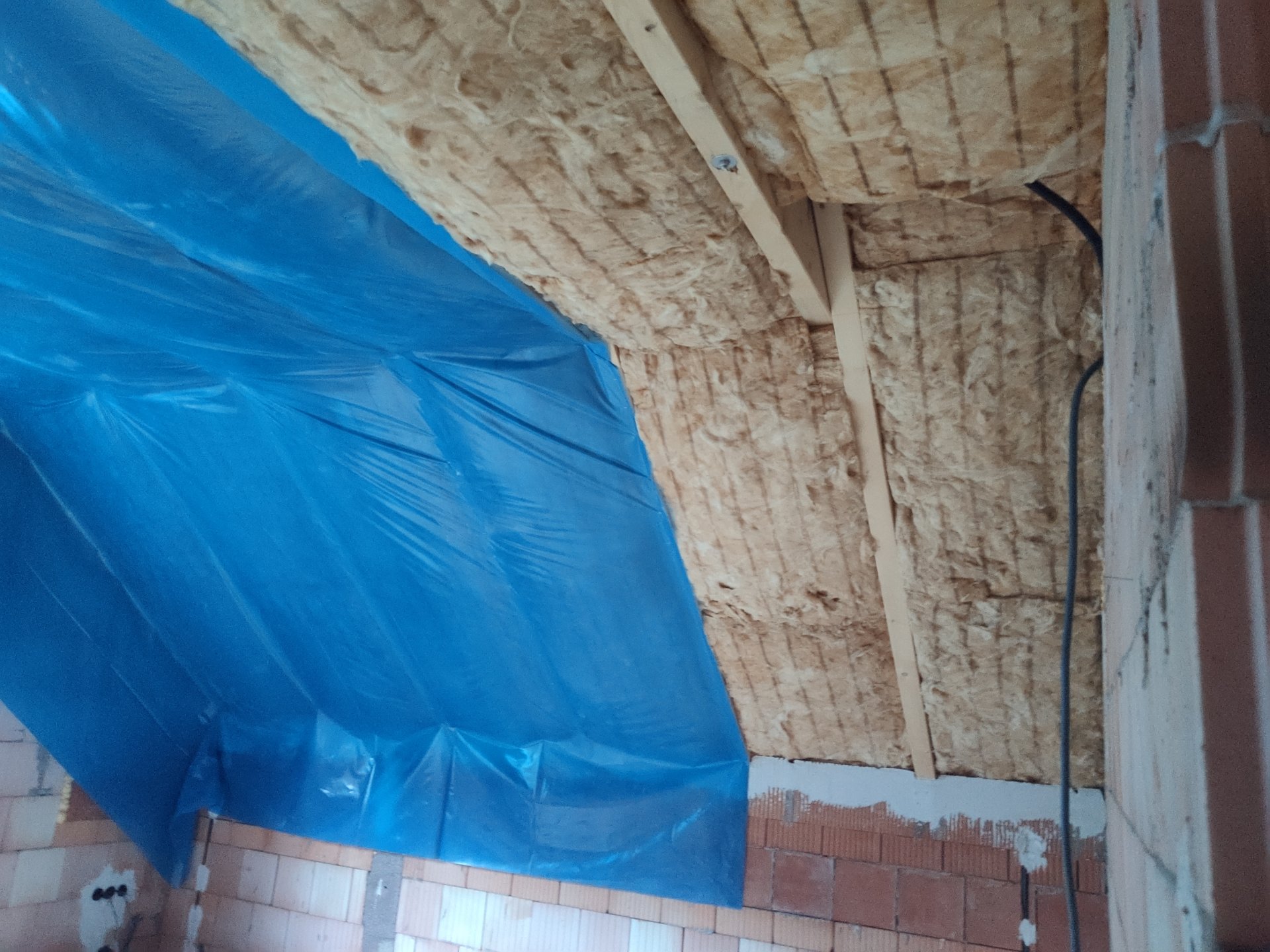

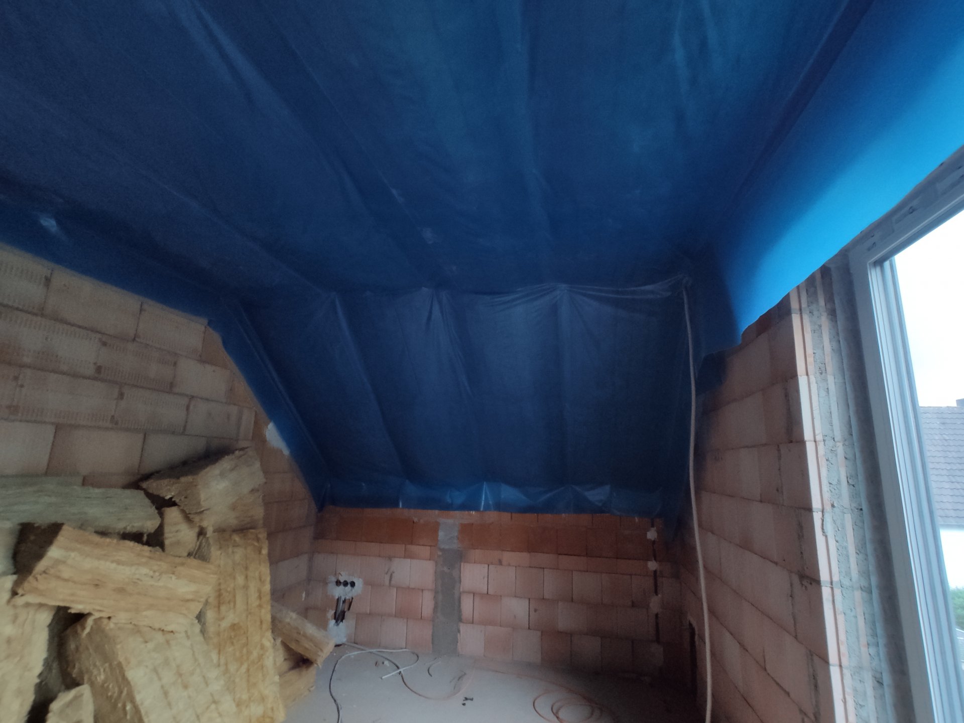

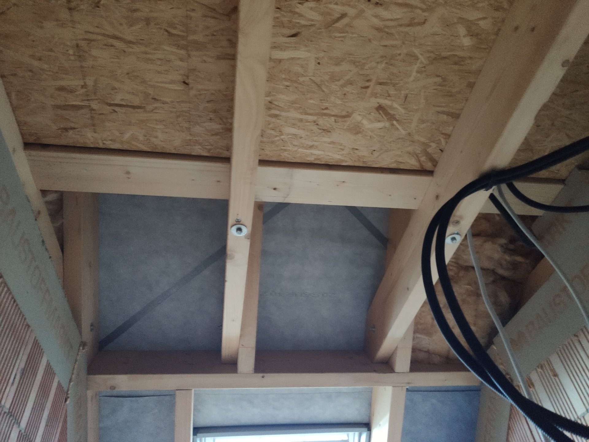

    wir möchten demnächst unsere Decke mit Schrägen im OG mit Rigipsplatten verkleiden.
    Welche Deckenkonstruktion brauche ich? damit keine Risse in der Decke und von Decke zur Wand entstehen.
    Auf den Fotos sieht man den aktuellen Zustand der Decke

    An der Decke selbst reicht eine Standrad-Lattung und dann beim Verpachteln ein Papierfugenstreifen einlegen, viel mehr kannst dann nicht tun ohne den Aufwand explodieren zu lassen. Man sollte recht spät verspachteln, also erst nachdem die ganz große Baufeuchte von Putz und Estrich raus ist...
    In den Ecken kann man noch über Schattenfugenprofile nachdenken, die werten die ganzen Dekcen auf und die klassische Rißbildung bleibt dann halt aus, wenn sich da drin Risse bilden, dann haben die einen geraden Rissverlauf und den sieht man da drin dann auch kaum. Meine Häuslebauer nehmen da gerne sowas:

    Danke für dein Kommentar.
    Ich möchte vermeiden das da Risse entstehen. Dachte evtl., dass es mit den Alu Profilen stabiler wird. Aber scheint wohl nicht so. ich Werde dann damit erst anfangen, wenn die Feuchtigkeit draußen ist. Danke für den Tipp
    Von den Schattenfugenprofil höre ich das erste Mal. Da muss ich mich mal im Netz schlau machen auch Dafür Danke!
