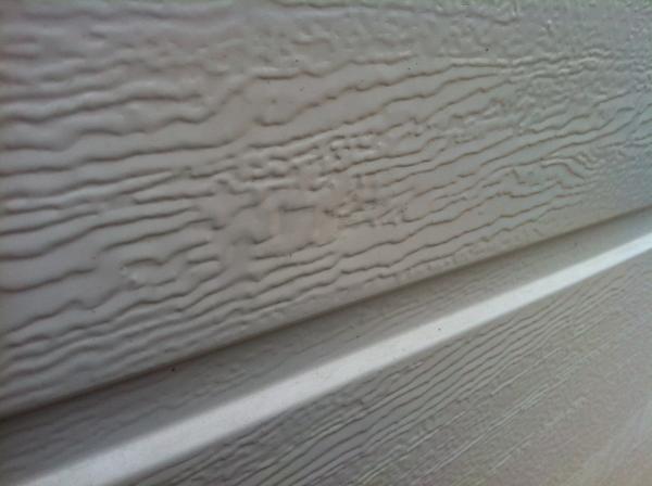

    vor einigen Wochen sind wir in unseren Neubau mit einer Z**f-Doppelgarage eingezogen.
    Und nachdem mich das Thema seit etlicher Zeit nervt, wollte ich doch einmal nach Euren Tipps und Meinungen fragen.
    Die Garage hat Sektionaltore (M-Sicke) eines bekannten Garagentorhersteller (H*****n). Im Rahmen der Abnahme haben wir gesehen, dass ein Garagentorelement einige kleinere Dellen hatte, was wahrscheinlich bei den Bauarbeiten passiert ist. Das wurde im Abnahmeprotokoll so vermerkt und einige Wochen später auch problemlos ausgetauscht. Als dieses Element dann eben ersetzt wurde (einige Wochen nach Übergabe und Einzug) habe ich bei der nochmals genaueren Betrachtung, ob bspw. Farbton des neuen Elements passt etc. bei einem anderen Element ebenfalls (eine) kleine Delle mit minimalen Farbabplatzungen gesehen. (Schadensbild wie beim ersten Element)
    Natürlich hatten wir das bei der Abnahme nicht bemerkt und nicht ins Protokoll schreiben lassen, allerdings kann das wirklich nur bei Bau passiert sein, wie die Dellen im anderen Element. Nun gut, ich habe den Typen von Z**f-Garagen gebeten, dass er uns zumindest die zusätzliche Lack-Abplatzung mit dem Original-Farbton ausbessert, aber die Delle blieb natürlich.
    Zugegebenermaßen ist die Delle wirklich nicht groß, aber bei seitlichem Licht (und wenn man - natürlich - jetzt auch darauf achtet) sieht man es freilich.

    1. Ich denke "abgenommen ist abgenommen" oder was meint ihr? Der Hausbauer wird sich denke sich (zum Teil denke ich berechtigt) auf den Standpunkt stellen, dass das wir waren. Z.B. haben wir auch seitdem die Einfahrt pflastern lassen. Zwar habe ich die Delle definitiv bereits vorher festgestellt, aber der Häuslebauer könnte es denke ich z.B. auf die Gartenbauer schieben...
    2. Meine eigentlich Frage bezieht sich aber auf die Verbesserungsmöglichkeiten. Ich dachte da an die Möglichkeiten, wie sie auch bei Hagelschäden am Auto angewendet werden (Beulendoktor). Kann man da bei diesen Sektionaltoren was machen? Generell sind die ja irgendwie zweischalig, also müsste man erst einmal das Element ausbauen, sowie den zweischaligen Aufbau öffnen... geht das überhaupt?

    zu 2. ein neues segment ist wahrscheinlich preiswerter. wenn das segment ausgeschaeumt ist, wird es vielleicht zu oeffnen sein, ist danach nicht mehr zu verwenden.

    Für den Pkw Bereich gibt es Systeme, wo von aussen eine Delle gezogen wird.Dies könnte hier evtl, je nach Schadensbild und Blechstärke, eingesetzt werden.

    Um den preis herauszufinden, und ob es überhaupt möglich ist, am besten einen hagelspezialisten vor Ort anrufen und fragen. Beim Auto kostete es vor 2 Jahren je angefangenes Bauteil rund 50€ Grundgebühr und dann um die 20€ je Delle.

    Einfach mit Karoserie Spachtel spachteln, verschleifen, überlackieren.
    Fertig

    Naja, so einfach ist das (leider) nicht. Es handelt sich um ein Tor mit einer bestimmten Struktur, heißt glaube ich Woodgrain oder so.
    --> Spachteln und schleifen würde da noch mehr auffallen. :-)
    Anbei ein Bild der betroffenen Stelle. Leider nur schnell heute morgen mit dem Apfelphone gemacht, daher nicht optimal. (Ausgebesserte) Stelle ist ziemlich in Bildmitte: Foto.jpg

    Mich würde die kleine Delle nicht stören, da werden im Laufe der Zeit noch schlimmere kommen =)
    Aber ich denke mit Karosserie Spachtel und eben nochmal lokal mit Lack ausbessern sollte man das hinbekommen.
    "Rausziehen" würde ich die Delle bei den Sandwichpaneelen nicht, wenn du Pech hast löst sich die Oberschale in einem größeren Bereich als die Delle ist, das Blech ist meistens nur 0,5 - 0,6 mm stark.

    ...aber mit Spachteln schaffe ich mir doch eine glatte Oberfläche, oder?

    Die Struktur kann mit der Spachtelmasse ja nachgeformt werden, wie neu wird es nicht aussehen, aber kaum mehr auffallen.

    Ich würde es lassen. Wenn es nicht klappt, ärgerst du schwarz!!!

    Also ich habe jetzt mal 2 Preisanfragen für die Sektion gestartet, Rückmeldung offen.
    Selber rumbasteln werden ich wohl nicht...
