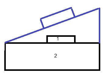

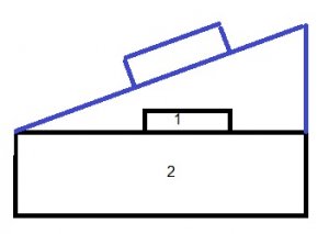

    durch versetzen einer Wand fehlt in Raum 1 ein wenig Estrich. der ehemalige Türdurchbruch steht nun im Raum.
    Muss man den gerade abschneiden um den Rest anzuflicken oder kann man die 10cm rund um den alten Übergang "rumflicken" ?
    blau = neue Estrichkante schwarz = alt.
    Muss die Kiste 1 weg ? oder kann die stehen bleiben ?
    Den Estrichleger erreiche ich heute und morgen nicht und am Montag solls losgehen... . Shit hatte vergessen zu fragen...

    Schwindtechnisch ist ein Entfernen des Zwickels zu Empfehlen, ein Fehler ist es auf keinen Fall.
