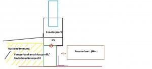

    Hey Leute :winken
    der eine oder andere hat es ja schon gelesen, ich spiele mit dem Gedanken An-/Umzubauen, und bin schon etwas auf der Suche nach Detaillösungen (um nicht nachher vor Ecken zu stehen und :not_w1: zu denken)
    Hat einer von euch ein Detail wie man die Dichtbänder bei Fenstern ansetzt, wenn man Fensterbankanschlussprofile nutzt?
    Bin echt überfragt ob das Dichtband auf den Rahmen oder auf das Profil geht.
    Und wie ich mein Fensterbrett unter das Fensterprofil bekomme wenn abgedichtet ist.
    mir fehlt grade irgendwie die :think

    Also dir geht es nur um die Dichtungen an der Fensterbank was in den Falz vom Rahmen kommt, versteh ich das richtig ?
    Wenn ja, wir nehmen als Dichtung in dem Bereich diese Dichtung: Gutmann UD 40-25 oder ein 1mm EPDM-Dichtband in dem Bereich auch unter dem Sims befestigen..

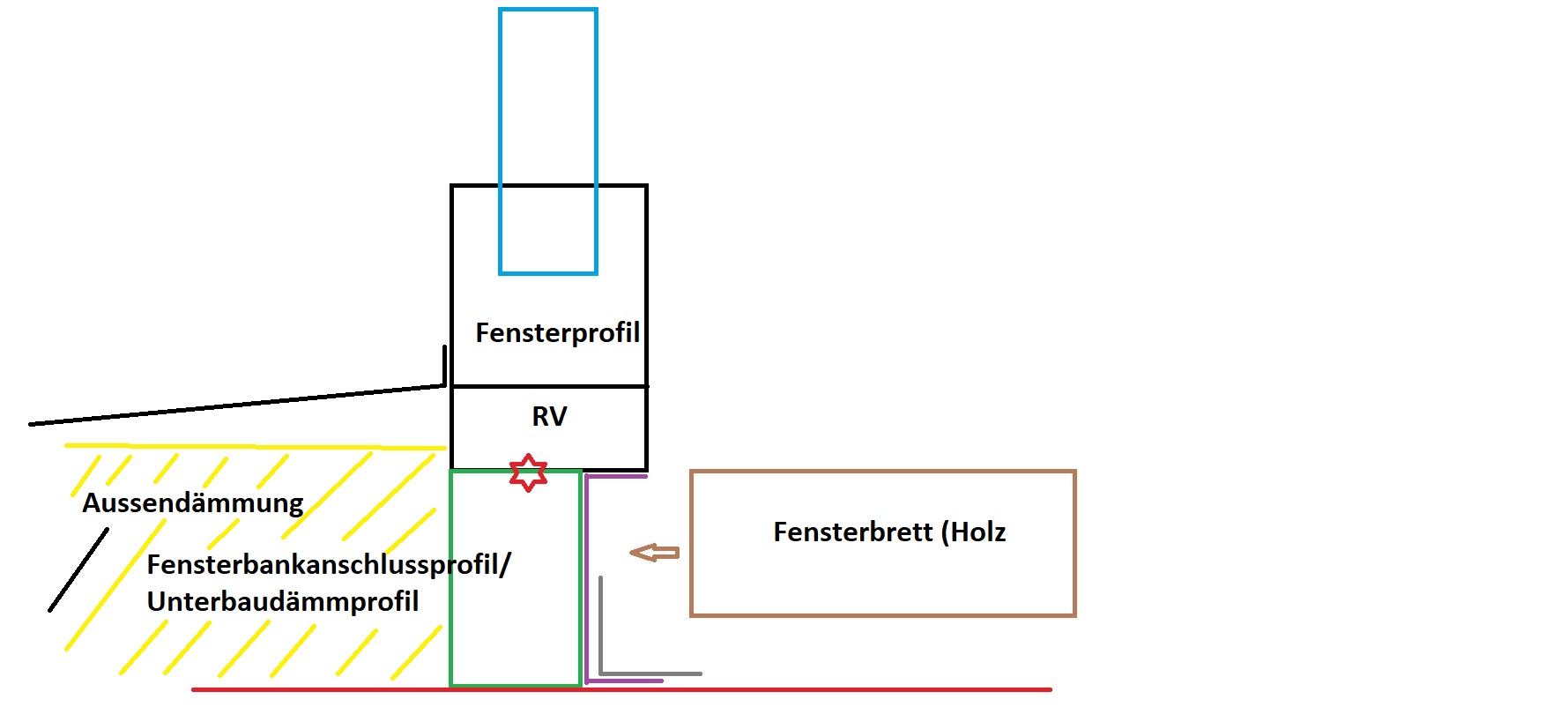

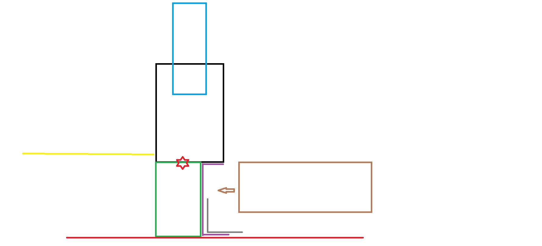

    Hab's mal ganz schnell mit paint skizziert, am CAD brauch ich dafür zu lang.
    Mir gehts darum, wird das Band wie lila geführt, reicht grau? Wie wird der rote Stern dicht?

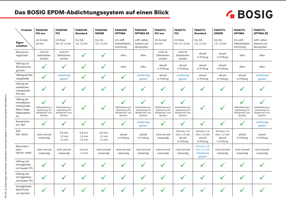

    Lila aber nur bis UK Rahmen reicht aus ( also nur am Anschlussprofil entlang )... nimm dafür eine TAN Folie Optima und im gleichen Bereich innen eine TYL Folie Optima bei der Fensterbank und die Folie dann auch in der gleichen Höhe.
    Fasatan / Fasatyl Optima :: BOSIG GmbH

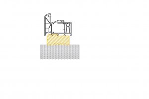

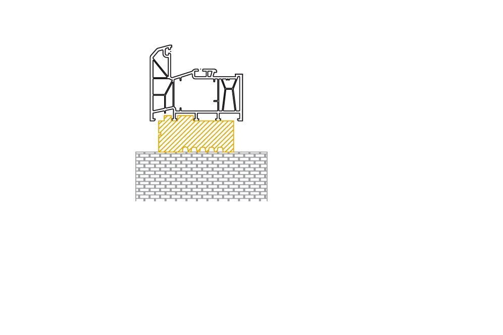

    @DerSchreiner Lila bis UK Rahmen ist doch eine Aussage :)
    Wie klebe ich das an der Stelle am besten, falls ich ein Kunststoff-Profil nehmen sollte, und hier die Nasen vom Profil vorhanden sind? Bestmöglich an eine gerade Fläche?
    Ob der Begriff Fensterbankanschlussprofil oder Unterbauprofil ist, bin ich mir nicht 100% sicher, für mich ist das das gleiche.
    Zur allgemeinen Verunsicherung:
    Auf dem Bild ist rechts innen, und links aussen. Ich hänge das Bild nochmal mit Beschriftung an.
    + Bild von so einer Art Profil, dass ich meine.
    Wandaufbau ist Massiv + Aussendämmung (WDVS) Stärke bin ich mir noch nicht sicher, zwischen 6-10cm
    gewollt ist eben die Aussendämmung auch auf die Brüstung zu legen.
    Fensterbank (aussen) sollte nachher so 22-24cm haben (weil's mir optisch besser gefällt als so nen 8-10cm ding)
    Fensterbrett (Innen) ist dann in Holz/Naturstein je nach Zimmer gedacht. Stärke so ~3cm und dieses möchte ich entsprechend unter das Fenster einschieben. Mich nervt das wenn da nur 1cm zwischen Flügel und Fensterbrett übrig ist.
    Das Fenster selber wird Holz/Alu oder Kunststoff(Holzoptik)/Alu, bin mir da nich nicht sicher
    Und achso: Die Bilder sind echt vom Maßstab mies geworden, ist mir bewusst. Es geht mir ja auch nur um die Innenseite.

    Gerade Fläche richtig... Im der Broschüre von Bosig ist ein Detail eingezeichnet zur Verständlichkeit ( siehe Anhang )
    Hier noch ein Screenshot welches Fasatan auf welche Materialien haftet upload_2021-11-25_15-20-41.png
