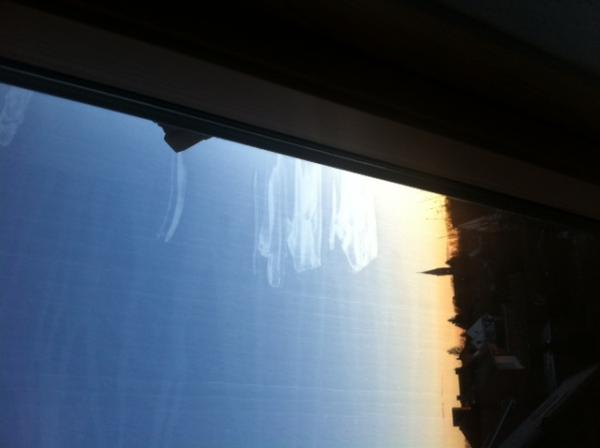

    in unserer Mietwohnung haben wir bei ALLEN DFF schlieren zwischen den Gläsern,also in der Isolierschicht.
    Hat so etwas schon jemand gesehen? Fabrikat ist die Marke mit V.

    ist ab einem bestimmten alter fast als normal zu bezeichnen.

    Naja was heisst bestimmtes Alter?
    Das Haus ist BJ 1996!
    Ich hab so etwas sonst noch nie gesehen..!

    kann sein 16 jahre naja die scheiben hatten zum teil nur 8 mm LZR.

    Wie kann es denn dazu kommen? Undichtigkeiten?
    Im Schlafzimmer haben wir enorm mit kondensat an der Innenseite zu kämpfen und im Winter auch mit von innen vereister scheiben!

    ich schätze, das sind altersbedingte veränderungen an der sonnenschutzbeschichtung.
