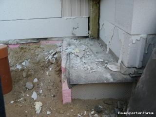

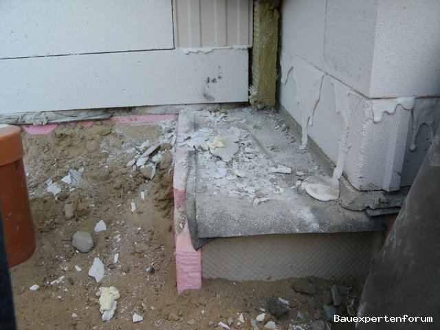

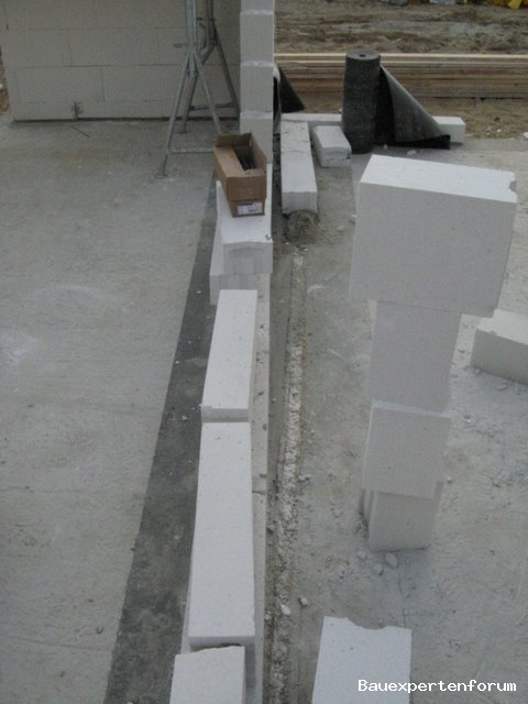

    wir bauen zur Zeit eine DHH, die gemaess Angebot und Zeichnung etc. mit getrennten Sohlplatten augefuehrt werden sollte.
    Leider hat wohl beim Beton giessen jemand gepennt, und nun ist die Fuge diagonal, so das beide teile der doppelt gemauerten Innenwand auf jeweils beiden Sohlen stehen.
    Die Baufirma meint der Schallschutz wuerde nich eingehalten, aber fuer mich ist hier Schallnutz nur noich sekundaer, Hauptsaechlich sehe ich hier setzungrisse auf mich zukommen.
    aussehen tut das in teilen wie auf den angehaengten bildern.
    ich wuerde mich ueber eine meinung der experten freuen, ich hab leider keine ahnung wie ich genau damit umgehen soll.

    Wenn vertraglich so vereinbart, ist die diagonale Fuge schon deswegen ein Mangel.
    Natürlich verschlechtert sich der Schallschutz, wobei das relativ ist, da die Füllung aus XPS auch ne Schallbrücke ist; wenn auch keine so grosse wie Beton.
    Setzrisse aus unterschiedlicher Bauteilsetzung sind möglich, wenn auch nicht sehr wahrscheinlich, so lange der Bau relativ gleichmässig voran getrieben wird.
    Ich an Ihrer Stelle würde mich auch mal fragen, wie eine Firma, die mit solch gravierenden Punkten schon so "entspannt" umgeht, mit anderen Punkten umgehen wird. :think

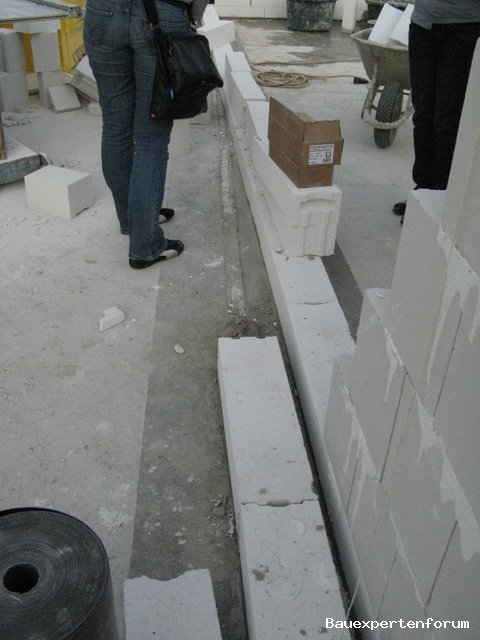

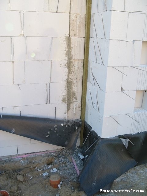

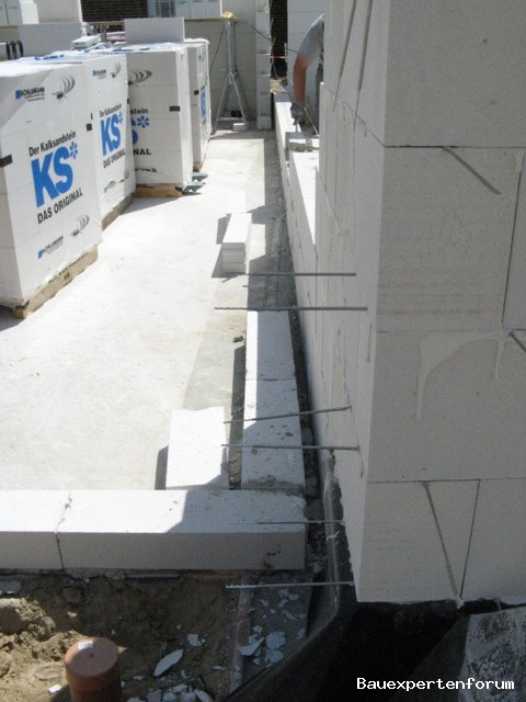

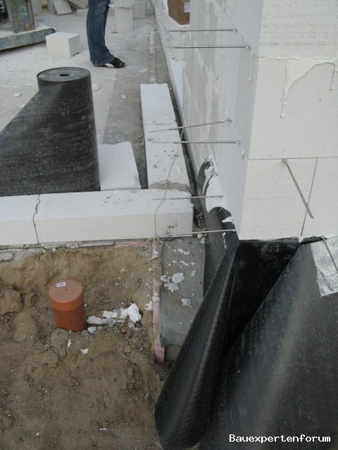

    mitlerweile sieht das ganze so aus ...
    ruegen ? ja, eindeutig. aber wie richtig ?
    baustop machen ? fraglich.
    niemand moechte ja eigentlich das das haus erst in 2 jahren fertig wird.
    die frage ist ja, mache ich als unwissender, aus einer muecke einen elefanten, oder ist das ein so garvierenden maengel, der nicht nur bei der abnahme monetaer deutlcih zum tragen kommt, sondern eigentlich auch umgehend beseitigt werden sollte.

    Mit der Trennung der Bodenplatte ist es eine bessere schallschutz vereinbart als die Norm erfordert. Für sie ist maßgebend die vertragliche vereinbarung. Was ist mit Ihre Doppelhauspartner?

    richtig, diese getrennte bodenplatte ist allerdings nicht separat erwaehnt.
    und wuerde muendlich erklaert das dies so ausgefuehrt wird um einen besseren schallschutz zu erzielen, dies wurde von uns und den doppelhauspartnern auch als wichtig empfunden, und so haben wir uns darueber gefreut.
    auf allen zeichnungen und plaenen ist dies auch so eingezeichnet, und demnach auch vertragsbestandteil.
    der doppelhauspartner moechte natuerlich, auch keinen jahrelangen rechtsstreit, bei dem vielleicht nicht einmal gross etwas herauskommt.
    die frage ist halt einfach, ist mit schaeden zu rechnen ? dann kommt eigentlich nur rueckbau in frage.
    ist dies eher unwarscheinlich, dann schwebt mit eine deutliche reduktion der kaufsumme vor, und eine ausgiebige verlaengerung der gewaehrleistung.

    der mangel ist angezeigt, aber der bautraeger "sieht" ihn in dieser form, zumindest uns gegenueber nicht.
    habe ich denn das recht ueberhaupt den rueckbau zu fordern ?
    brauche ich dazu einen gutachter, der das vorher bestaetigt?
    oder stelle ich mich einfach vor den bauleiter und die handwerker und sage, stopp, hier passiert nichts mehr, bevor ihr nicht geklaert habt wie ihr diesen mangel behebt.... ?

    Weder noch (naja fast)
    Ihr GÜ/BT ist in der Pflicht, Ihnen nachzuweisen, dass der jetztige Bauzustand Sie nicht schlechter als im Vertrag vereinbart stellt!!!
    Nix Norm-Mindestanforderung oder irgendwas - Das was Sie nach Vertrag und Planung hätten erwarten können/müssen/dürfen!!!
    Baustopp sollten Sie nicht aussprechen, denn wenn er Ihnen später nachweist, dass Sie nicht schlechter stehen oder er das Problem anderweitig so löst, dass kein Stopp nötig gewesen wäre, haften SIE für die Mehrkosten aus dem Stopp!!!
    Morgen einen Baurechtsanwalt aufsuchen und den machen lassen - und zwar SEHR schnell!!
    Idealer Weise auch noch einen eigenen SV
