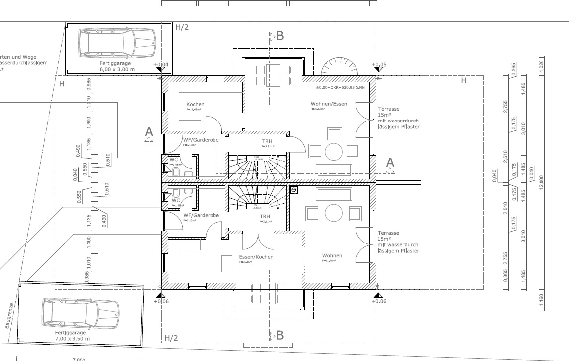

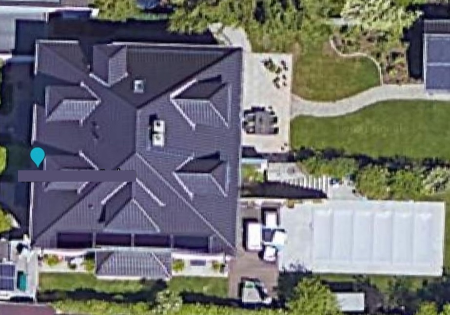

    Hier noch zur Verdeutlichung den genehmigten Bauantrag und dann die Ausführung als Sattelitenbild (leider etwas pixelig).
    Auf der südlichen Seite (also beim Nachbarn) sieht man hier schon die nachträglich hinzugefügte Kellertreppe und den großen Pool (abgedeckt). Das hat er ohne jede Nachfrage einfach so gemacht. Inzwischen ist noch eine erhöhte Terrasse über die Kellertreppe hinzugekommen. Er fragt nie beim Amt nach, auch nicht bei uns (außer jetzt bei der Überdachung). Jetzt macht er eine komplette Glasüberdachung in der gesamten Hausbreite und in einer Tiefe von 3,20 Meter. Ich werde das Gefühl nicht los, dass daraus dann später ein Wintergarten werden soll. Salamitaktik...
    Vielleicht hilft das bei der Bewertung, ob man so ein Dach tatsächlich bis an die Grundstücksgrenze ausführen darf upload_2021-7-12_11-37-20.jpeg .

    Allerdings
    keine Grundstücksgrenze zwischen den Haushälften, dafür aber eine Baugrenze. Ersteres spricht für eine ideelle Teilung, die sämtliche öffentlich-rechtlichen Ansprüche diese Trennung betreffend ausschließen dürfte, letzteres für einen Bebauungsplan, dessen Unkenntnis eine Antwort unmöglich macht.
    Butter bei die Fische: Was stört Dich genau? Was willst Du erreichen?
    Nein. Ist aber auch nicht wichtig, da diese Frage die Genehmigungsbehörde beantworten müsste, weil wie bereits festgestellt das Vorhaben genehmigungspflichtig ist. Wenn Du dem Nachbarn Ärger machen willst, hast Du damit schon einen Ansatzpunkt.
