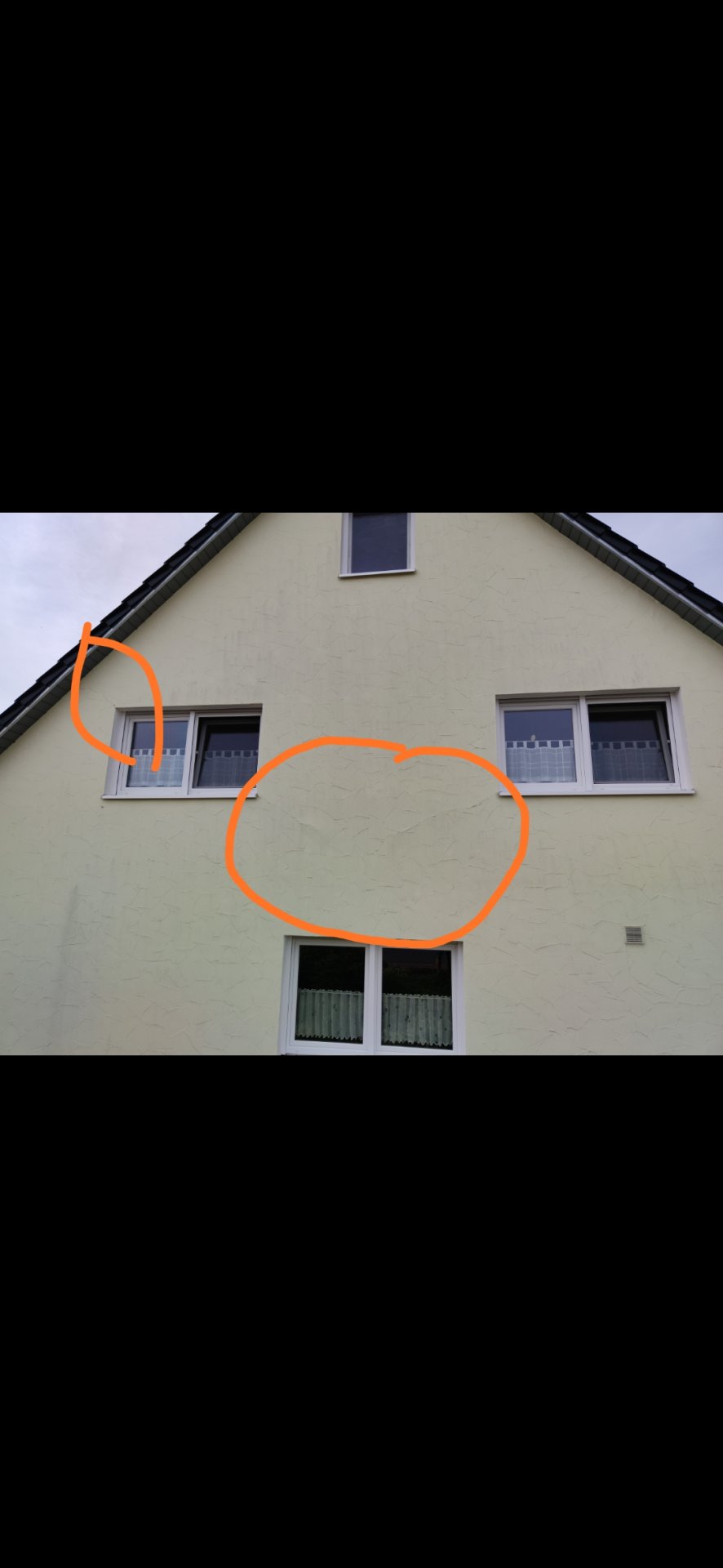

    Hallo Gemeinde,
    unser Haus ist 2009 mit Porenbetonsteinen gebaut worden. Aussendämmunung mit Mineralfaserplatten, also
    kein Styropor. Gespachtelt (mit diesen Gittermatten und verputzt. Innen ist auch Putz.. Von Anfang an (Innenbereich), waren in zwei Zimmern Risse ca. 0,5mm breit unterhalb vom Fensterbrett vom jeweiligen Fenster, in etwa gerade bis zum Boden. Die beiden Fenster liegen etwa 4m auseinander auf gleicher Höhe. Die Risse haben sich in den 10 Jahren überhaupt nicht verändert.
    Jetzt habe ich festgestellt, im Aussenputz bei beiden Fenstern laufen diagonal Risse linkes Fenster rechts unten diagonal nach unten und rechtes Fenster links unten diagonal nach unten und bevor die sich treffen wölbt sich der Putz. Die Risse, bzw. der Putz geht nicht auseinanter sondern sieht so aus, wie wenn sich die Risse stauchen.
    Als wenn der Putz rutschen würde und auf festen Putz aufstößt. Die Dämmplatten sind gedübelt, können die nachgeben oder arbeiten? Bekannter hat gemeint, dass sich vielleicht das Fundament gesetzt hat, was ich aber nicht glaube (nur Bodenplatte). sonst müßte mann doch schon was an der Decke 1.Geschoß und Mauer Ergeschoß sehen und da ist garnichts. Keine Risse. Noch ein schlauer meinte, dass die Porenbeton Steine schlecht gemauert, bzw geklebt wurden und daher die Risse in der Aussenwand kommen. Ich meine wenn das wirklich so wäre, dann müßten da Megarisse im Putz (Innenwand) sein. Aber die sind nicht größer geworden.
    Ich hab die Vermutung, dass beim Spachteln mit dem Netz nicht ordnungsgemäß gearbeitet wurde, vor allem in den Fensterecken. Mit Gewährleistung ist ja nun nichts mehr (oder lieg ich da falsch, falls gepfuscht wurde.
    Um ein Baugutachten komme ich nicht herum, das ist fakt.
    Jetzt zu meiner Frage: Ist Baugutachter gleich Baugutachter, gibts da Unterschiede? Auf was muß ich da achten? Kosten für ein Gutachten ist zwar nicht billig, kann aber Gold wert sein. Möchte nicht schon falsch anfangen.

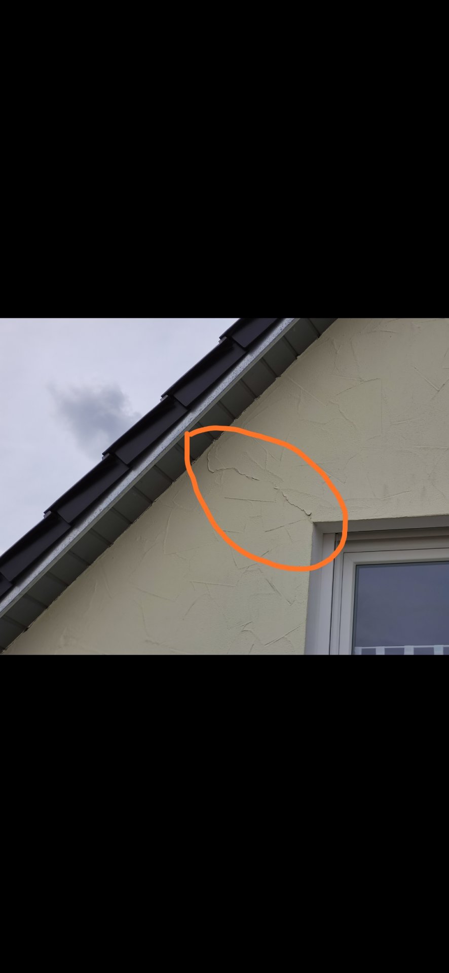

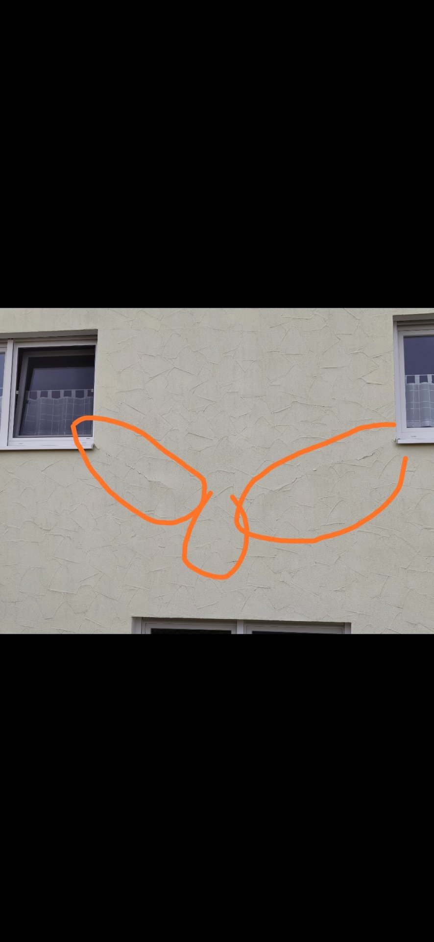

    Screenshot_2020-07-06-10-44-53-280_com.miui.gallery.jpg Screenshot_2020-07-06-10-45-02-621_com.miui.gallery.jpg Screenshot_2020-07-06-10-45-10-104_com.miui.gallery.jpg
  10. #10 Formond, 06.07.2020
    Formond
    Formond
    14.11.2008
    43
    Metallfacharbeiter
    Unterfranken
    Hat zwar etwas gedauert mit den Bildern, man kann es aber glaub ich gut erkennen.
    1. Bild: Alle Risse in der Fassade
    2. Bild: den Verlauf von diesem Riss in der Fassade, zeichnet sich genaus im Innern des Raumes ab. Dort ist ein Kalkzementputz angebracht. Diese "Risse" im Raum sind von anfang an und sind bis heute unverändert.
    3.Bild: Hier sieht man die diagonalen Risse die zueinander laufen und in der Mitte bildet sich eine Art Wölbung, die aber geschlossen ist. Die diagonalen Risse in der Fassade bilden sich überhaupt nicht im inneren der Räume ab. Wie in meinem Eingangsttext schon erwähnt, geht mittig bei beiden Fenster eher gerade herunter der "Riss".
    Ich hoffe ich hab alles verständlich beschrieben.

    um nochmal auf mein Problem mit den Rissen im Aussenputz zurück zu kommen. Dieser Putz ist auf WDVS angebracht. Frage an die Spezialisten unter euch. Könnte bei Ausführung des Gewerks nicht sauber gearbeitet worden sein? Vom Bild her könnte man eine Symmetrielinie zwischen den oberen Fenstern ziehen, da die Risse rechts, wie links gleichmäßig verlaufen und unten dann eine Wölbung bilden. In den Zimmern (Kalkputz) sind zwar auch kleine Risse zu erkennen, aber die verlaufen ganz anders als an der Aussenwand.

    Das muss man sich doch vor Ort anschauen um es zu bewerten , um eine Bauteile öffnung wird man auch nicht herumkommen.
    Von meinem Eindruck her, der Putz muß komplett runter. Aber wie schon angemerkt .............
