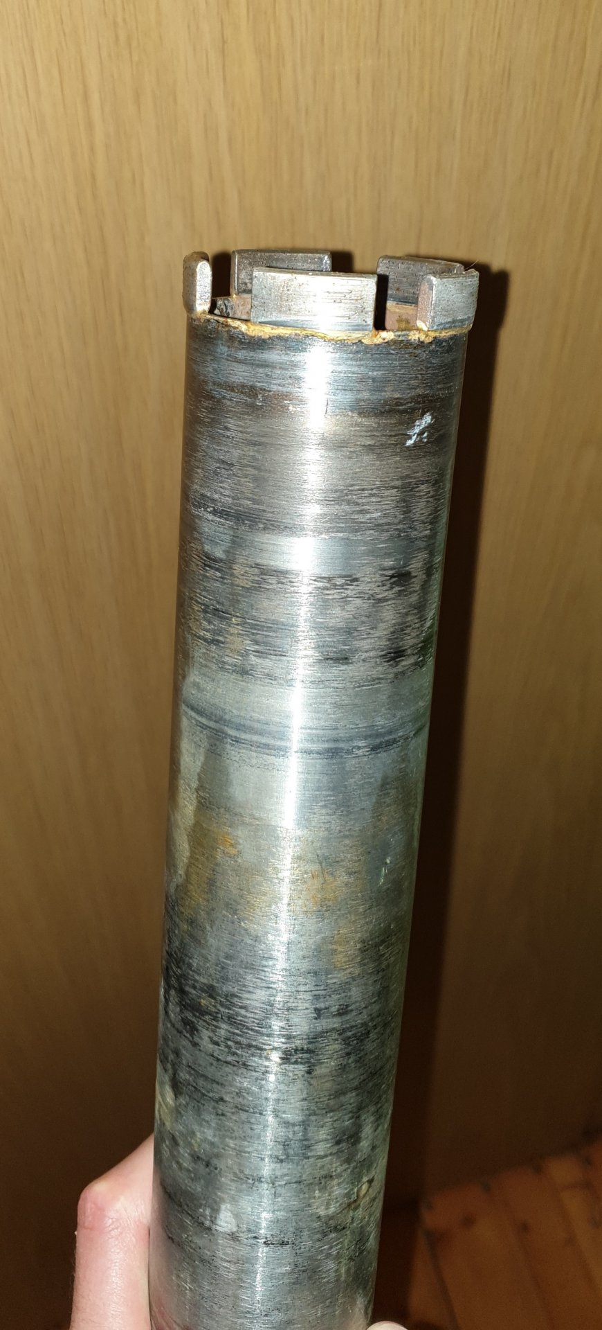

    ich bin absolut neu auf dem Gebiet der Kernbohrung und daher ein wenig aufgeschmissen, auch deshalb weil im Internet wenig zu finden ist.
    Ich habe vor durch Ziegel zu Bohren/Sägen und hab mir dafür eine Trockenbohrkrone besorgt (62mm).
    Der erste ging auch recht schnell, der zweite noch ok, aber beim dritten geht es jetzt fast gar nicht mehr (5mm pro Stunde...).
    Die Bohrkrone scheint stumpf zu sein - fühlt sich auch relativ glatt an.
    Ist das normal? Ich bohre eher zu langsam als zu schnell (900rpm).

    Billig Krone gekauft, ist die hinüber geht da nix mehr,( schon Anlassfarben sichtbar?) man könnte sofern die Kronen ausgestuft sind hartlöten - neue einsetzen wird vermutlich aber bei dieser nicht gehen--daher eine im Fachhandel erwerben und 900 RPM im Ziegel ist zuviel, langsam Gleichläufer dann hält die auch...

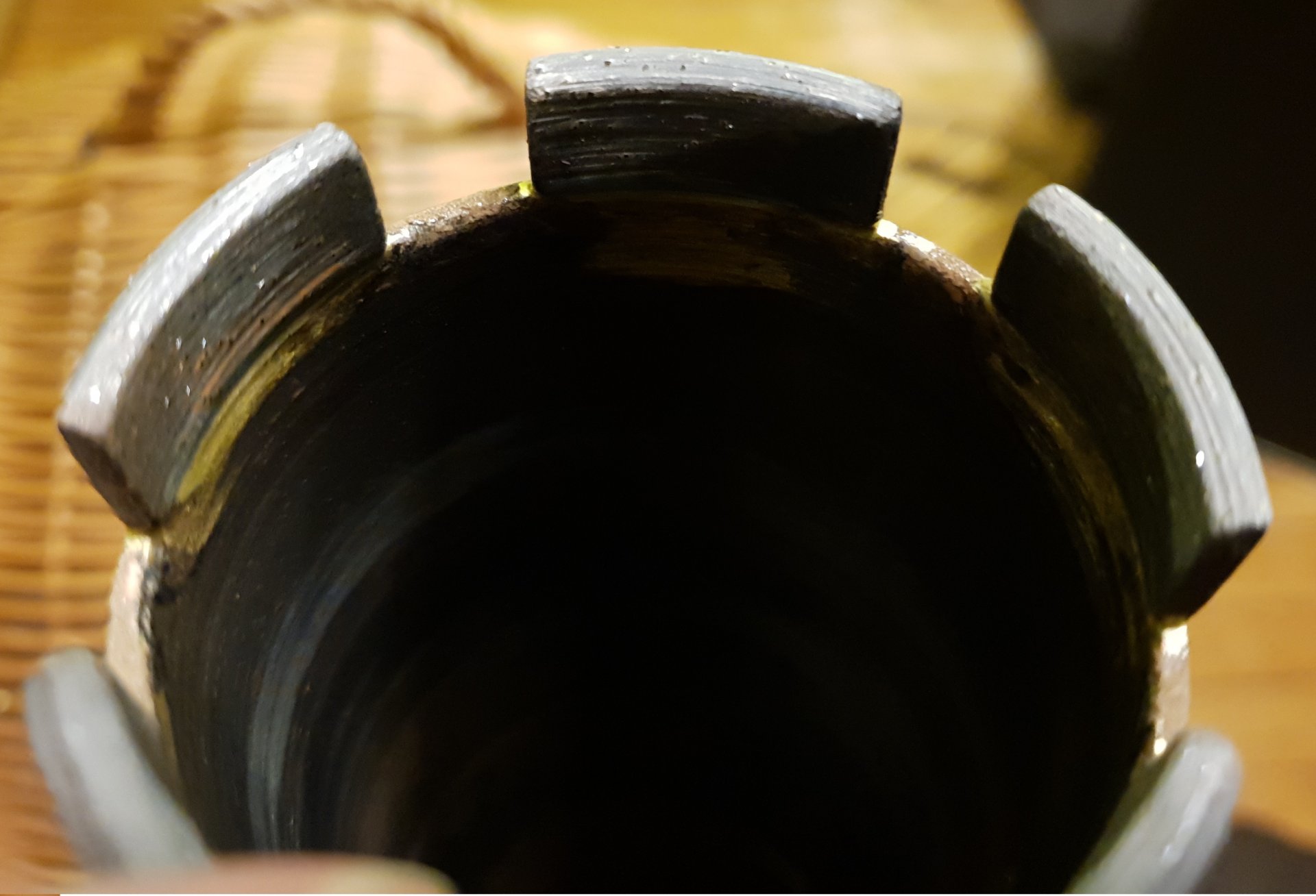

    Habe ohne Schlag gebohrt. Steht ausdrücklich so drauf. Für Ziegel geeignet:
    Einsatzbereiche – Trocken Bohren:
    Schamottstein, Mauerwerk, Ziegel, Klinker, Kalksandstein, Allg. Baumaterialien
    Hoffe diese ist nicht billig. Die Segmente sind drauf gelötet.
    Es ist diese hier . Ebayartikelnummer : 152466087536 mit 11 mm Premium Dachsegmenten.
    Habe mal 2 Bilder angefügt.

    Ach komm du erwartest jetzt nicht ernsthaft von einer billig China bohrkrone für 50 Euro dass das was taugt oder ?????
    „Dr Diamond“ das einzige was da „Diamant“ ist der Name
    Wer billigen Schrott kauft kauft eben teuer und zweimal

    Ähm trocken gebohrt bis auf die Tiefe ? Das wird nix, zumindest nicht in " Ziegel", bei diesen Preis lohnt sich auch kein nacharbeiten, sprich Hülse abschneiden und neue Kronen auflöten und die rpm mit 900 war viel zu hoch.

    Da ich ja eh jetzt mit meinen billig China Kernbohrer nix mehr anfangen konnte, hab ich es einfach mal mit der Schruppscheiben versucht. Hab etwa gefühlt einen halben mm abgetragen und dadurch kamen dann auch wieder Diamanten hervor. Aufjedenfall war sie danach nicht mehr glatt. Damit bin ich dann auch relativ schnell durch den nächsten und übernächsten und damit letzten Ziegel gekommen. Hab jetzt auch die Geschwindigkeit gesenkt und kann bis jetzt kein Abrieb feststellen.
