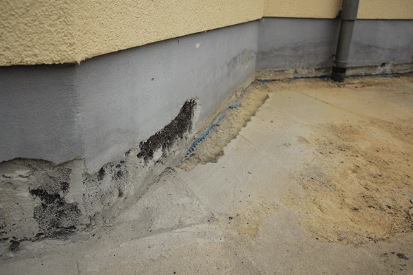

    ich bin neu hier und habe gleich eine für mich sehr wichtige Frage.
    Ich wohne seit geraumer Zeit bei meiner Lebensgefährtin und jetzt müssen wir die Terrasse neu machen. Leider bin ich nicht vom Fach, kann aber mit den nötigen Ratschlägen, alle Arbeiten selbst erledigen.

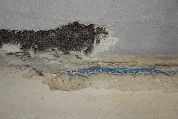

    Mein Problem: Die Terrasse ist ist auf der gesamten Fläche mit Bauschutt zu damaligen Zeiten aufgefüllt worden und darauf wurde eine etwa 15 cm Betonplatte aus sehr groben Sand gegossen. Der Anschluss zu Außenwand ist meines Erachtens eine Katastrophe. Auf der gesamten Länge der alten Steinbegrenzung ist der Sockelputz gerissen. Diesen hackte ich auf Rat eines Profis ab.
    Jener gab mir den Rat, jeweils zur Terrasse und zur Wand, mit einer Hohlkehle, eine Dichtschlemme zu streichen bzw. zu spachteln.
    Jetzt zu Farge eins: Kann ich diese Spachtel auch auf Liapor und auf den sehr groben Beton aufbringen? Oder muss ich erst irgendwelche Vorarbeiten machen??? Ich habe zu diesem Problem ein Foto mit an gehangen.

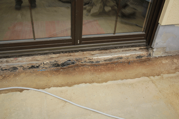

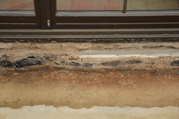

    Frage zwei: Wie kann ich den Terrassentürbereich Isolieren? Dort befand sich eine Stufe nach draußen und wie auf Foto zwei zu sehen ist, ist das nicht so richtig was gegen eindringende Feuchtigkeit getan worden. Lediglich eine Folie befand sich zwischen der Stufe und dem Mauerwerk.
    Bitte helft mir mit Infos weiter.

    wenn du zwischen der betonplatte und der aufgehenden wand abdichten musst, benötigst du ein elastisches material und einen beweglichen anschluss. ich bezweifel, dass das mit dichtschlämme gelingt.

    Wenn nicht mit Dichtschlemme, wie bekomme ich da mein Mauerwerk gegen Nässe dicht???
  4. #4 Gast036816, 07.04.2014
    fachmann oder fachfrau ran lassen. da bekommst du eine passende lösung - ist eben nix für diy.

    das sieht aus als ob da einer auf kmb verputzt hat.
    genaueres kann dir nur ein fachmann vor ort sagen. aber dichtschlämme auf kmb funktioniert genau so wenig.

    @gunther1948 die Multibaudicht 2k kannst Du auf kmb auftragen. Und darauf koennte man dann Putzen.
    Würde aber auch eine Elastoflexschlämme (wenn es denn reicht) nehmen um den Anschluss vernünftig hin zu bekommen.
    Besser wäre die falls vorhandene Abdichtung des Kellers über den Sockel hochführen(wie schon oben geschrieben mit Multibaudicht 2k dann Sockelputz drauf) und dann die Terrasse separat Abdichten. Aber wofür sollte man die Abdichten???Das der Bauschutt darunter nicht feucht wird?Wenn dort gefälle ist sollte das wasser eh vom Haus weglaufen. Also vielleicht noch einmal konkretere Beschreibung des Bauherren???

    nee die elastoflex wird zuerst aufgetragen und dann die kmb darüber.
    elastoflex z.b auch als absprerrung von alten teeranstrichen ( inertol )

    In solchen Fällen würde ich auf Kemperol gehen. Solang es flüssig ist kann man es mit Quarzsand einstreuen, als Haftgrund.
    Kemperol wird m.W. aber nicht frei verkauft, sondern nur an geschulte Fachbetriebe vertrieben. Die wollen Ihren Ruf nicht verlieren.
    Es gibt aber Konkurrenzprodukte mit ähnlich guten Eigenschaften.
