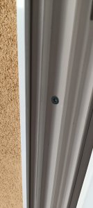

    Ich habe Holzfester mit Doppelglas. Außen befindet sich auf dem Holz eine Aluminiumblende die vielleicht 1cm dick ist. Die Fenster haben nur 2 Dichtungen. Innen und in der Mitte. Außen auf der Aluminiumblende fehlt Eine. Es gibt auch eine Nut, die sich dafür anbieten würde. Das würde das Luftpolster im Fensterrahmen mehr als verdoppeln.
    Spricht da was gegen?

    Im ersten Bild sieht man eine 5mm breite Nut, in die man zumindest eine Dichtung einkleben könnte.

    ...aber ob da auch eine Nut reingehört? Ich glaub ja eher nicht!

    Das geht, z.b Gutmann HA 3062 kannst in die Deckschale einfügen wenn gewünscht.

    die nut hat leider keine möglichkeit für widerhaken. muss wohl leider kleben

    Dann ist sie auch nicht für eine Dichtung gedacht

    Meines Erachtens darf die Dichtung nicht umlaufend sein, da die Aluschale hinterlüftet bleiben muss.
    Das heißt aber auch, das sie thermisch nichts bringt. Sie kann nur helfen, die Schlagregendichtigkeit zu verbessern.
    Die Aluschale ist ein reiner Wetterschutz ohne thermische Funktion!

    Die Aluschale ist Holzschutz und Optik sonst nix.
