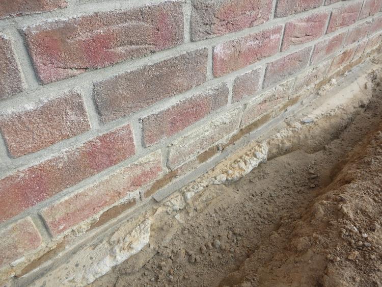

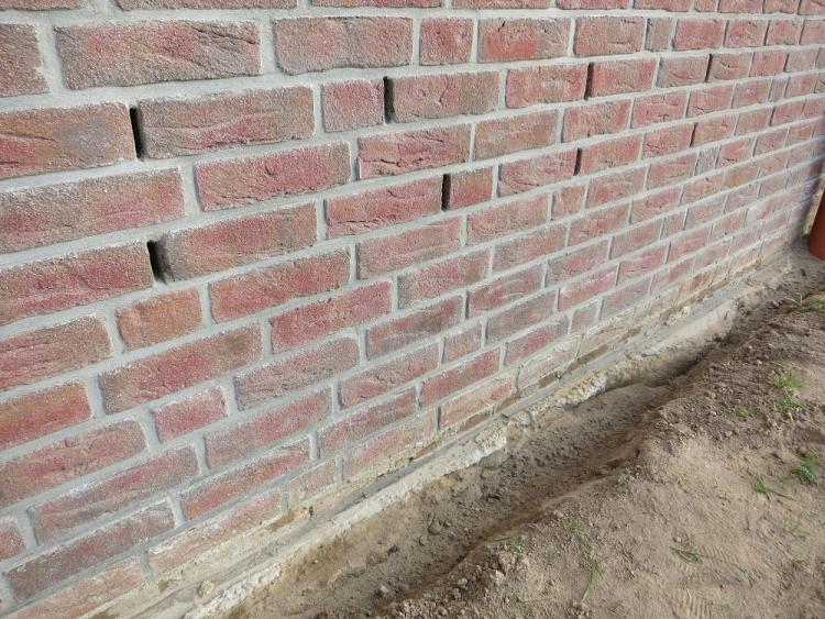

    Ich hoffe ihr könnt mir helfen.
    In der Suche habe ich keine Antwort auf meine Frage gefunden.
    Ich habe des öfteren gelesen das man keine Dickbeschichtung (kmb) auf Verblender aufbringen darf?! Warum darf man das nicht? Ich würde gerne meine Aussenwand gegen Feuchtigkeit schützen.
    Und ich habe vor eine Kiesumrandung um das Haus anzulegen.
    Mein Wandaufbau ohne Keller im Sockelbereich ist von innen nach außen:
    Putz, ytong, Bitumbahn mit Dichtschlemme Ca. 80cm hoch, Styrodur, Handformverblender.
    Die Z Folie mit Belüftungsöffnungen ist auch Vorhaben. Fängt ab der 5 Verblendreihe an.
    Muss bei diesem Wandaufbau eine Abdichtung geschehen oder ist es eher schädlich für das Mauerwerk?
    Ich hoffe das sind genug Infos.
    Danke

  3. 1hoch
    1hoch
    30.05.2017
    Elektriker
    Es ist der Stein von Röben Fehnbrand bundgeflammt.
    Foto kann ich erst später einstellen.
    Was für Vorarbeiten müssen denn gemacht werden?

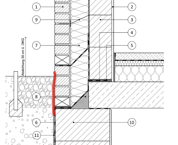

    ich versteh das jetzt so : da wird das Gelände etwas über die ersten Schichten
    angeglichen für eine Kiesrabatte.
    in den Bereich soll isoliert werden, ist ja auch richtig.
    allerdings müsste der Klinker etwas eben aufgeputz werden, dann nach
    Verarbeitungsvorschrift des Herstellers Haftanstrich und Isolierung aufbringen.

    der Klinker sitzt auf dem Mauersockel/Bodenplatte, dahinter ist gedämmt.
    unterhalb vom Klinker sollte die Isolierung sein
    dies braucht man nur bis auf OK Kiesbeet anzugleichen.
    schaun wir mal ob noch ein Foto kommt
  10. #10 bauspezi 45, 31.05.2017
    bauspezi 45
    bauspezi 45
    20.02.2017
    1.780
    335
    solingen wald
    iR.
    so wird es beim TS aussehen,
    ich würde die Schichten im Kiesbeet nicht ohne Isolierung lassen

    Ja genauso sieht der Wandaufbau aus. Unter denm Klinker/auf dem Fundament ist ein Dämmstreifen + Dichtschlämme oder wie sich das nennt:confused:.(wie auf den Bildern zu sehen) IMG_4315.jpg IMG_4316.jpg
    Ja die Kiesrabatte wird zwei steine unter den Entwässerungslöcher anfangen und der Kies wird bis zum Fundament reichen.
    Danke für die vielen Antworten. Das macht die Sache aber nicht einfacher:bef1006:

    Sehr geehrter 1hoch,
    wenn Sie sich das - DIN-gerechte PDF von bauspezi ansehen, gibt dieses exakt Ihre Situation wieder.
    Dort wo bauspezi seine rote Linie eingezeichnet hat, ist im Original-PDF KEINE Abdichtung zu sehen.
    Deshalb benötigen Sie keine weitere Abdichtung.

    Also so wie ich das verstehe ist es nicht verkehrt/bauschädlich eine Abdichtung aufzubringen?
    Was passiert denn mit dem Wasser das oberhalb der Abdichtung auf den Klinker (wo keine Abdichtung ist) auftrifft.
    Der klinker ist doch sehr saugend. Wird das Wasser dann nicht hinter die Abdichtung kommen und nicht wieder entweichen können?
  19. #19 Manufact, 01.06.2017
    Manufact
    Manufact
    21.11.2016
    3.813
    1.360
    Bautenschutz
    Bitte definieren Sie genau (anhand des PDF´s) was Sie mit "oberhalb der Abdichtung" verstehen (laut meines Verstehens, ist Ihre Abdichtung ja 80 cm oberhalb Geländeoberkante).
    Die Abdichtung auf dem Mauerwerk dichtet das Mauerwerk ab (dafür ist Sie da..)
    Was und in wieviel der Klinker aufsaugt -das ist der Abdichtung herzlich egal (und auch dem XPS).
    Das heißt es KANN KEIN WASSER hinter die Abdichtung kommen (bei fachgerechter Ausführung).
    Zum letzten Mal:
    Die Abdichtung ist direkt auf dem Mauerwerk!! - NICHT!!!!!!! - nochmal : NICHT !!! auf dem XPS.
    Ob- und wieweit ein eventuelles Problem mit dem Klinker AUF der XPS !!! besteht :
    Bei diesen Fragestellungen sollten Sie eine Fachfirma im Bereich Fassaden kontaktieren.
