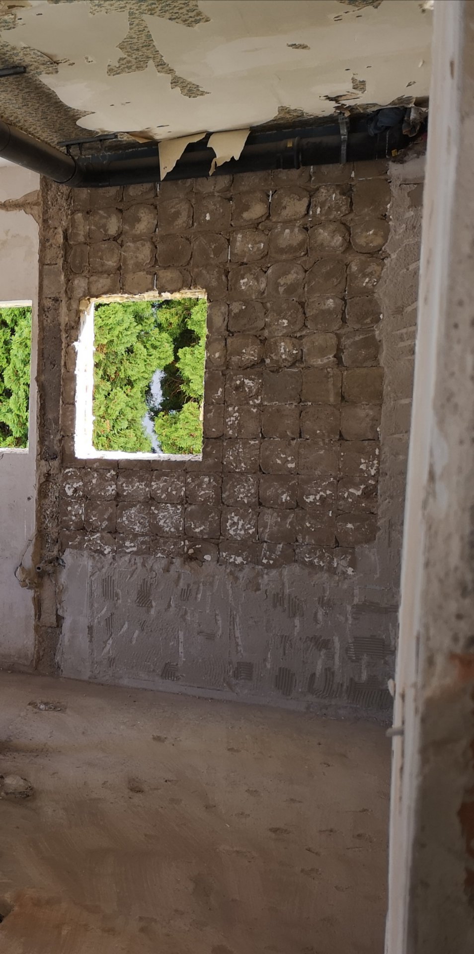

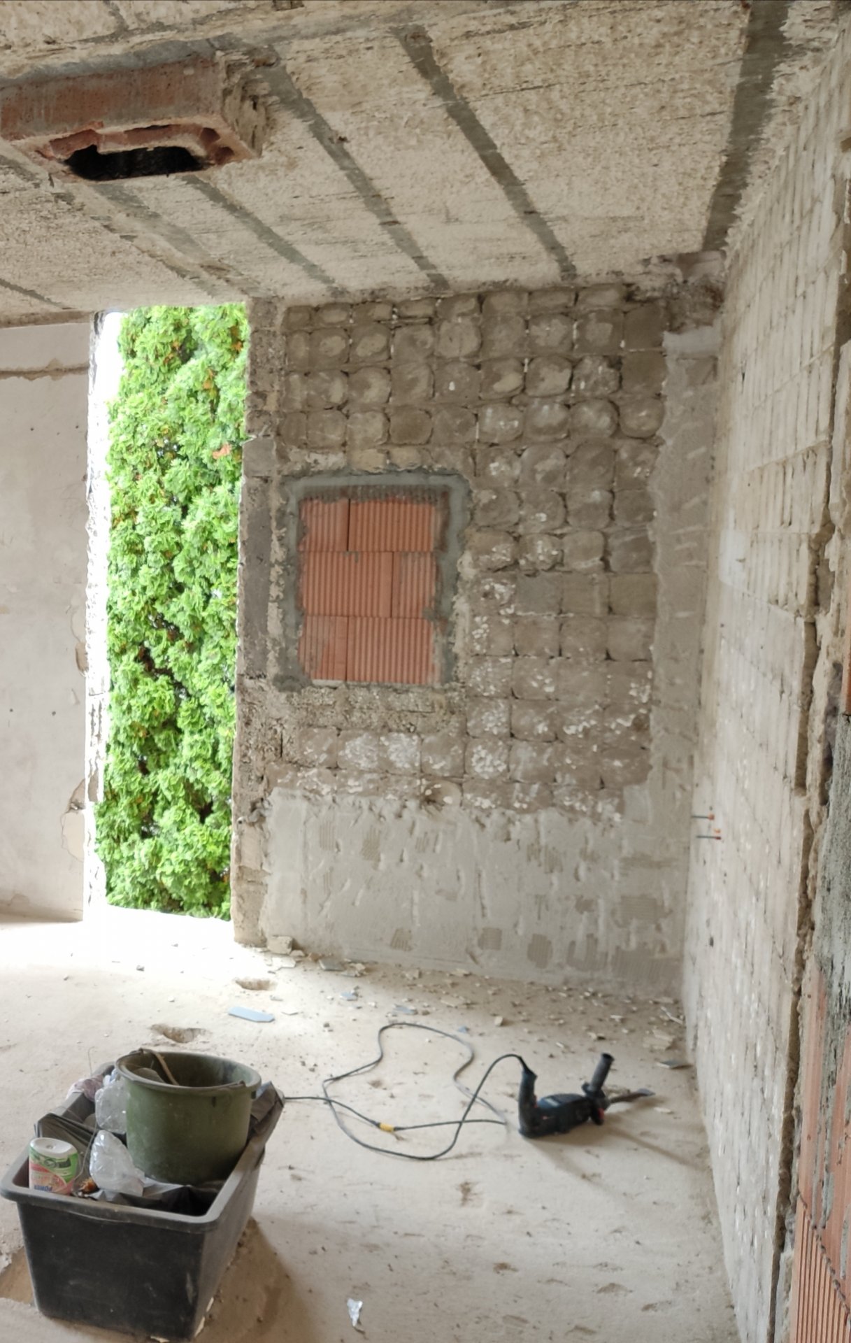

    Hallo, sind das Dickmörtel-Batzen?
    Kann man da direkt drauf putzen?
    Danke für eure Hilfe

    Man kann darauf verputzen, ist aber nicht so einfach. Zum einen wurde der Mörtel zum ansetzen etwas fetter als normaler Putzmörtel gemacht was die Saugfähigkeit erheblich reduziert und sich ein abbinden des neuen Putzes über mehrere Stunden hinzieht. Zudem bindet der Putz durch die Vertiefungen sehr unterschiedlich ab. Das ist eher eine Quälerei.

    Da könnte man eher Gipsputz verwenden, der aber auch in zwei Arbeitsgängen aufgetragen werden sollte.

    Egal ob Gipsputz oder Kalkzementputz oder Kalkputz. Da muss auf jeden Fall zweilagig gearbeitet werden (1.Lage als Ausgleich der Unebenheiten und 2.Lage mit gleichmäßiger Schichtdicke und glatt abgezogener Oberfläche)
