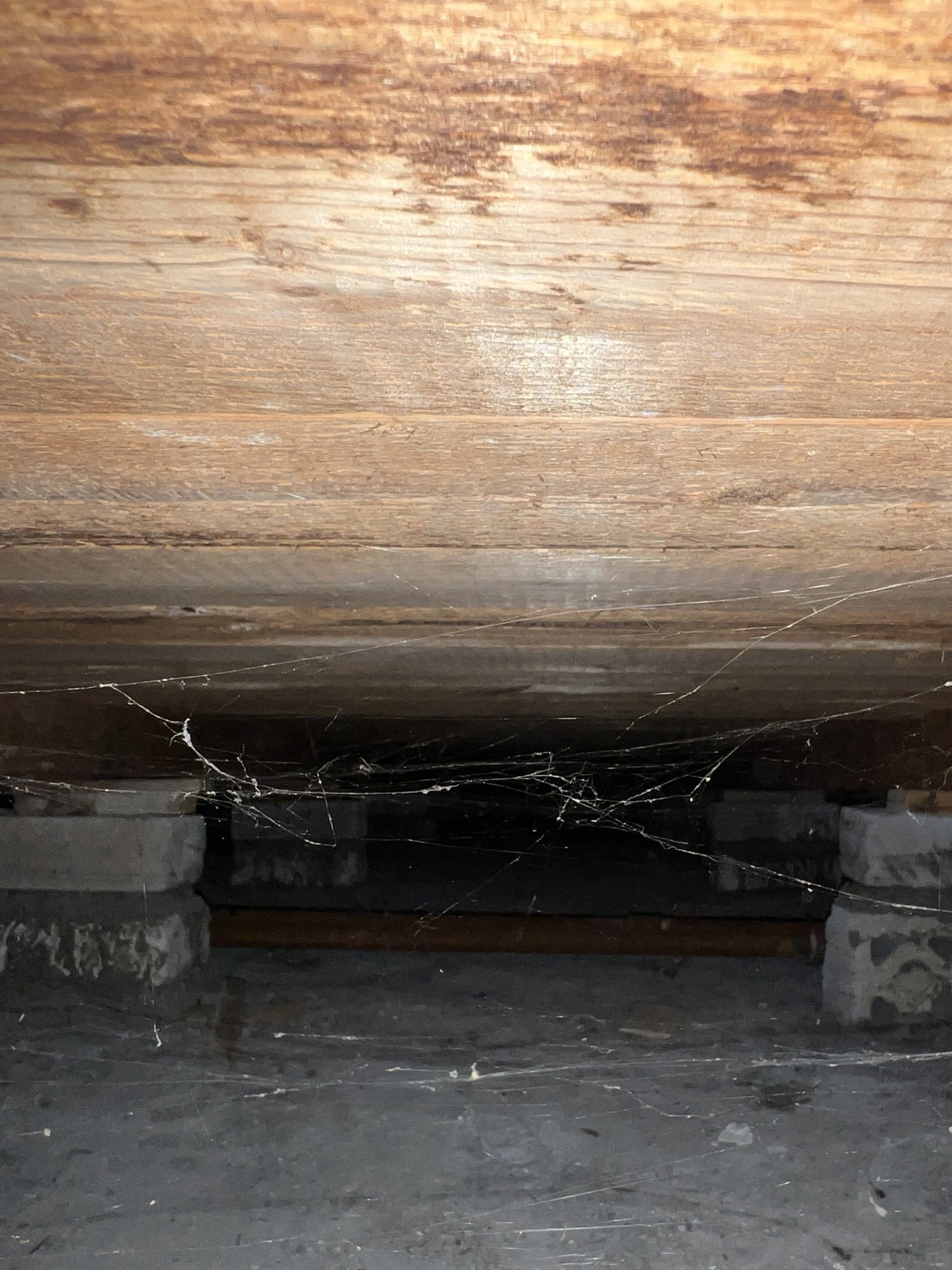

    Hi , ich würde gerne eine Wasserfusbodenheizung in Trockenbauweise nachrüsten. Der aktuelle Dielenboden ist auf Balken aufgebaut darunter ist eine Betonschalung welche belüftet ist. Ich würde gerne die Dielen ausbauen und Wiederverwenden. Foto der Schalung im anhang
    1. Die Dielen sind 30 mm Stark , es stellt sich die Frage ob die Trockensystem FBH dafür verwendet werden kann. Viele Anbieter sagen bei Parkett sollte die Höhe 22mm nicht überschreiten. Habt ihr hier andere Erfahrungen?
    2. Einbau: Ich würde also die Dielen entfernen um dann zwischen den Balken folgenden Aufbau zu erstellen: ESB Platte, Dämmung, Dampfsperre, XPS Platten mit Kunststoff Schläuche 16mm ,?, Dielen.
    Könnt ihr mir Eure Gedanken dazu teilen ?
    Würde das so Funktionieren oder wäre der Wäreverlust zu hoch ?
