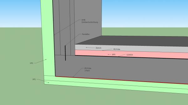

    Ich bin gerade dabei mich über die Abdichtung von Kellern zu informieren.
    Der Statiker würde bei mir gerne eine Konstruktion aus Betonfertigteilen verwenden, ob das ganze nur ein WU-Keller oder eine weiße Wanne werden muss wird das Bodengutachten noch ergeben.
    In beiden Fällen muss aber wohl die Außenwand extra abgedichtet werden um eine Diffusion durch den WU Beton zu verhindern wenn der Keller hochwertig genutzt werden soll.
    Wie wird die Abdichtung der Bodenplatte an die Abdichtung der Außenwand bei einem WU Keller angeschlossen? Bei einem gemauertem Keller kann man ja die Abdichtung unter der ersten Steinreihe bis nach außen gehen lassen und dort verbinden. Wie funktioniert das beim WU Keller, eine Abdichtung an das Pentaflex ist aufgrund der durchgehenden Bewehrung ja kaum möglich.
    Die Ecke Wand (KMB) und Boden (PE Folie)
    Ist es möglich die Kelleraußenwände irgendwann vollständig innen zu verkleiden oder wird noch jahrelang Feuchtigkeit aus dem Beton treten und eine hinterlüftete Verkleidung nötig sein?
    Danke,
    Sebastian

    Was ist Deiner Meinung nach der Unterschied zwischen den beiden???
    An sonsten:
    Wenn Du umlaufende Abdichtung willst -> schwarze Wanne
    Wenn Du weisse Wanne willst - Boden innen, Wände aussen, "Lücke" vernachlässigbar

    Kann sein dass ich die Begriffe durcheinander gebracht habe, eine weiße Wanne ist doch in Armierung, Material, Stärke, Detailpunkten etc. genau geplant um auch wirklich dicht zu werden. Der Keller aus WU Beton ist für mich eben einfach aus WU Beton gemacht ohne die Anforderung komplett dicht zu sein, z.B. eben für nichtstauendes Sickerwasser in Verbindung mit einer separaten Abdichtung.
    Also wird die Ecke bei weißen Wannen generell vernachlässigt?

    wenn du den keller hochwertig nutzen möchtest, dann ist eine schwarze wanne zu empfehlen, um das durch-diffundieren zu unterbinden. wie wird denn der keller genutzt?
    bei weisser wanne oder wu-keller hast du immer das diffundieren der feuchtigkeit oder des wassers von der kalten zur warmen seite, sprich von außen nach innen. eine dichte konstruktion erhältst du nur mit geklebten abdichtungsbahnen. beim beton wird lediglich die rissbreite und die eindringtiefe vom wasser beschränkt.

    Der Keller wird nur ab und zu als Heimkino und ein Raum zum Feiern genutzt werden, der Raum zum feiern wird auch der einzige mit Fenstern sein, allerdings ist das Treppenhaus offen und eine KWL kommt auch rein. Ich hatte nur mal eben vor den Raum für mein "Heimkino" zu verkleiden, aber das kann man wenn wirklich ja auch hinterlüftet gestalten, dann sollte die kleine Lücke zwischen Wand und Bodenplatte auch nicht so dramatisch sein.
    Mich hätte nur interessiert ob es prinzipiell eine Möglichkeit gibt eine weiße Wanne komplett diffusionsdicht einzupacken.

    Von der Diffusion mal abgesehen, würde ich bei (zeitweise) beheizten Räumen Mauerwerk, also die "schwarze Wanne" vorziehen, um der Kondensatbildung entgegenzuwirken. Außerdem kann im Mwk. die Elektroinstallation unter Putz ausgeführt werden, was bei einer weißen Wanne eine genaue Planung zu einem frühen Zeitpunkt erfordert.

    ...wobei eine "echte Schwartze wannd", also schwarz auf allen Seiten, auch unten drunter, kaum noch jemand macht.
    Im Schadenfalle (Undichtigkeit) nur schwer bis sehr schwer sanierbar, da Abdichtung (wenn unter der Bopla) nicht mehr zugänglich. Hier hat die WW klare Vorteile.

    zu 1.
    ist bereits in der grafik dargestellt.

    Durch Imperfektionen während der Ausführungen (wie die meisten Undichtigkeiten)
