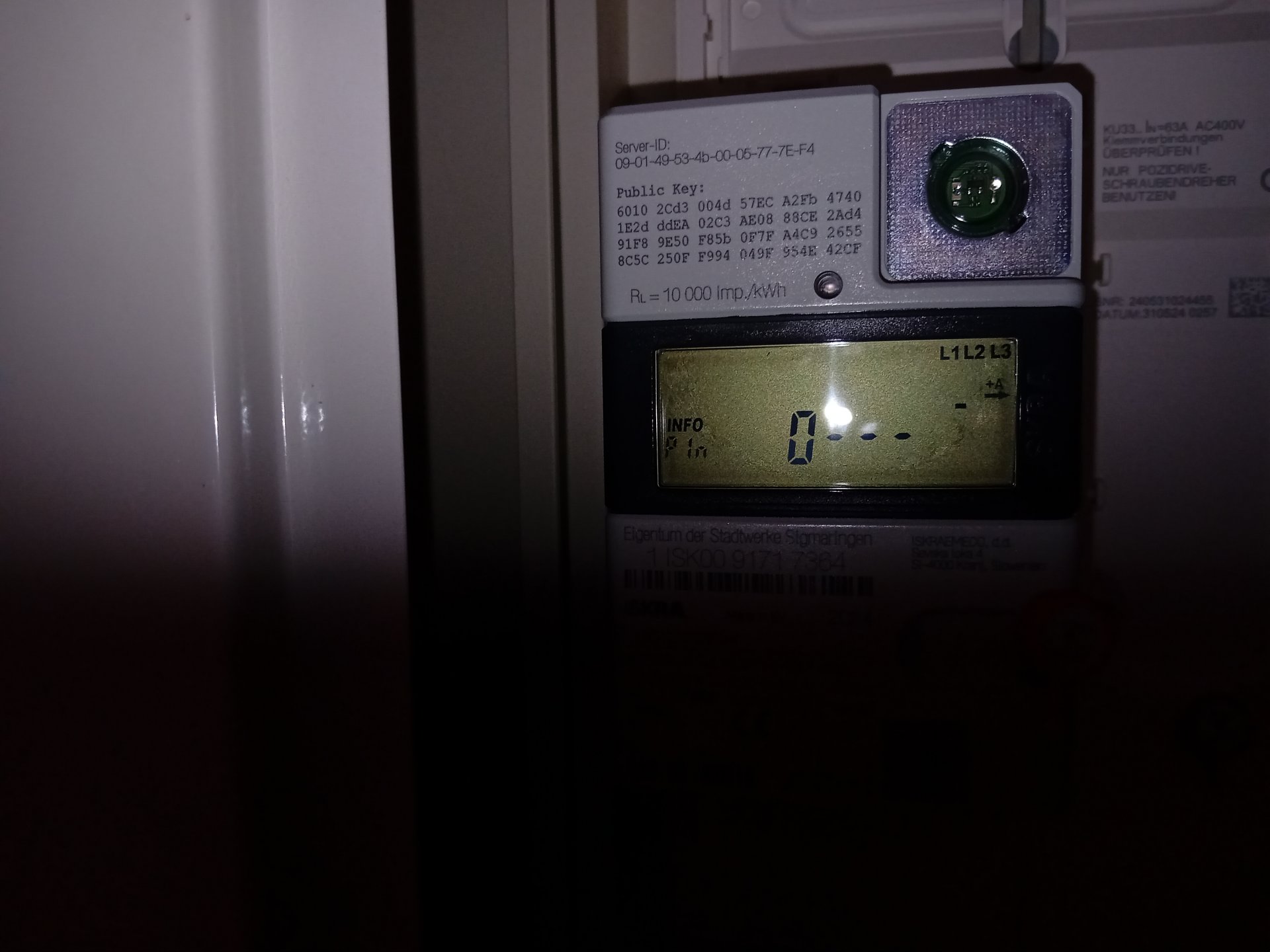

    wir melden den Zählerstand monatlich per Foto an den Stromanbieter, da wir einen zunächst monatl. wechselnden Stromtarif gebucht haben.
    Jetzt stelle ich fest, dass sich der Zähler nicht mit eingeschaltetem Blitz abfotografieren lässt. Zähler stellt sich kurzfristig auf 0. Ich hab jetzt den Sensor oberhalb abgeklebt, dann funktionierts.
    Die Dame beim Stromanbieter konnte mir nichts dazu sagen. Deshalb meine Fragen im Forum:
    Welche Aufgabe hat der Sensor?
    Kann der Stromanbieter daran Anstoß nehmen, dass der Sensor abgeklebt ist?
    Danke.

    Durch Lichtsignale am Sensor kann man etwas umprogrammieren wurde mir gesagt. Ich fotografiere immer mit einer Taschenlampe.

    Schon mal in die Gebrauchsanleitung deines Zählers geschaut?
    Das Ding oben nennt sich optoelektronischer Sensor und dient der Displaysteuerung mittels Lichtsignalen!
    Also mach das Licht im Keller an und fotografiere das Display ohne Blitz, ggf. mit Nachtmodus, wenn es bei euch im Keller zu dunkel ist.

    Danke für die Infos. Hab den Sinn des Sensors jetzt verstanden.
    Wenn ich die Tür des Schaltschranks aufmache (lässt sich nicht ganz öffnen), ist die Lichtquelle an der Decke verdeckt.
    Deshalb werde ich entweder den Sensor jeweils abkleben oder eine Taschenlampe verwenden. Sehe schon, wie zittrig die Bilder im letzten Fall werden.
