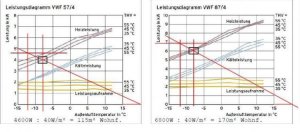

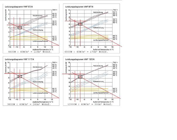

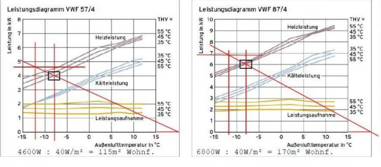

    Sind die 6,5 kW die berechnete Heizlast nach DIN12831? Wenn ja, sind in den 6,5 kW auch Warmwasser und Lüfungsverluste mit enthalten?
    Berlin währe die Auslegungstemp -14°C.
  9. borner
    borner
    02.03.2015
    103
    Projektierer
    Brandenburg
    Gibt es das Bild auch noch eine Nummer größer? Es ist recht winzig, um es als Laie zu erkennen.
    Aber ja, es ist die berechnete Heizlast. Ob mit Warmwasser und Lüftungsverluste weiß ich gar nicht. Wenn man dies berücksichtigt, müßte man aber auch thermale Wärmegewinne durch die Sonne über die Fenster mit berechnen, oder? Wird dann ja beliebig kompliziert.

    Danke. Interessant.
    Dem entnehme ich, dass pro Quadratmeter 40W Heizleistung anzusetzen sind. Oder sollte ich hier lieber in meinen Energieausweis schauen?
    Ich dachte: kleinere Heizungen müssen dann einfach öfters laufen, größere Heizungen seltener und gut ist. Ist der Verbrauch dann im Durchschnitt wirklich noch so viel anders? In den Bildern sind ja schon Unterschiede von 50% in der Leistungsaufnahme. Allerdings wird auch ein 115qm Haus mit einem 170qm Haus gegenüber gestellt. Würde man die VWF 87/4 in das 115qm Haus einbauen, hätte ich doch nicht den Aufschlag an Energiekosten (Leistungsaufnahme), oder? Die Heizung wäre doch deutlich seltener an??
    Oder verstehe ich das falsch?
