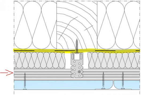

    Ich würde gern nochmal das o.g. Thema aufgreifen.
    Welche Möglichkeit(en) gibt es, die DB(gelbe Markierung) zwischen Untersparrendämmung und GK (roter Pfeil in der Zeichnung) anzubringen? Geht dies dann nur mit "2 Lagen" an Profilen (also Grund- und Tragprofil) und wenn ja, wie befestigt man dann die DB?
    Zwischen den Profilen wird es ja nicht gehen, da dort ja die Kreuzverbinder sind und zwischen Tragprofil und GK macht es bestimmt auch keinen Sinn.
    Ich habe noch diese Bild gefunden - aber ob das eine gute Lösung ist (die Qualität des Bildes ist nicht besonders gut)?
    Es soll kein Holz für den Unterbau verwendet werden (also keine Justierschrauben o.ä.).
    Danke schon mal.

    Gar keine, und was soll die DB auch da ?

    Angenommem: 140mm Zwischensparrendämmung und 60mm Untersparrendämmung - ist es dann sinnvoll die DB dazwischen zu verlegen?

    Dann ist aufdoppeln angesagt...

    OK - und welche Variante wäre dann die Bessere:
    1. Aufdoppeln und nur Zwischensparrendämmung (Dämmung z.B. 200mm)
    2. Etwas weniger aufdoppeln aber dafür noch mit Untersparrendämmung arbeiten (Dämmung z.B. 180mm / 24mm)
    Danke.

    Besser oder wirtschaftlicher-
    wenn aufdoppeln, dann richtig, und nicht ein bischen, -die Untersparrendämmung ist i.d.R. verhältnismäßig teurer.

    Ich habe noch eine Frage dazu: Bei den Verarbeitungsrichtlinien eines bekannten Metallprofilherstellers ist zu sehen, dass die Dampfbremse auch zwischen CD und Beplankung angebracht werden kann. Wird diese Variante in der Realität ab und zu verwendet? Wie befestigt Mann dann die DB auf den Profilen? Mit doppelseitigem Klebeband???

    als montagehilfe, ein bischen zur abdichtung , die eigendliche befestigung ist die GK Beplankung.
    Aber sehr unsicher, jede Fehlschraubung ein Loch, -- selbst erfahrene TB erziehlen so eine undichtigkeit, die später zu Schäden führen kann.
    Ich rate von dieser Methode ab.
