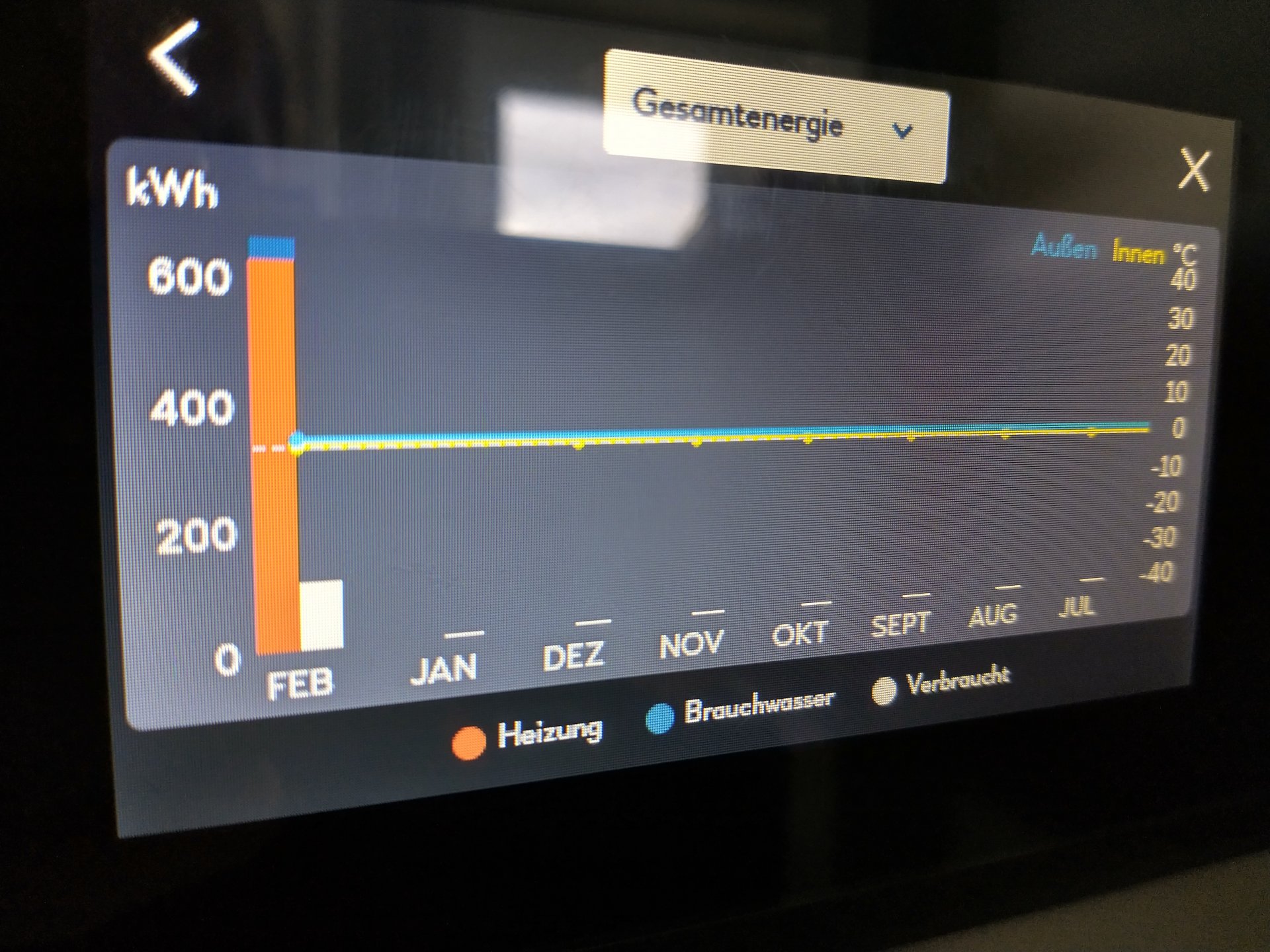

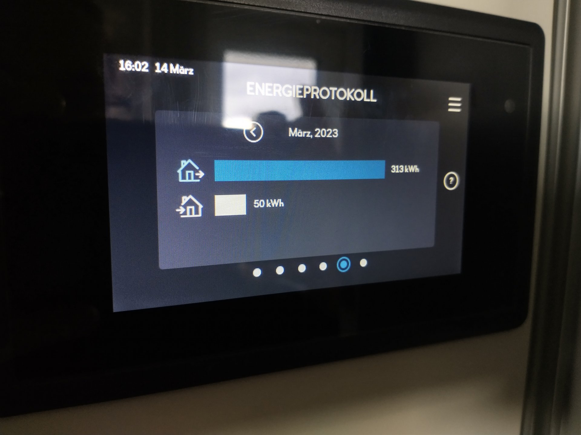

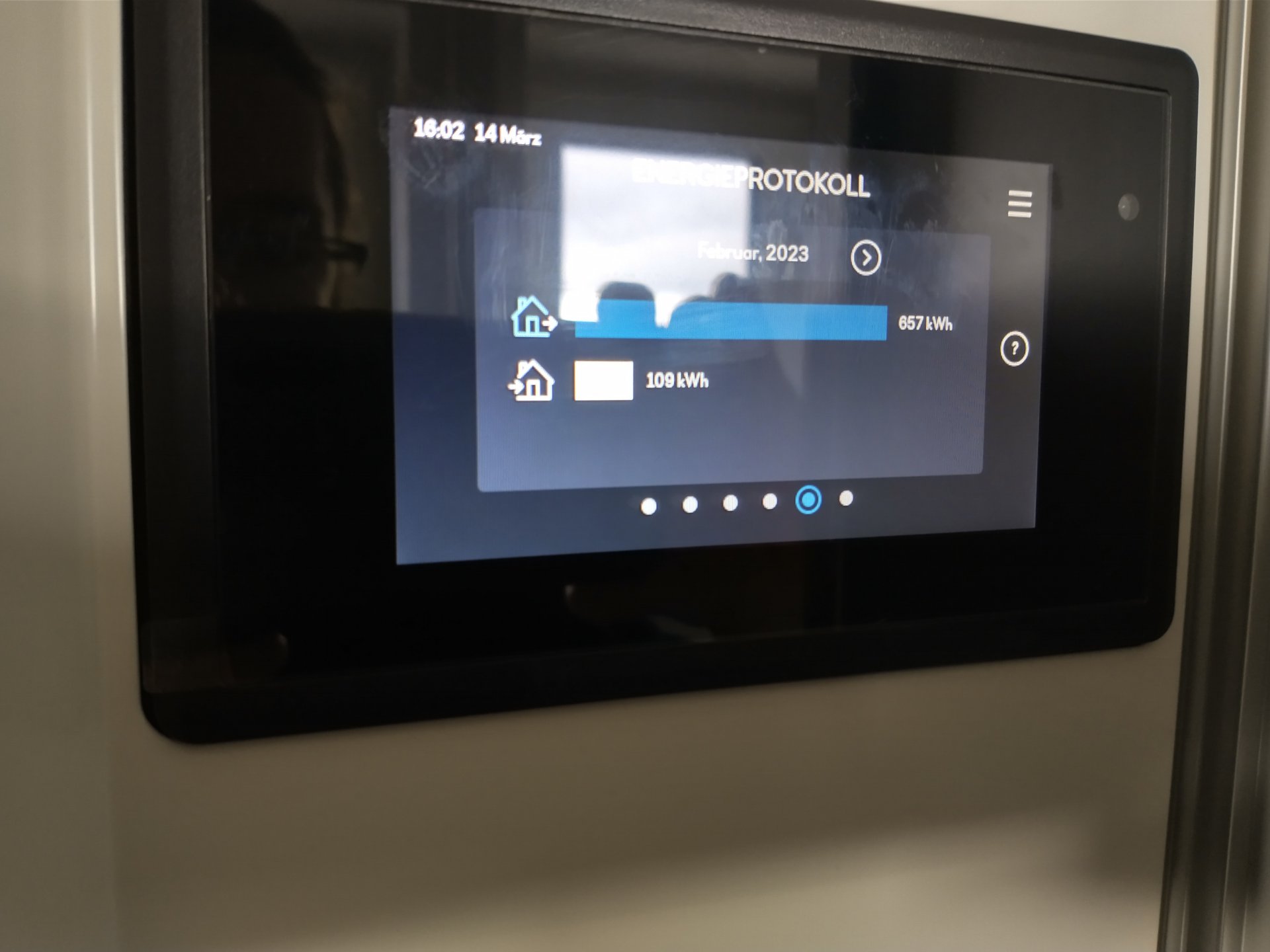

    in unserem Neubau ist eine Nibe S1255-6 verbaut. Die Stromzähler wurden am 8. Februar gesetzt, am 11. Februar sind wir eingezogen. Laut Wärmepumpenmenü haben wir seither gute 1000 kWh Wärme und 159 kWh Strom verbraucht. Haus hat gute 130qm auf Bodenplatte, ist KfW40 mit 42,5er Ytong, allerdings noch unverputzt. Ich denke, dafür ist der Wärmebedarf ganz OK.
    Jetzt aber das Problem. Wir haben einen zweiten Zähler für Wärmepumpenstrom und der weicht nicht nur ein bisschen ab, sondern zeigt vollkommen andere Werte an. Aktuell steht der bei 453 kWh, also dem dreifachen. Das ganze Problem ist mir schon etwas früher aufgefallen, damals war der Unterschied aber eher so ein Faktor 2-2,5. Damals habe ich aber leider die Stände nicht notiert.

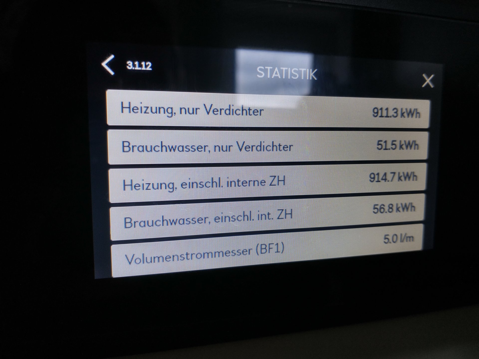

    Da der Zähler geeicht sein sollte, würde ich erst einmal das Problem bei der Wärmepumpe suchen. Warmwasser scheint im Energieprotokoll enthalten zu sein, auch wenn mir das wenig vorkommt (56 kWh in einem guten Monat). Wobei wir auch eher wenig Warmwasser verbrauchen, bei uns gibt es mangels Badewanne keine Vollbäder. Umwälzpumpe war noch eine Idee von mir, soweit ich recherchieren konnte, wäre das dann aber eher im Bereich von 1 kWh pro Tag, also etwa 30 kWh insgesamt

    Heizstab ist auf dem einen Menü ausgewiesen ("interne ZH"). Den hab ich auf 0 runtergeregelt als ich zum ersten Mal auf den Stromzähler geschaut habe

    1000 kWh Wärme durch 160 kWh wäre ein Hub von 6,3. Das wäre schon krass.
    Wobei 1000 durch 450 natürlich auch heftig wäre, nur in die andere Richtung.
    Ich vermute schon, dass irgend eine Zahl falsch ermittelt wurde. Hat die WP vielleicht mal ein Update bekommen? Dabei gehen manchmal gespeicherte Werte verloren.
    Was man beachten sollte: WPs zählen häufig nur den Verdichter, nicht aber diverse Pumpen. Allerdings erklärt das nicht die Diskrepanz.
    Ich würde mal was testen: Heizung am Sicherungskasten komplett stromlos schalten (vorher Warmwasser machen). Und dann nen halben Tag lang den Zähler beachten, ob der sich nicht vielleicht doch dreht.
