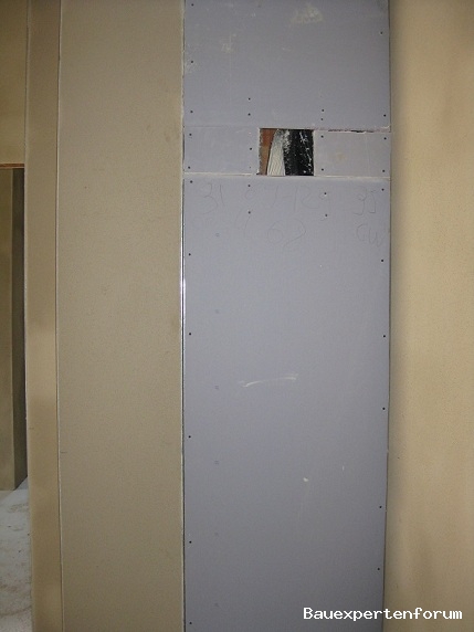

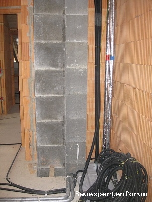

    unser Haus befindet sich noch im Bau und soll eine sternförmige Verteilung von Sat-TV in alle Räume bekommen. Der Stern geht von der Ankleide im Dachgeschoss aus. Dort soll an der Wand zum Technikschacht ein Multischalter installiert werden, der das Signal in alle Räume verteilt.
    Momentan ist es so, dass alle Rohre sich hinter einer quadratischen Aussparung der Trockenbau-Wand befinden (Bild 2). Nun habe ich keinen Plan wie ich die Rohre (nachdem ich sie durch das Loch gezogen habe) am besten an der Wand befestige. In ein paar Rohre wurde bereits Antennenkabel eingezogen, aber nicht in alle. Ich will also noch in die restlichen Leerrohre Antennenkabel einziehen und brauche eine gute Befestigung. Nur welche?
    Vielen Dank!
    Weissgarnix
    Bild 1: Rohre am Boden noch vor Montage der Trockenbauwand
    Bild 2: Rohre hinter der Wand mit quadratischer Aussparung, durch die sie durch sollen.

    Hallo Weissgarnix,
    es gibt da verschiedene Möglichkeiten. Was genau passt, musst Du selber entscheiden.
    Eine Möglichkeit wäre die Befestigung mit Steckschellen. Man bohrt einfach nur ein 6er od. 8er Loch und kann mittels der Steckschelle das Leerrohr sauber und einfach an der Wand befestigen.
    Dann gibt es auch noch Sammelhalter. Diese werden auch einfach an der Wand befestigt und du kannst die Leerrohre lose reinlegen. Vorteil, man könnte jederzeit weitere Leitungen mit einklemmen, da sich die Halter durch einen Schließmechanismus immer wieder öffnen lassen.
    Kurz und knapp kann man die Leerrohre auch einfach mit Fixpins und einem Lochband an der Wand befestigen. Man sollte halt nur achten, das man bei allen Befestigungsmöglichkeiten das Rohr nicht drückt, denn sonst wird es schwierig weitere Kabel zu erweitern.
    Hoffe das hilft ein wenig weiter.
    Gruß Elektroprofi

    schlag Nägel daneben und fixiere das Bündel mit Draht

    Hallo Elektroprofi,
    vielen Dank! Das sind direkt zwei Ideen (Steckschellen oder Sammelhalter) die beide gut passen könnten. :respekt
