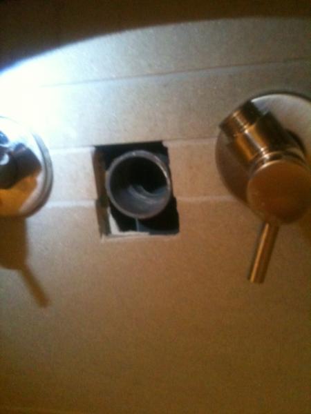

    Guten Morgen,
    kann mir bitte jemand helfen, welche Dichtung ich für mein Sifonabflussrohr zum Anschluss an die Abwasserleitung benötige?

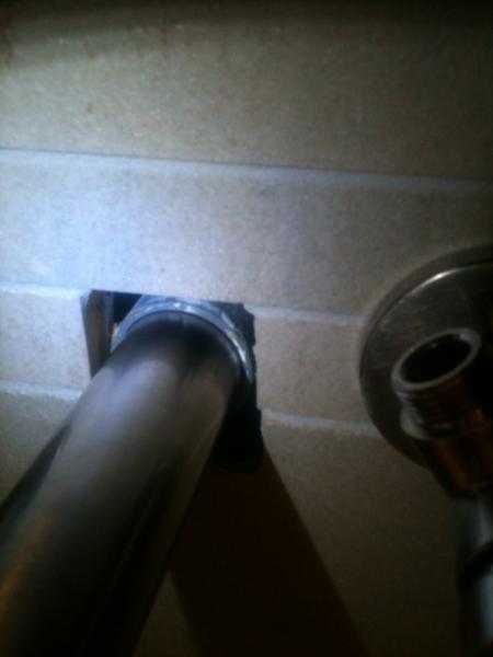

    Das Sifonrohr (aus Edelstahl) hat einen Außendurchmesser von ca. 32 mm, d.h. DN32? In der Wand hinter den Fliesen sitzt ein 90° Kunststoffrohrbogen mit Muffe mit Innendurchmesser ebenfalls ca. 32 mm, aber ohne Dichtring o.ä. Das Sifonrohr passt genau in die Muffe des Kunststoffrohrs, aber ohne Dichtung halt ...
    Wäre es eine Lösung das Sifonrohr mit Silikon in die Muffe des Abflussrohrs zu kleben? Aber dann kann man es nicht mehr einfach entfernen, daher wäre mir eine andere Lösung lieber.
    Habe 2 Fotos hochgeladen.
    Vielen Dank für jede Hilfe
    Grüße
    Georg

    Kann man notfalls machen, ist aber Murks...
    Was ist denn das für eine Muffe und wer hat die da eingebaut???? Ohne Dichtung wird das nie dicht auf lange Zeit. Mit Solikon kann man das zurechtpfuschen, aber dann bloss nicht bewegen wenns fest ist, sonst biste wieder bei START...

    Der Wandanschluss ist für die Nennweite nicht geeignet. Punkt

    Schon, aber mit einen noch dünneren Geruchsverschluß wird die Sache auch nicht besser...
    Vielleicht kann man in den Bogen ein kurzes Stück 32er Kunststoffrohr mit angeformter Muffe einkleben. Aber nicht mit Sille, sondern mit geeignetem aushärtendem Kleber!
    Ansonsten: Wand wieder auf und geeigneten Sifonbogen einbauen.
