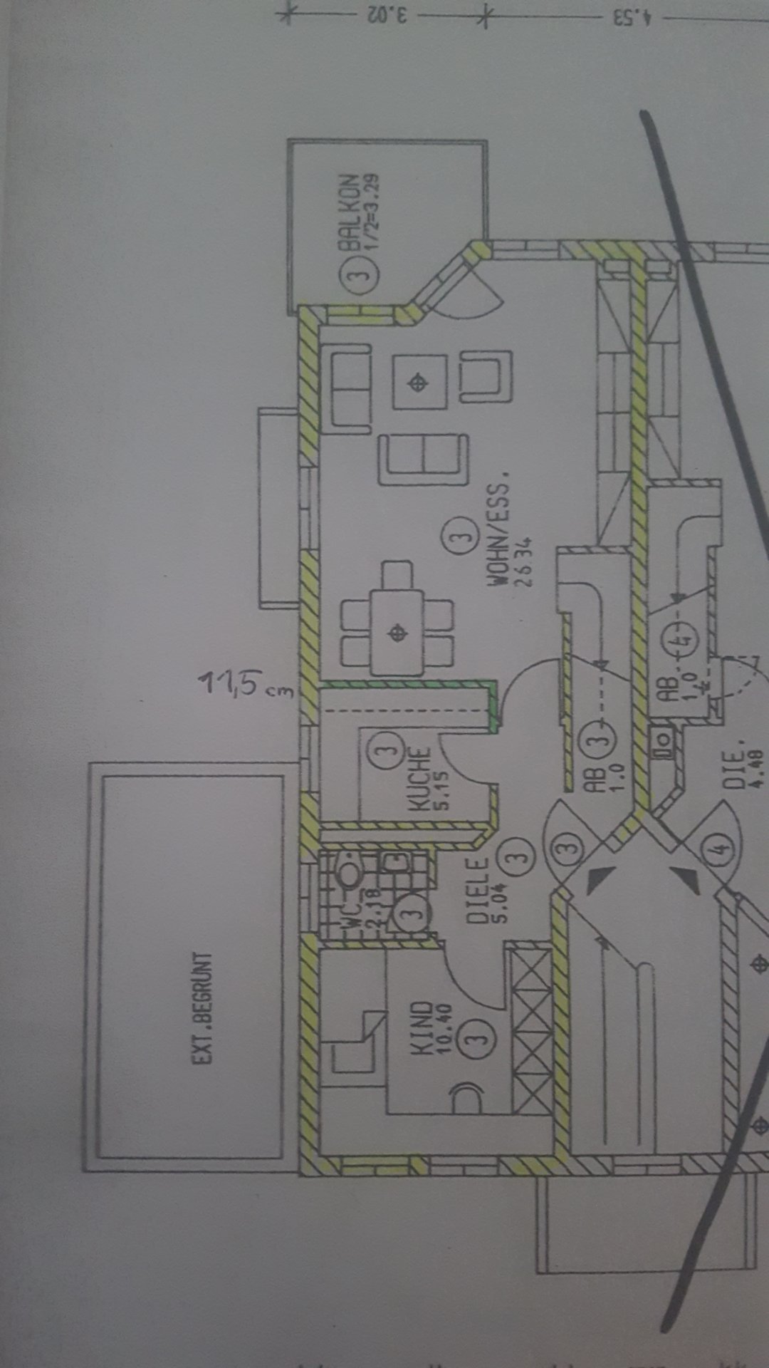

    Ich will die Wand zwischen Küche und Wohnzimmer rausnehmen. Haus ist Baujahr 1993, 30 cm Ziegel Außenmauer, die Zwischenwand 11,5 cm. Drüber ist keine Wand.

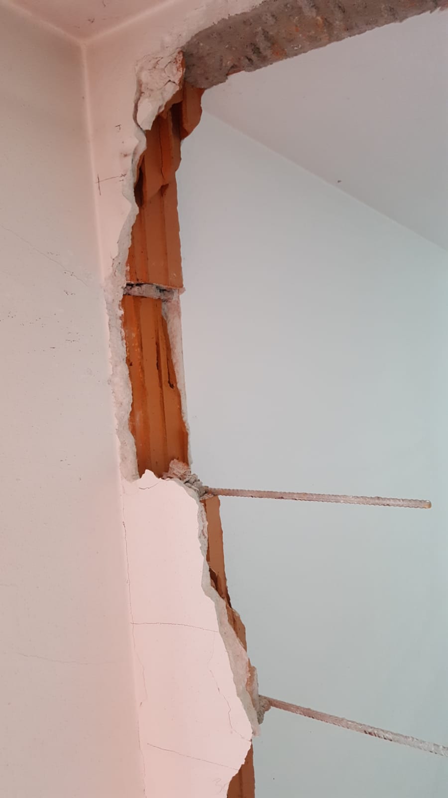

    Oben an der Decke angefangen, Minischicht Mörtel zu sehen, danach nach unten Ziegel, also langsam weitergemacht. Nun kommen auf Hüfthöhe Eisenspieße (siehe Bild). Sind die nur zur Stabilisierung der Wand oder ist sie doch tragend?
    Danke euch!!

    Ich dachte eigentlich immer, ich wäre schon ziemlich mutig... Warum traust du dich an so eine Operation ran, ohne vorher mal einen Statiker über den Plan schauen zu lassen. Das kostet wirklich nicht viel und du hast die Sicherheit, daß die Wand auch wirklich weg kann und auch keine aussteifende Funktion hat.
    Es muß doch zumindest Statik- / Positionspläne geben, dann kann man die Stärke der Betondecke und -Spannrichtung erkennen und ist auch schon weiter. Die Eisen sind für mich Bewehrungseisen / Wandanker in den Mörtelfugen, um einer stumpf angemauerten Wand mehr Stabilität zu geben. Spricht eigentlich auch eher dafür, daß deine Hütte auch ohne die 11er Wand stehen bleibt. Aber ein belastbares Statement wirst du in dem Forum nicht bekommen.

    Genau an den Statikplänen mangelt es, waren beim Kauf nicht aufzufinden und die Baufirma gibt es nicht mehr, es gibt nur die allgemeine Baubeschreibung und den bemaßten Grundriss.
    Ich habe ein paar vertrauenswürdige Freunde vom Bau und einen Architekten und da war die einhellige Meinung, dass die Wand niemals tragend ist. Jedoch hast du Recht, erst der Statiker wird es mir schriftlich geben können.

    Diese Stabeisen haben nichts mit der Tragfähigkleit der Wand zu tun.
    Diese Eisen dienen der Anbindung der 11,5cm Wand an die Außenwand, damit es keine Risse gibt.
    Die Wand also schön an Ort und Stelle bleibt.
    Die Wand kann also eine tragende Funktion oder auch nicht haben. Völlig unabhängig von den Eisen.
    Frag doch mal beim Bauamt nach Unterlagen an.

    Was @Andybaut meint sind Mauerwerksanker oder Mauer Verbinder aber die sitzen bei Ihnen extrem weit aussen, aber man sieht ja immer mal was sinnfreies.

    Heute war der Statiker da, beim Telefonat vorher hat er auch gemeint, dass vieles (11,5 cm/Hohlziegel/Eisen sind nur zur Stabilisieren) auf eine nichttragende Wand schließen lässt. Vor Ort hat er dann dennoch gesehen, dass sich die Decke auf die Wand (bis unter die Decke vermörtelt) leicht gesetzt hat, aber die Wand trotzdem raus kann. Fazit: gefährliches Halbwissen kann oft richtig sein, besser schlafen kann ich jetzt nach Klarheit trotzdem ;-))
