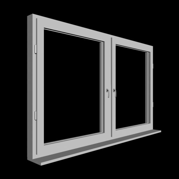

    Quasi so nur als Bodentief und ohne Mittelsteg.

    Das interessante Detail ist die Mitte, in der beide Flügel zusammenkommen.

    Nun, der Stulp ist quasi mit dem einen Flügel fest verbunden.
    Dieser Flügel muss demzufolge zuerst geschlossen werden, bevor der andere Flügel zu schließen geht.
    Beim Öffnen natürlich umgekehrt.

    Richtig, nur anstatt der Stulp eine weitere Klinke

    Nachtrag: der Flügel mit Stulp hat natürlich auch eine Klinke...
    Im geschlossenen Zustand siehst du keinen Unterschied.

    Ich denke, es gibt keinen Stulp !?!

    Die Klinke soll die Funktion des Stulps ersetzen...

    Der Stulp ist der Anschlag für den anderen Flügel. Wie soll das durch eine Klinke ersetzt werden?

    ..damit man einen Griff hat
    wenn man den einen Flügel geöffnet hat ,
    und die obere und unter Arretierung am anderen Flügel geöffnet hat ....

    Kein Wunder, wenn Laien und Bitschubser wieder mal Fachbegriffe falsch verwenden...
    Nein.
    Richtig ist: So etwas hat es nie gegeben. Zumindest nicht in halbwegs dicht.
    Der zweite Griff (auch Olive, aber nicht: Klinke) hat mit der Frage Stulp (oder Mittelpfosten) nichts zu tun!
