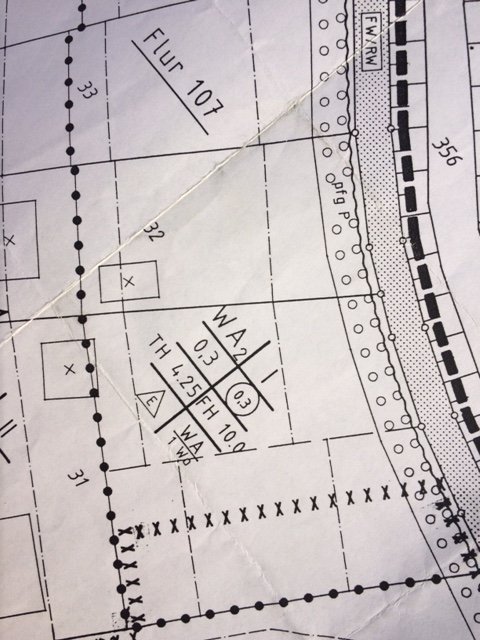

    Hallo an Alle!
    Ich bin neu hier und habe eine Frage an euch:
    Ich plane der Erwerb eines Grundstücks zwecks bau eines Doppelhauses.
    Das Grundstück, das mein Interesse geweckt hat, ist mit einen Problem verbunden.
    Und zwar sieht der Bebauungsplan nur Einzelhäuser und eine Wohneinheit vor. Also scheint eine Doppelhaus unmöglich.
    Was mich aber stuzig macht ist, dass der jetzige Besitzer auch eine Doppelhaus geplant hatte und sein Architekt unter Berücksichtigung des B-Plans eine Doppelhaus gezeichnet hat.
    Wusste dieser Architekt mehr als meiner? Gibt es Möglichkeiten die Bauvorgaben im B-Plan zu umgehen?

    die genehmigungsbehörde oder stadtplanungsamt fragen, ob sie zustimmen werden. aus der ferne wird das niemand beurteilen können.

    Wie ist denn die Formulierung im BB genau?

    Die Formulierung dort ist wie folgt: ein Dreieck mit einem E und dem Hinweis 1Wo

    Vorbescheidsantrag stellen - dann bekommst Du eine verbindliche Antwort vom Bauamt.
    Wenn Du geschickt bist, kannst Du den Antrag selbst ausarbeiten und das gewünschte Haus in den Lageplan einzeichnen. Für einen Vorbescheidsantrag braucht es keinen Architekten.

    Ich war beim Bauamt und dort wurde mir gesagt dass ein DH nicht zulässig ist. deshalb frage ich mich ja warum der Architekt trotz diesem Wissen ein DH geplant hat?

    Du bekommst dann einen rechtsverbindlichen Bescheid, ob auf dem Grundstück ein Doppelhaus genehmigt wird.

    Dann erübrigt sich alles weitere. Du kannst allenfalls noch bei der zuständigen Gemeinde anfragen, ob sie eine Bebauungsplanänderung machen würde. Da besteht aber kein Anspruch drauf. Wenn die Gemeinde nicht will, solltest Du Dir ein anderes Grundstück suchen.

    hier der B-Plan: IMG_2479.JPG
