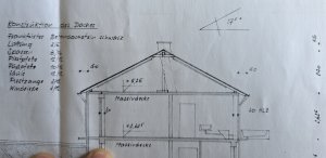

    Ich möchte das Dach meiner Doppelhaushälfte (noch Originalzustand aus 1966) neu machen.
    Momentan:
    - Original Frankfurter Pfanne aus 1966
    - Kaltdach ohne Dämmung, wird lediglich als Stauraum benutzt
    - Dachboden eignet sich nicht als Wohnraum da am höchsten Punkt lediglich ca. 1,80 Meter hoch
    - Dachfläche ca. 75 qm.
    - 2 Schornsteine
    - "Falltür-Ausziehtreppe zum Dachboden"
    - Im Dach ein kleines Lukenfenster für den Schornsteinfeger
    Geplant:
    - Komplette Neueindeckung mit Aufsparrendämmung BAFA konform als Einzelmaßnahme
    Was gilt es zu Beachten?
    Welche Abhängigkeiten sollte ich Bedenken?
    Was mir bisher einfällt:
    1. Dämmmaterial: In Bezug auf das Dämmmaterial wird es wohl mit biologischem Material recht schwer wegen dem Gewicht und dem Aufbau zum Nachbar der DHH hin, deswegen wird es wohl auf was synthetisches rauslaufen, oder wie seht ihr das?
    2. Dachluke: Soll ich diese Beibehalten? Ist der Ausstieg für den Schornsteinfeger - macht man das heutzutage noch? Wenn das wegfällt, wäre es natürlich simpler.
    3. Abhängigkeiten zu anderen Gewerken / Modernisierungen am 1966er Haus - was gibt es da für typische Abhängigeiten? Mir fällt momentan nur die Aussendämmung des Hauses ein, welche auch noch gemacht werden muss, sprich die Dachüberstände sollten soweit rausragen, dass man später das Dach nicht mehr anfassen muss wenn man 15cm o.ä. an Aussendämmung anbringt

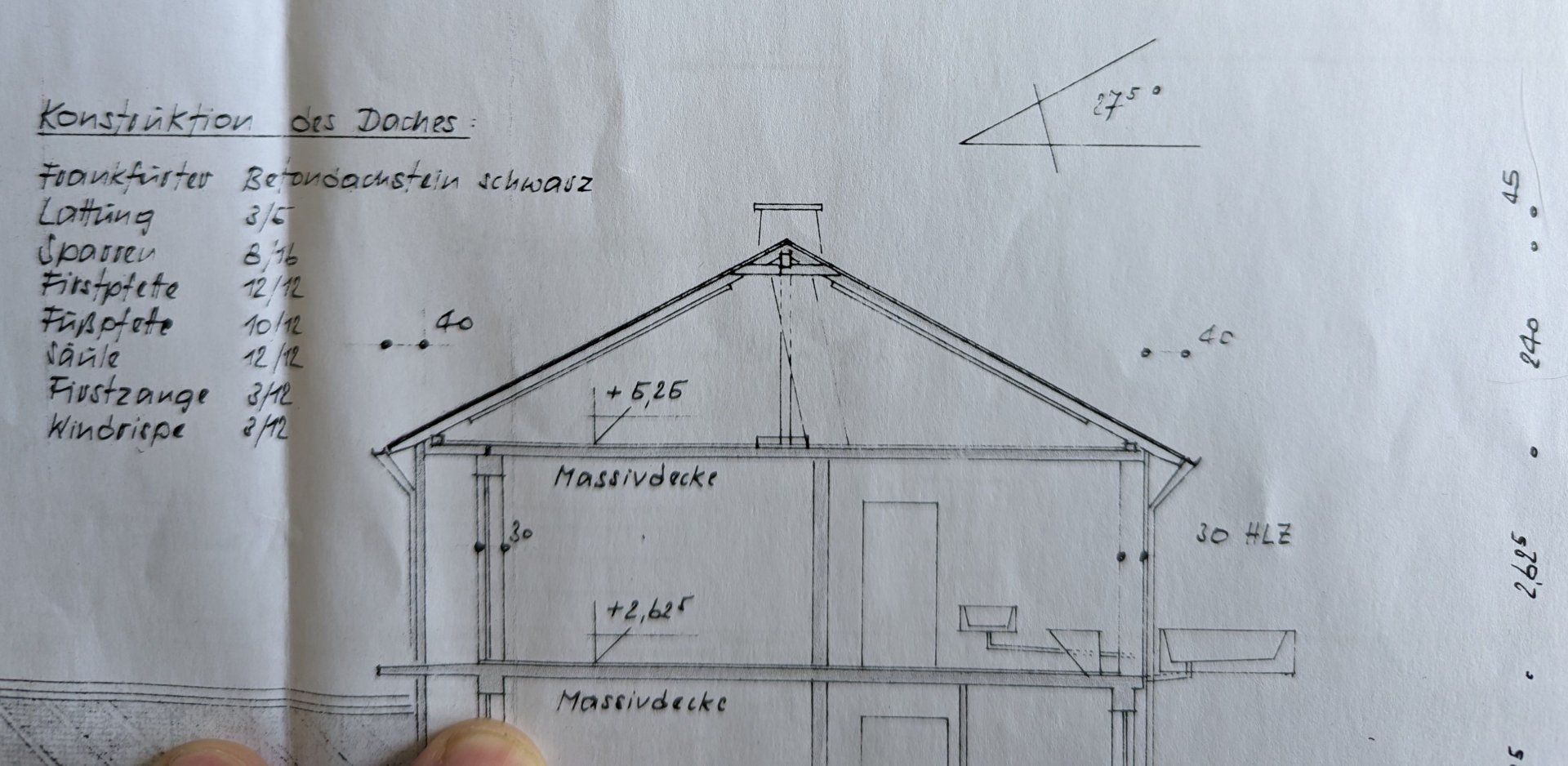

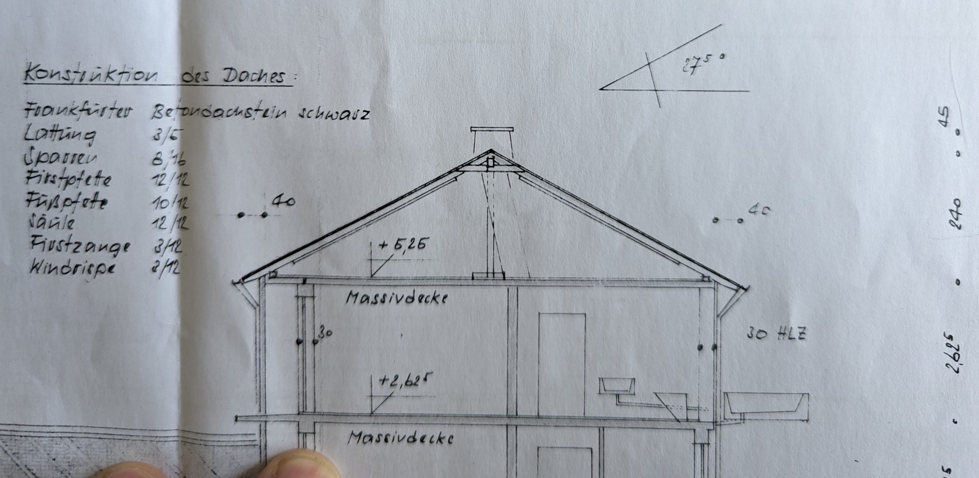

    Vielen herzlichen Dank für die Antworten.
    Ich habe nochmal im Plan nachgeschaut - Bild anbei.
    PV: Das Dach hat eine Ausrichtung nach Ost/West und hat ca. 70qm Fläche.
    - Höhe ist 2,40 Meter (sorry für die Verwirrung)
    - Der Dachboden ist nicht nutzbar als Wohnraum aus meiner Sicht wegen fehlendem Kniestock und 27,5 Neigung.
    - Ich glaube leider nicht, dass ich das Bauamt hier überzeugen kann, dass man "aufstocken" darf mit einem Kniestock
    - insbesondere weil es auch noch eine Doppelhaushälfte ist. Ein ähnlicher Fall war hier sogar letztens in der Presse wegen nicht konform....
    - Wegen dem Ausstieg werde ich dann den Schornsteinfeger anfragen
    Ich wollte das Dach nach nun 60 Jahren neu eindecken lassen und dann eben für Solar vorbereiten und insbesondere die Dämmung besser machen (als BAFA Einzelmaßnahme).

    - Empfiehlt es sich die Ausstiegsluke dann trotzdem beizubehalten (z.B. für Reparaturen am Dach)?
    - Welche Vorteile hätte ich wenn ich den 1 ungenutzten Schornstein im Dach abtragen lasse (1 brauche ich noch für die Gasheizung - außer ich lasse einen Außenkamin aus Edelstahl machen)?
    Ich nehme mir damit ja dann die Möglichkeit später wieder einen Ofen anzuschließen.

    Nach Rücksprache mit einer Architektin wird mir geraten nur die oberste Geschossdecke zu dämmen und nochmal ein Dach ohne Dämmung drauf zu machen.
    Soweit ich sie verstanden habe ist das auch bei Neubauten Standard nur die oberste Geschossdecke zu dämmen und sonst nichts wenn der Dachboden nicht genutzt wirrd.
    MIt dem Schornsteinfeger habe ich gesprochen. Er braucht die Luke nicht, damit könnte ich die weglassen.
    Wegen PV: Maximal bekomme ich 13kw auf das Dach.
    Momentan "zieht" es in dem Dach ziemlich durch. Das würde ja mit einer Dämmung lediglich der obersten Geschossdecke auch nicht besser werden.
    Muss dafür das Dacht erst "dicht" sein?
