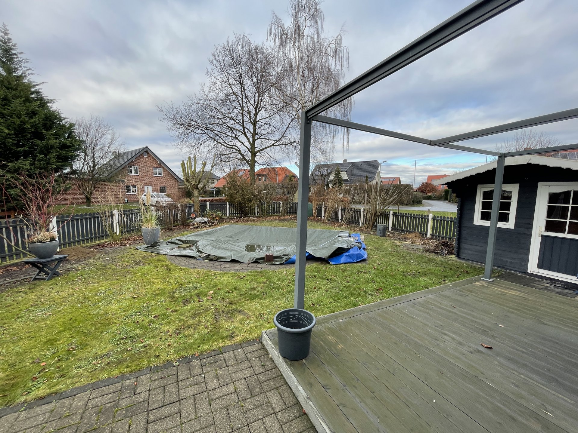

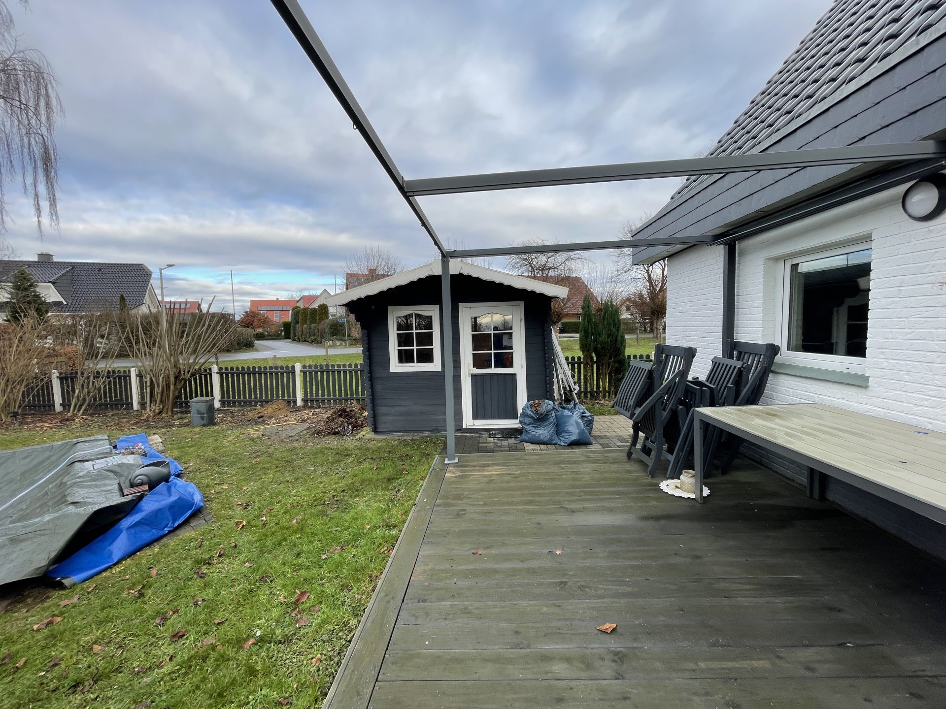

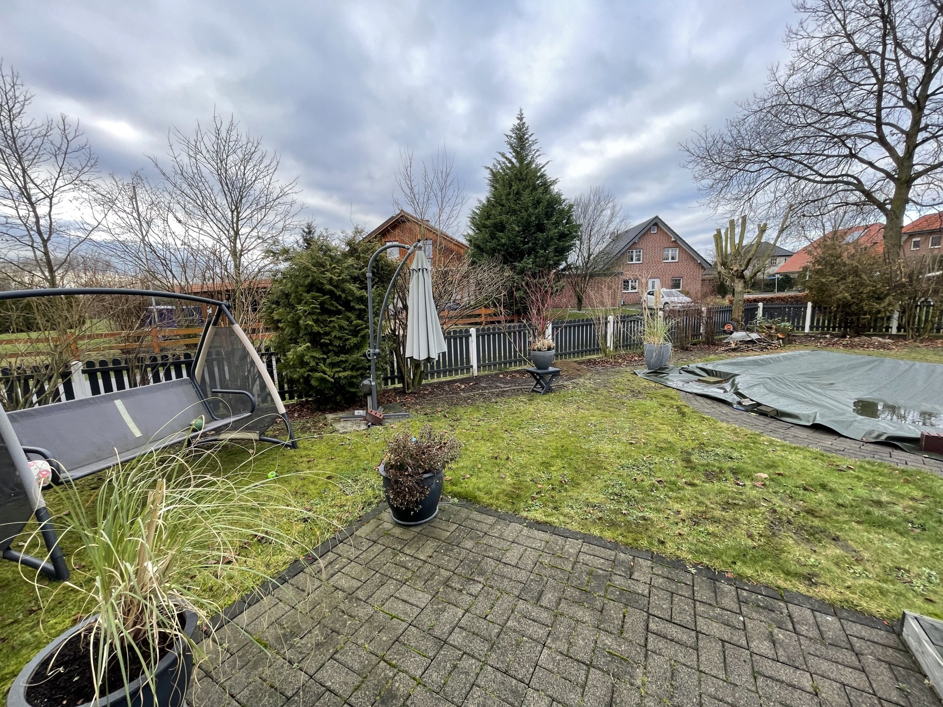

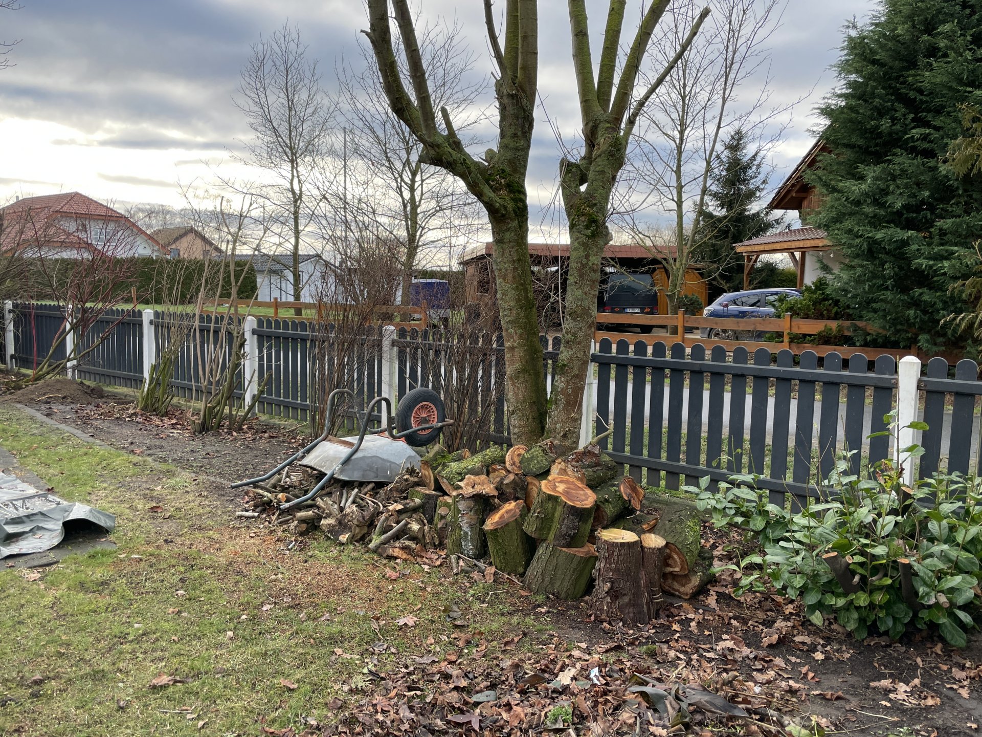

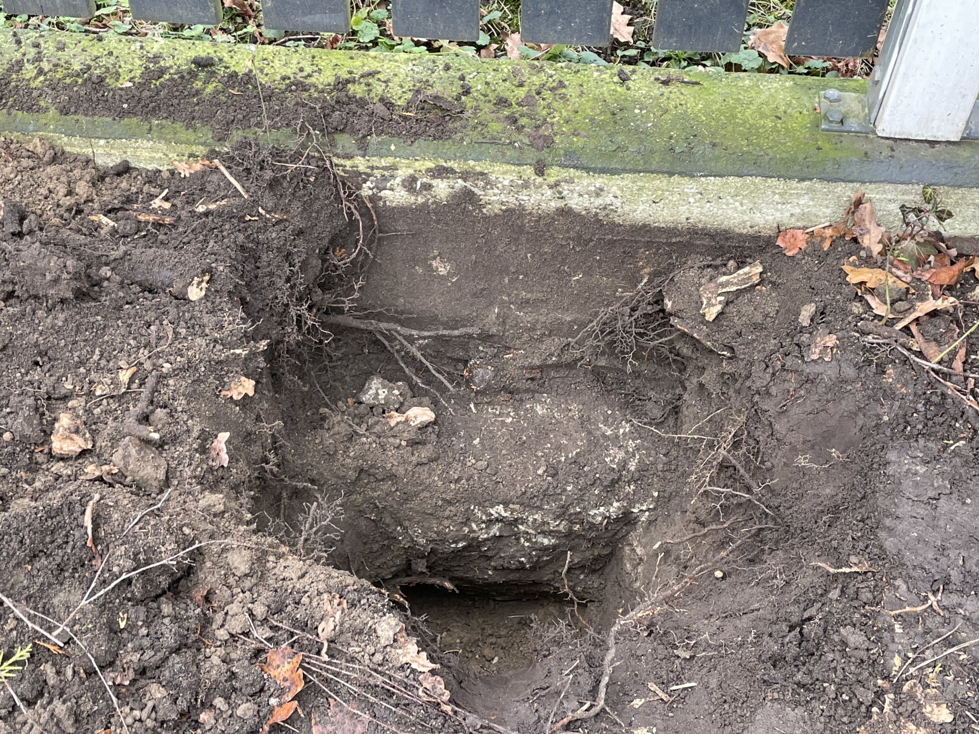

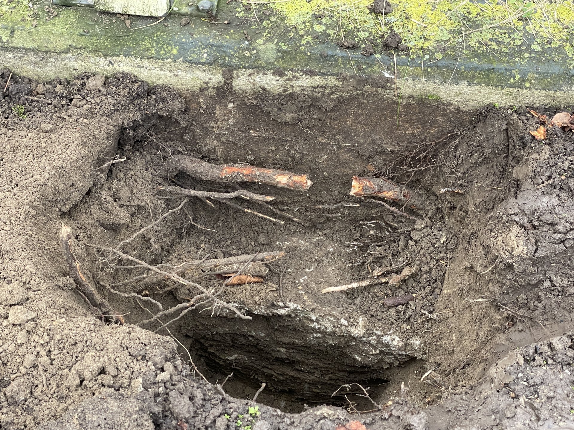

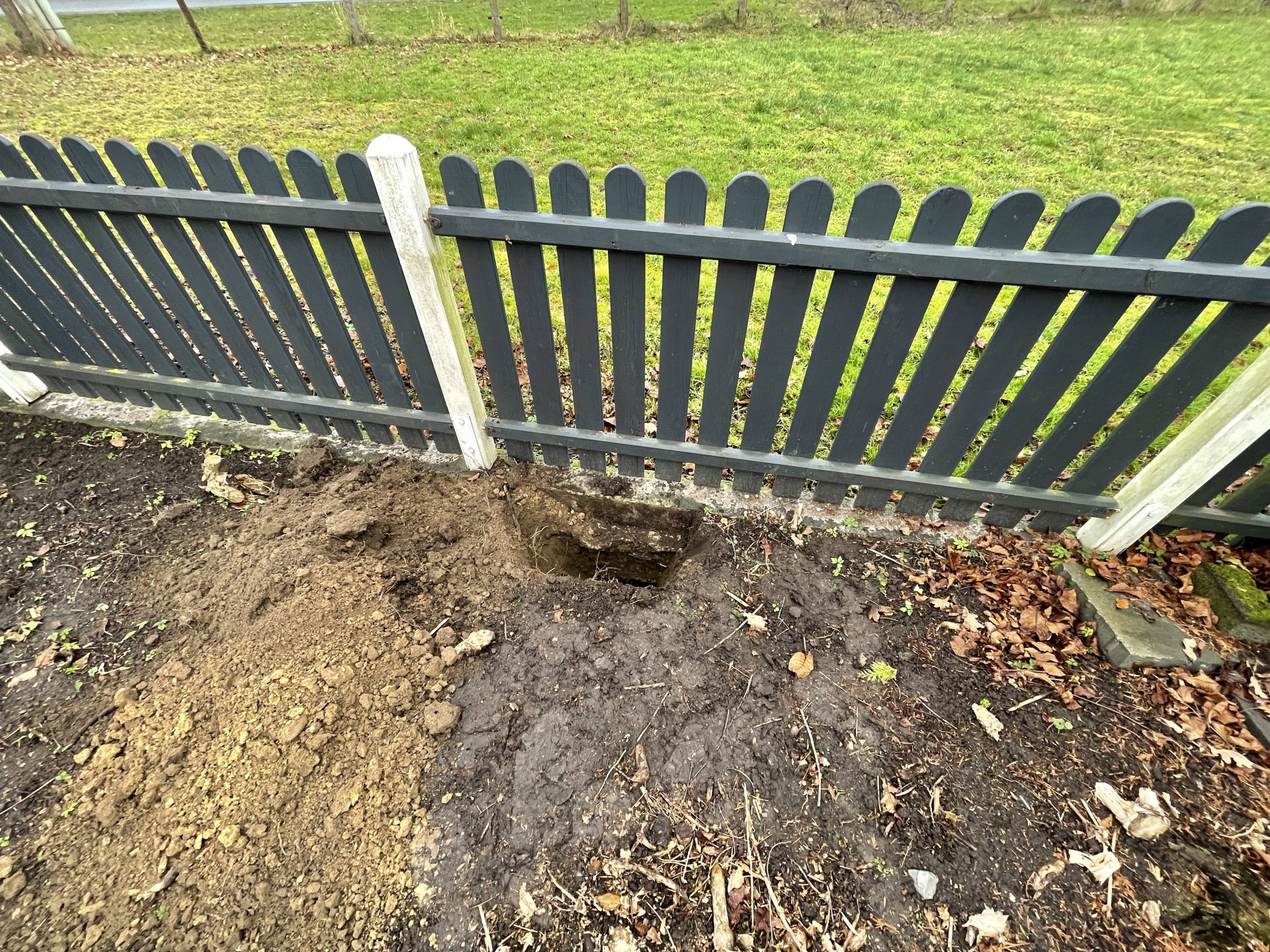

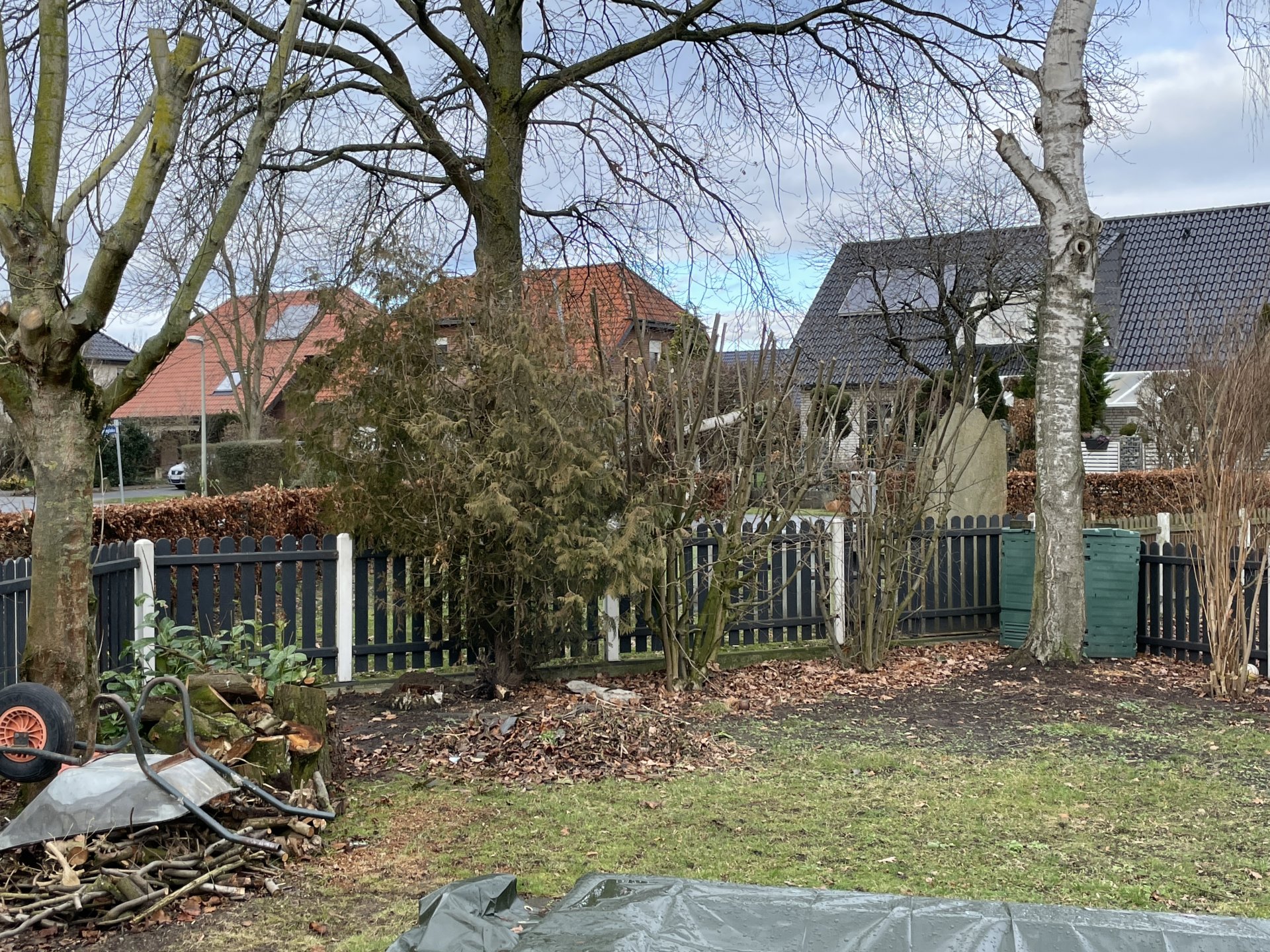

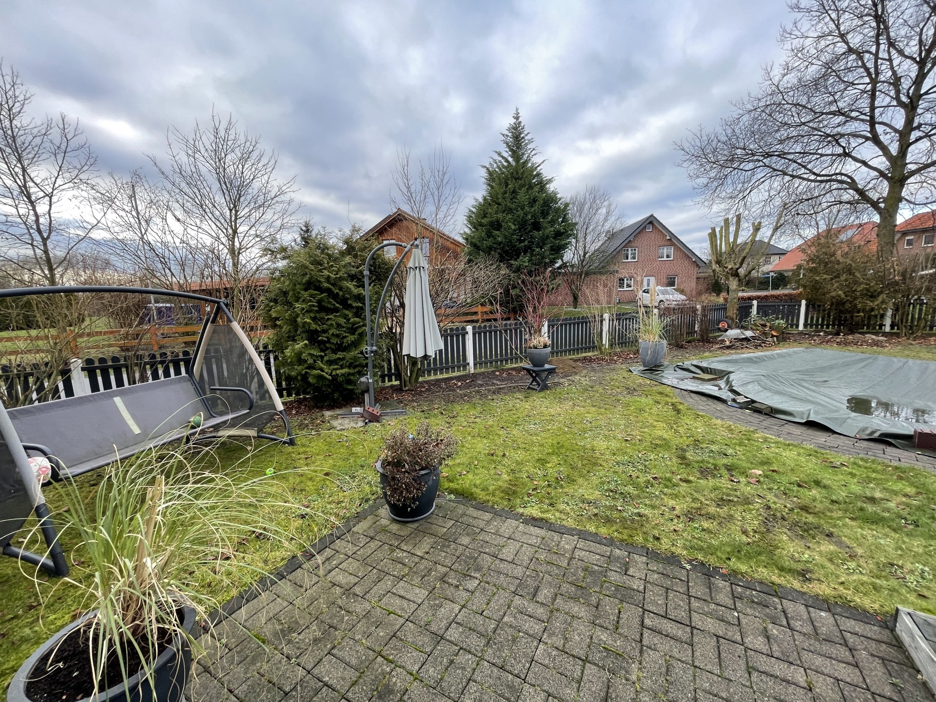

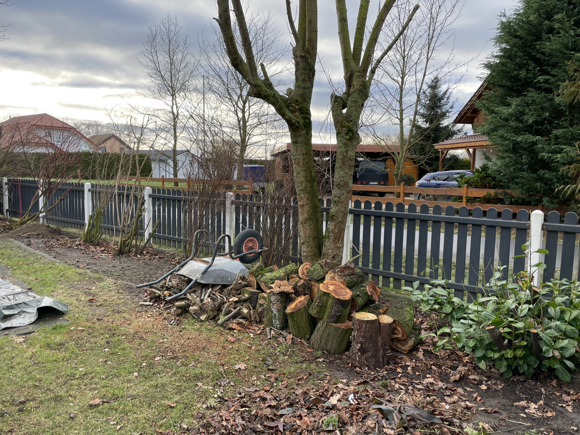

    ich habe um das gesamt Grundstück herum ein Streifenfundament wahrscheinlich noch aus dem Baujahr des Hauses (1970er). Darauf steht ein kleiner Holzzaun.
    Nun möchte ich einen Doppelstabmattenzaun aufstellen. Die Höhe soll 1,8-2,0m betragen (2,0m zum Nachbarsgrundstück, weil die Straße dahinter etwas höher liegt als mein Garten) und komplett mit Sichtschutzstreifen versehen werden.

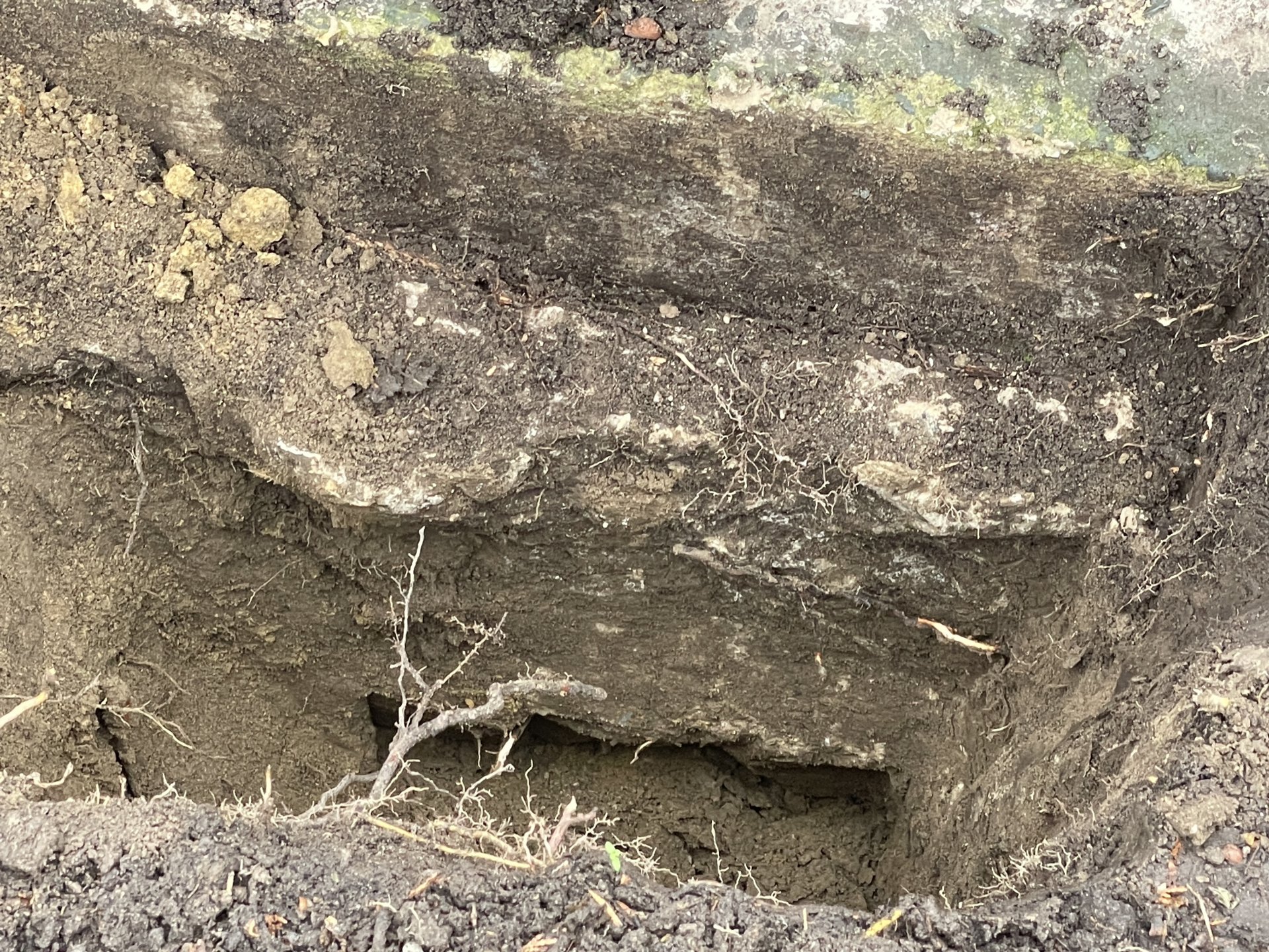

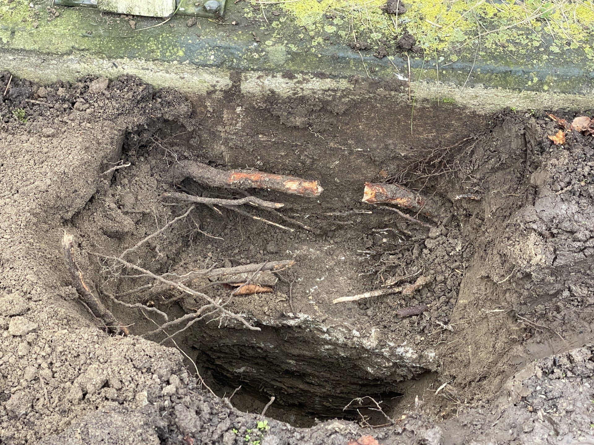

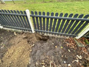

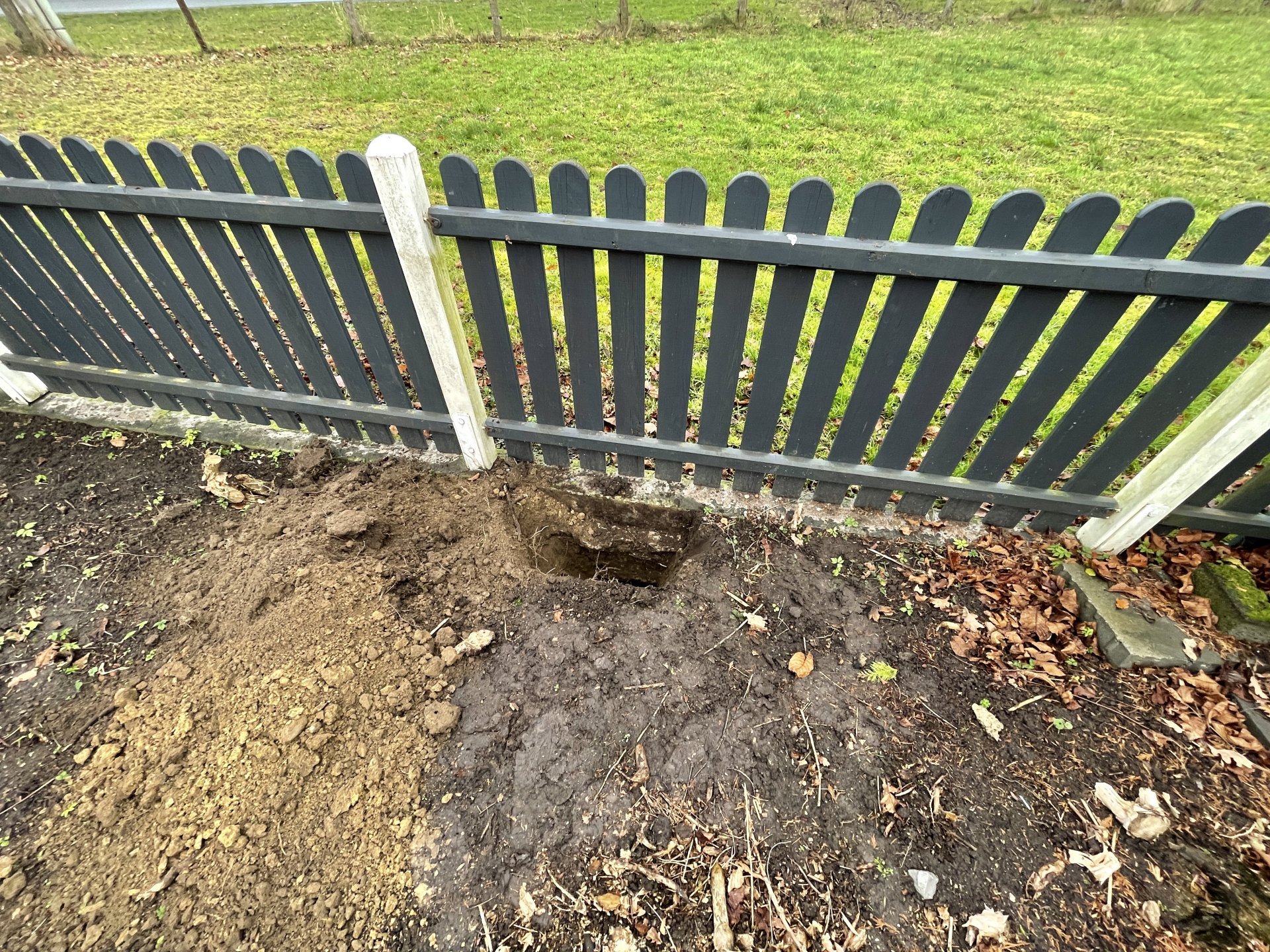

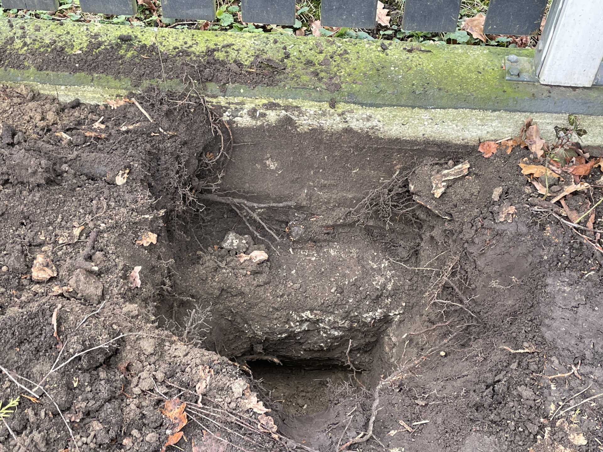

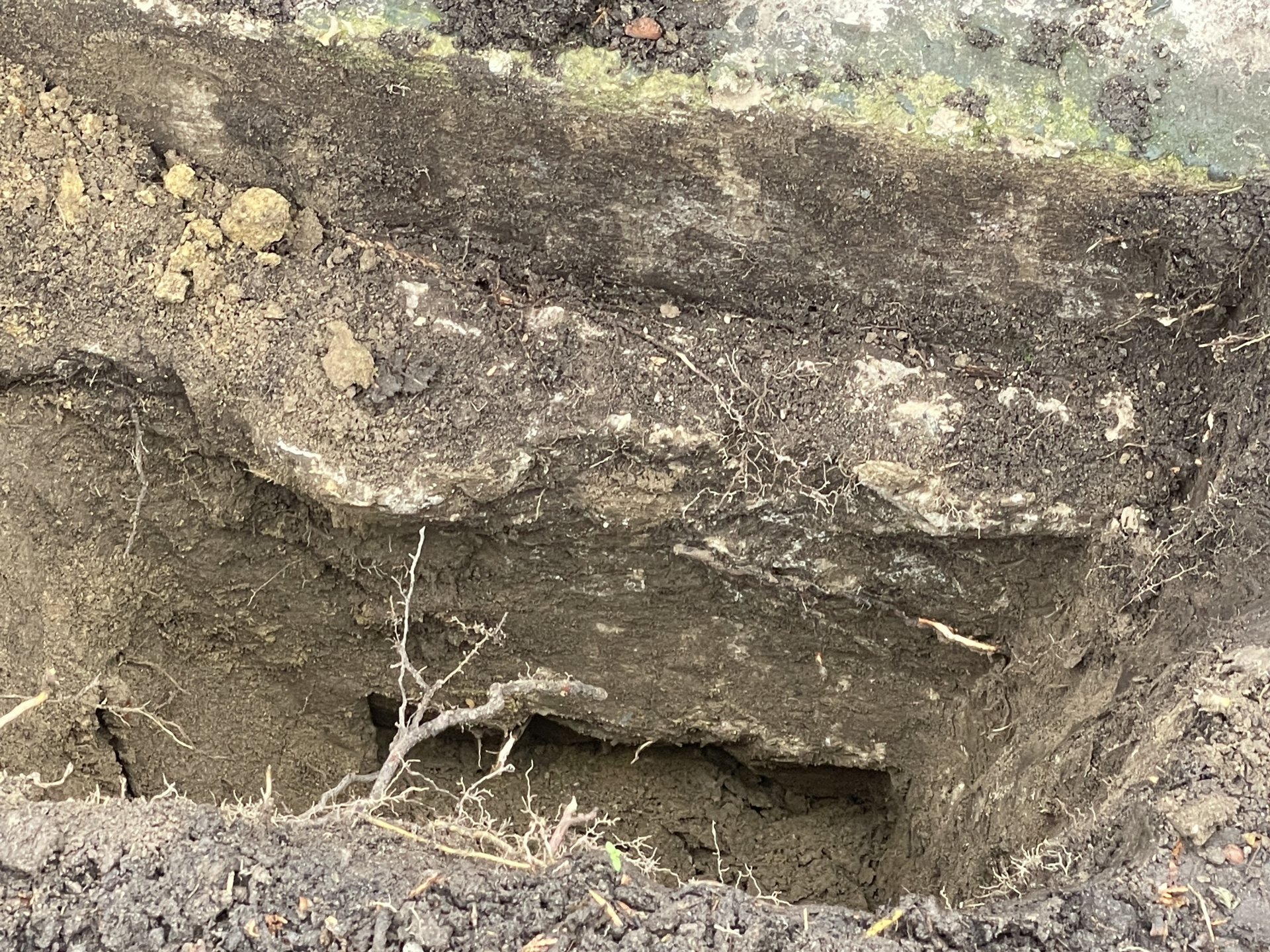

    Das Fundament ist (aus 3 Stichproben) 50-80+ cm tief und oben 17cm breit. Unter der Erde ist es nochmal breiter. Es schein auch recht stabil zu sein. Nur an vereinzelt sind Macken zu erkennen.
    Welche Möglichkeiten habe ich bei den Gegebenheiten?
    Bei Aufdübeln hätte ich Sorge, dass die Schrauben bei Wind nicht halten würden.
    Kernbohrung in das aktuelle Fundament und die Pfosten tief rein?
    Das Fundament entfernen scheint mir, auch aufgrund der breite unter der Erde, recht aufwendig zu sein.
    Anbei die Fotos dazu.
    Danke Euch

    Wenn Du einigermaßen mittig dübeln kannst, dann nimm Schwerlastdübel / Bolzenanker.

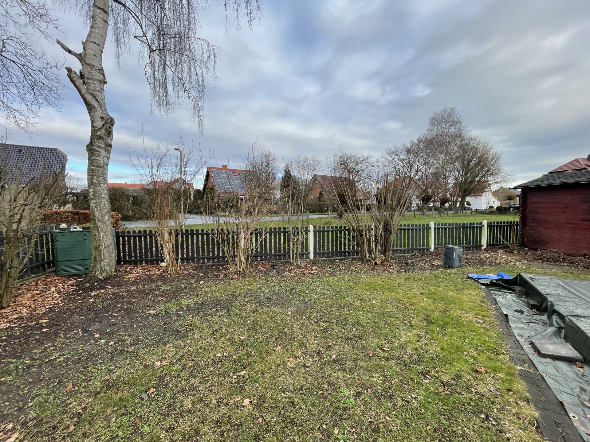

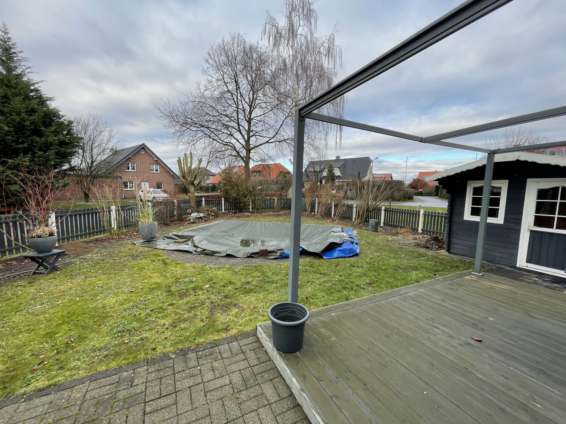

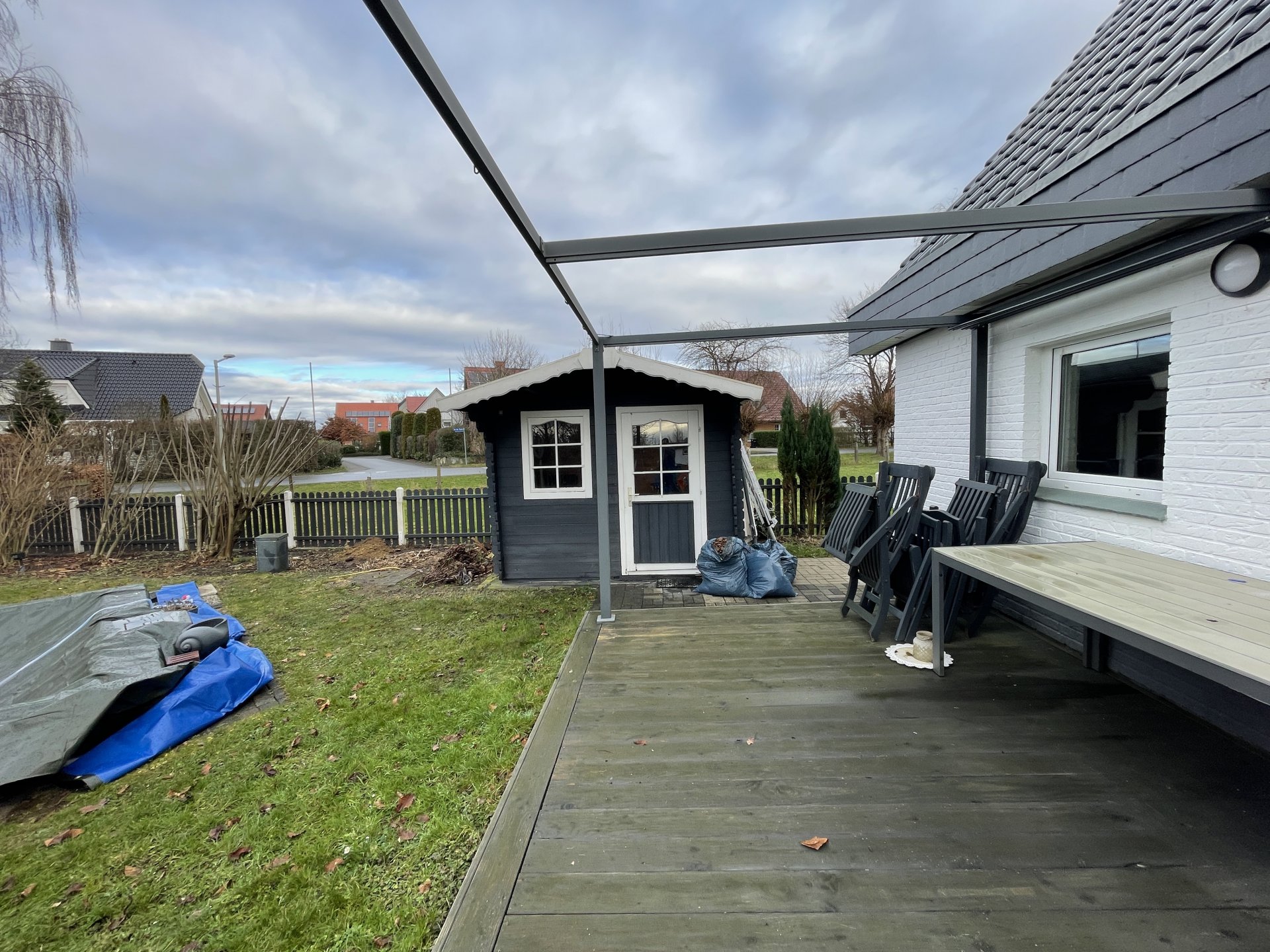

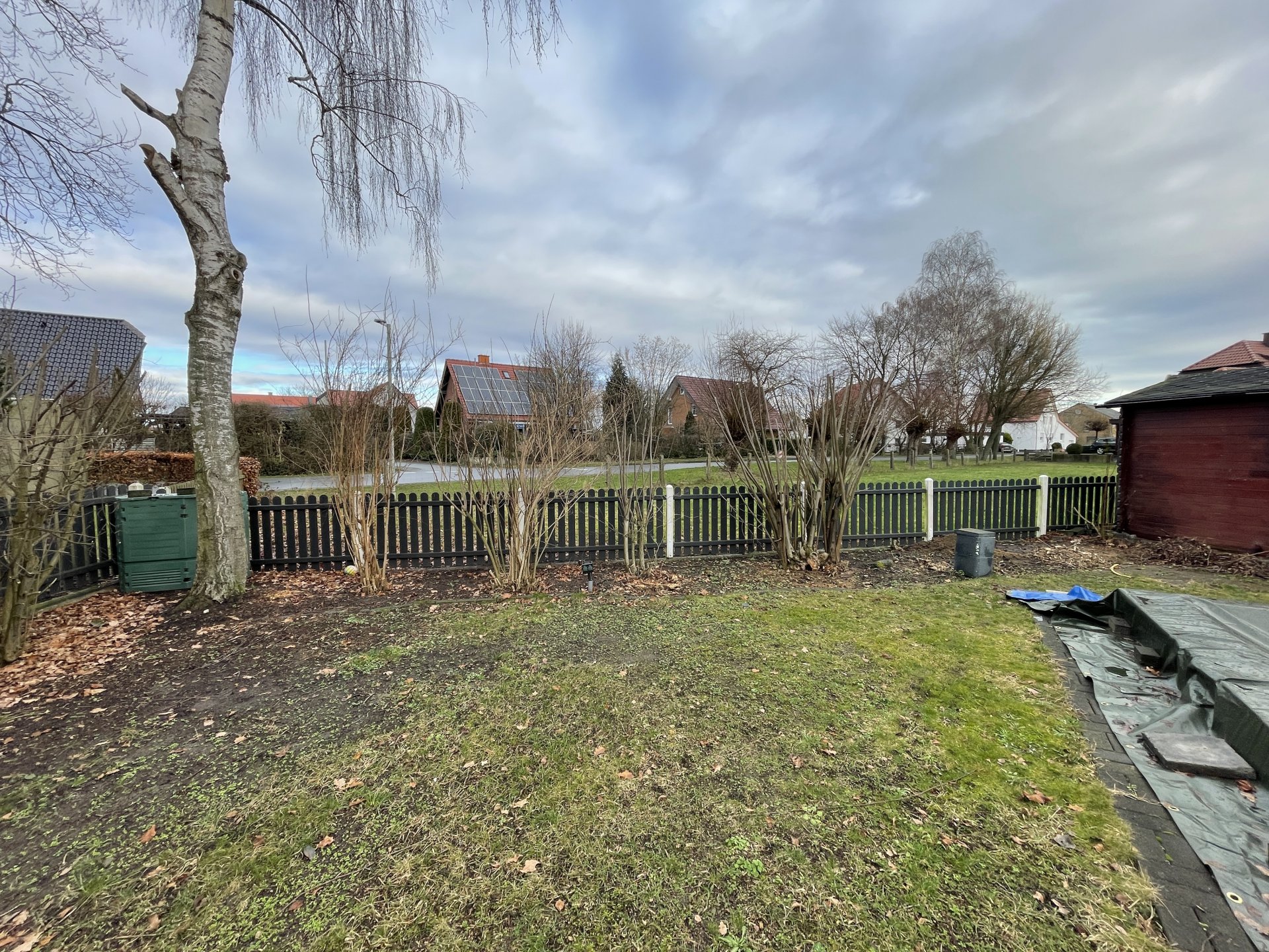

    Hi und Danke für deine Antwort.
    Wir wohnen im Raum Geseke. Windlastzone 1. Der Sichtschutz wird komplett gezogen, ggf. die unterste Reihe frei. Die nächsten Häuser schon etwas vom Zaun entfernt. Anbei ein Foto der Gegend.
    Der Zaun sollte schon lange halten. Wechsel strebe ich nicht an.
